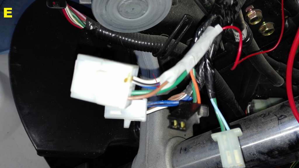

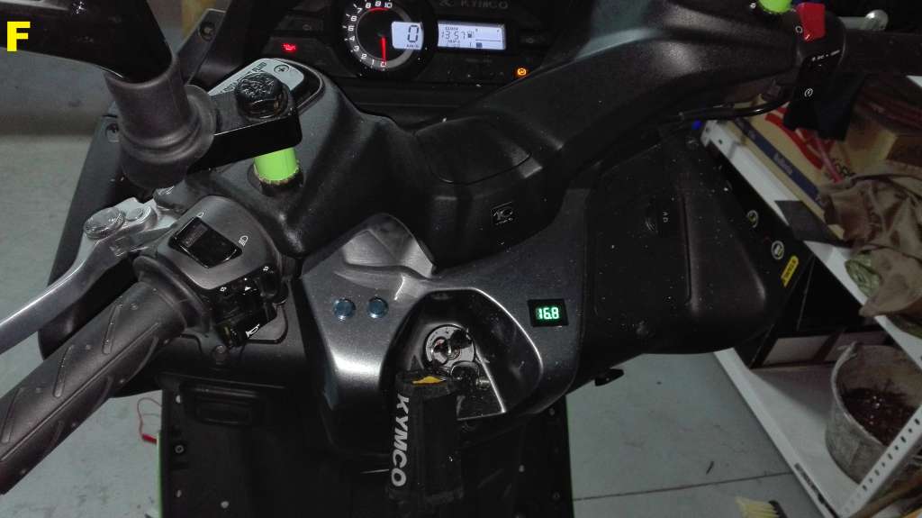

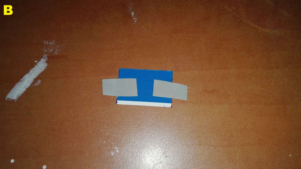

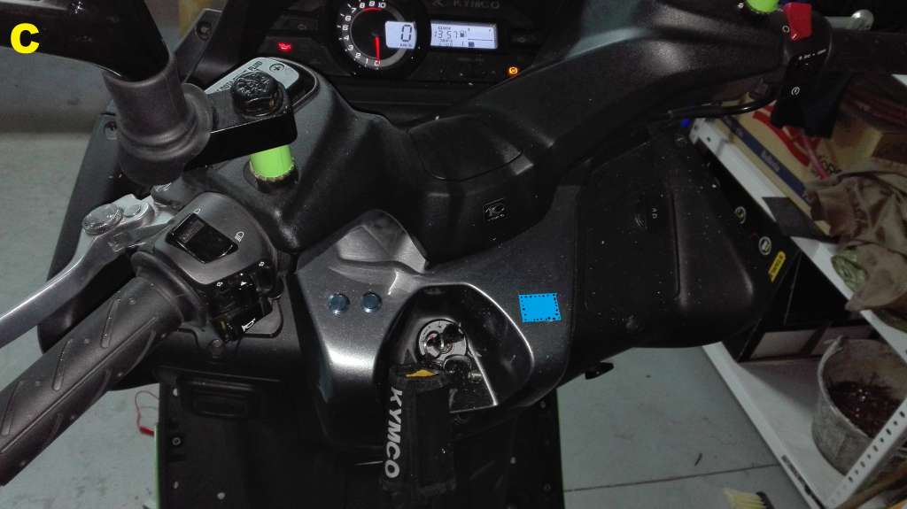

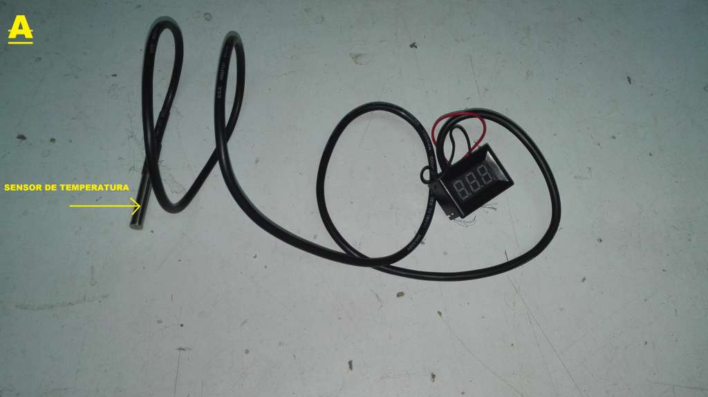

ugena44 Publicado 20 de Enero del 2016 Compartir Publicado 20 de Enero del 2016 aquí tenemos un brico de como instalar un termómetro digital en nuestra xciting. que es una cosa que había echado en falta. (manías mías) en primer lugar, aquí teneis el termómetro que voy a instalar. foto A lo primero que hago es medir la pantalla del termómetro y hacer una plantilla, para después elegir el lugar donde lo quiero colocar y marcarlo con un bolígrafo/rotulador foto B después de haber marcado el contorno, empiezo a hacer taladros de 3 mm por todo alrededor, pero dejando dos mm de margen para luego con una lima, ajustar el hueco exacto. como se me olvidó el hacer foto, lo hago editando yo la foto para que me entendáis. foto C con la misma broca, moviéndola lateralmente, podeis ir cortando el plástico, por supuesto con una hoja de sierra también, como hice yo. y por supuesto después, la lima. y os quedará asi. foto D os quiero comentar que yo lo he conectado a los led de posición para que me sirva de chivato de que no llevo encendidas las luces. el negativo lo podéis conectar a cualquier tornillo de la moto que haga masa. y el sensor de temperatura lo debéis de poner en un sitio donde no tenga corriente de aire, ni ninguna fuente de calor, para que la lectura no sea engañosa. la corriente la he cogido del cable marrón,(que es el positivo de las de posición) pelándole un poquito y después soldándolo con estaño. foto E y aquí teneis el resultado. espero que os guste. foto F otro dia pondré otro brico. :adios :adios Enlace al comentario Compartir en otros sitios web More sharing options...
