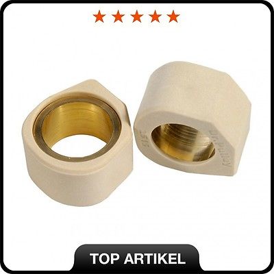

elraton1980 Publicado 15 de Enero del 2016 Compartir Publicado 15 de Enero del 2016 hola....yo los que encontré son estos....con esta forma tan peculiar.... son los q llevá is vosotros????entiendo q los de 14g Enlace al comentario Compartir en otros sitios web More sharing options...
jose64 Publicado 15 de Enero del 2016 Compartir Publicado 15 de Enero del 2016 paz_ Esos deslizadores son los Dr. Pulley. En mi SD300abs, los llevo de 15 gm. De origen vienen con 15,5gm. Si los pones de 15gm. Ganas salida y pierdes un pelin de punta. Con variador original estoy hablando. Si pones 14 gm. Tiene muchisima mas salida, va mas revoluvionada y tiene menos punta. Tambien se pueden cambiar las guias del variador y poner las Dr. Pulley al variador original. Es lo mas economico y se nota. Saludos. Enlace al comentario Compartir en otros sitios web More sharing options...
isk690 Publicado 29 de Febrero del 2016 Compartir Publicado 29 de Febrero del 2016 buenas jose64. Pero como van colocados los rodillos dr pulley, que son asi de raros. Ya me diras, que me los quiero poner. Saludos y gracias. Enlace al comentario Compartir en otros sitios web More sharing options...

jose64 Publicado 29 de Febrero del 2016 Compartir Publicado 29 de Febrero del 2016 Hola Isk690, en la cajita de plastico viene un dibujo de como van montados, creo recordar que el lado mas largo va paralelo al bulon. Saludos. Enlace al comentario Compartir en otros sitios web More sharing options...
