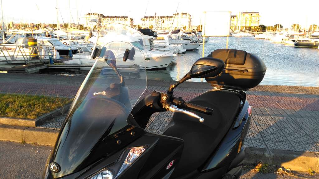

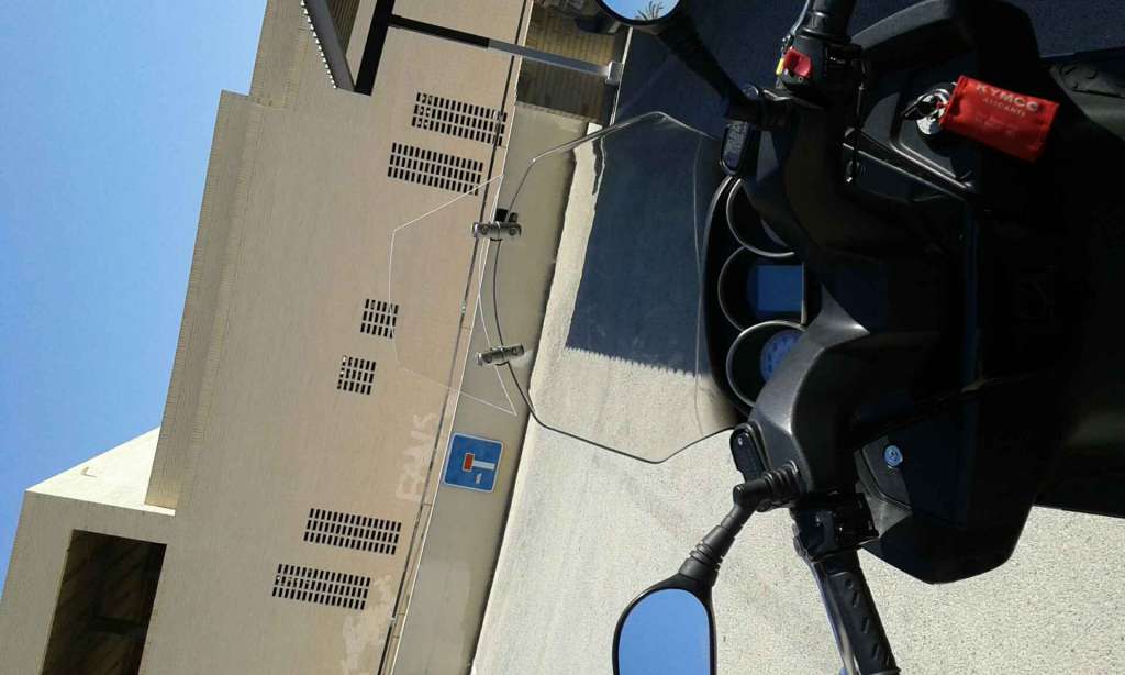

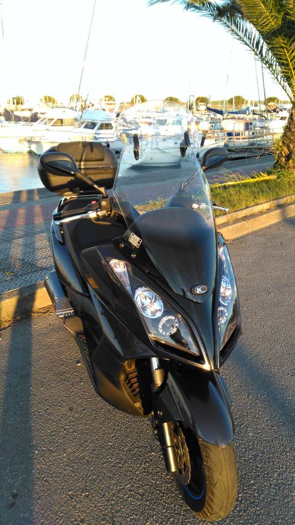

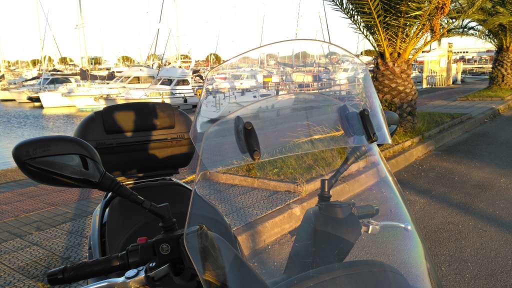

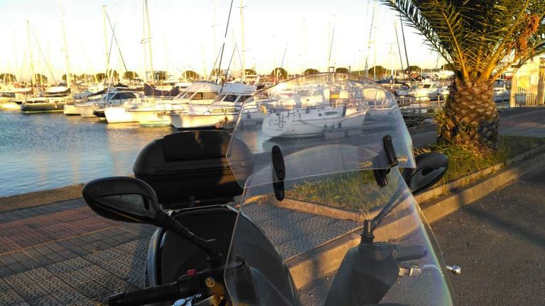

emilio6061 Publicado 24 de Diciembre del 2015 Compartir Publicado 24 de Diciembre del 2015 Buenas foreros. Desde que tengo la Superdink de lo que más me he quejado siempre es de que me venía demasiado aire a la cara (mido 1.80) y es que la cúpula original proyecta el aire hacia arriba creando turbulencias y un ruido insoportable en el casco. Los que hagan mucha autovía y midan mas de 1.70 sabrán de que hablo. El caso es que si me agachaba unos 10 cm el ruido desaparecía y la conducción era una delicia, pero la postura no era nada cómoda. Estuve barajando la posibilidad de cambiar la cúpula pero las pantallas que venden son muy altas y yo sólo quería subirla esos 10 cm y seguir viendo por encima de ella. También he visto alguna visera que se pueden añadir pero me parecen un robo, 90 € o mas. martillazosm Pues bien, como tenía otra cúpula original, que me dio un compañero que la había cambiado por la Puig se me ocurrió una idea. ¿Y si cortaba la parte de arriba y buscaba la manera de añadirla a la original? Y me puse a ello, no tengo fotos de todo el proceso pero me parece de lo más sencillo. La encinté bien con cinta de carrocero, marqué por donde quería cortarla y la corté con la sierra de calar con cuchilla para metal. Después lijé bien los bordes y listo. Sólo faltaba como ponerla y buscando encontré esto: Y vi que puig vendía el mecanismo suelto, comprobé los distribuidores de la zona y lo compré por 24 € http://www.puig.tv/tuning-motos/todas-all-todos-all-modelo-unico/recambios-viseras/c171es/f452-r317-m3378/ El resto también es sencillo, medir, marcar, hacer los taladros y listo, este es el resultado. Lo mejor, el resultado circulando, se acabaron los ruidos y las turbulencias y además OIGO EL MOTOR!!! Tiene varias posiciones, en la más baja veo perfectamente por encima de ella y aun así como proyecta el aire hacia arriba no me va al casco. en la más alta ya hay que mirar a traves de ella, para invierno vendrá bien. Lo dicho, encantado con el resultado. Saludos. Enlace al comentario Compartir en otros sitios web More sharing options...

emilio6061 Publicado 24 de Diciembre del 2015 Autor Compartir Publicado 24 de Diciembre del 2015 Gracias, pero no estaba repetida. Una era con la cúpula arriba y otra en la posición mas baja. La vuelvo a poner. Saludos. Enlace al comentario Compartir en otros sitios web More sharing options...
abhang Publicado 24 de Diciembre del 2015 Compartir Publicado 24 de Diciembre del 2015 Tienes razón, perdona, la estética me ha confundido. Saludos. Enlace al comentario Compartir en otros sitios web More sharing options...

emilio6061 Publicado 25 de Diciembre del 2015 Autor Compartir Publicado 25 de Diciembre del 2015 Cuando circulas , a partir de 90km te vibra? Los soportes van super duros, lo primero que hice según lo puse fue ir a probarlo y no se mueven en absoluto, en ninguna posición. Probados a 110km/h. Saludos. Enlace al comentario Compartir en otros sitios web More sharing options...
emilio6061 Publicado 26 de Diciembre del 2015 Autor Compartir Publicado 26 de Diciembre del 2015 Pues después de probarlo unos días concienzudamente os diré que funciona de maravilla, incluso se puede ir a 100~110km/h con la visera del casco levantada sin que te moleste el aire y con visión directa de la carretera, no a través de la pantalla, es increíble el cambio. claro_que_si Es como si fueras dentro de una burbuja. Saludos. Enlace al comentario Compartir en otros sitios web More sharing options...

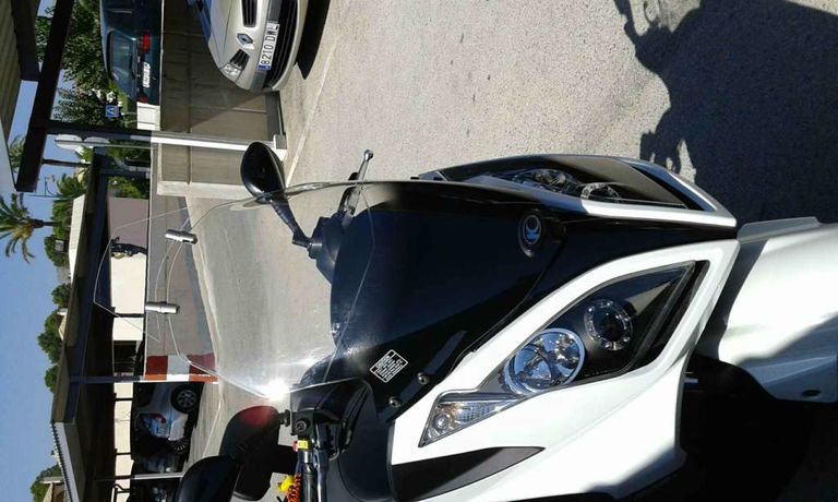

Supermariodink Publicado 20 de Agosto del 2016 Compartir Publicado 20 de Agosto del 2016 Lo mio es mas artesano y el resultado es el mismo. No he tenido que taladrar la pantalla y solo he encontrado una pega. Con el motor frío y al ralentí vibra y suena un pelin, pero como solo lo utilizo en carretera, me da igual. Yo también estoy encantado con el resultado sin tener que pagar 90 € por un suplemento o 130 por una pantalla gigante. Ir a 110 km/h. Con la visera del casco abierta y sin que el aire te moleste en los ojos en un lujo asiático :banana Enlace al comentario Compartir en otros sitios web More sharing options...
