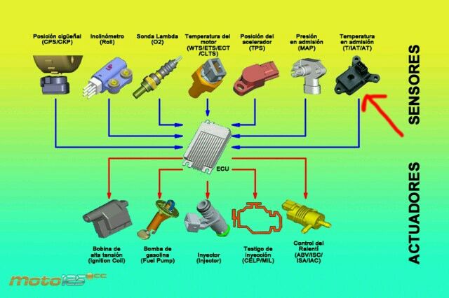

CUCUIBIZA Publicado 20 de Noviembre del 2015 Compartir Publicado 20 de Noviembre del 2015 Hola me podéis ayudar alguno para localizar en el motor el sensor iat de una kymco superdink 125i.gracias Buenas noches. Claro que si te se puede ayudar claro_que_si Creo que te refieres al sensor de temperatura de admisión, concretamente esta situado en el cuerpo de mariposa y su misión es indicar a la ECU (centralita) la temperatura ambiente. Un saludo paz_ Foto de sensor de temperatura, sensores y componentes de inyección electrónica Enlace al comentario Compartir en otros sitios web More sharing options...

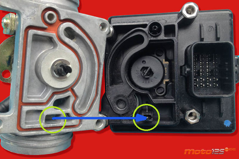

CUCUIBIZA Publicado 27 de Noviembre del 2015 Compartir Publicado 27 de Noviembre del 2015 Tiene que estar en el cuerpo de mariposa, o en el conducto de entrada de aire de admisión, sigue el tubo desde el filtro en adelante. Yo creo que tiene que estar en el cuerpo mariposa o al lado, la verdad que en la sd no lo e visto nunca, pero tiene que estar hay, date cuenta que mide la temperatura ambiente y aire. Te paso un par de fotos a ver si tu cuerpo mariposa es igual y hay te indica. Enlace al comentario Compartir en otros sitios web More sharing options...
