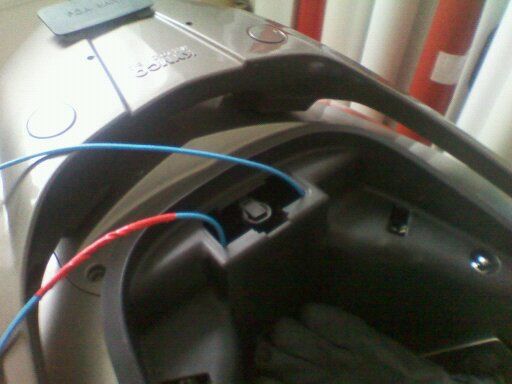

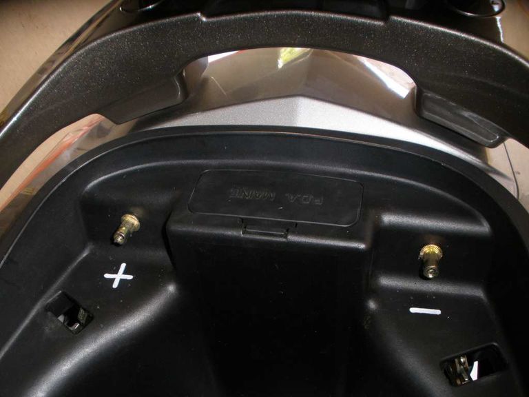

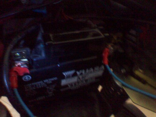

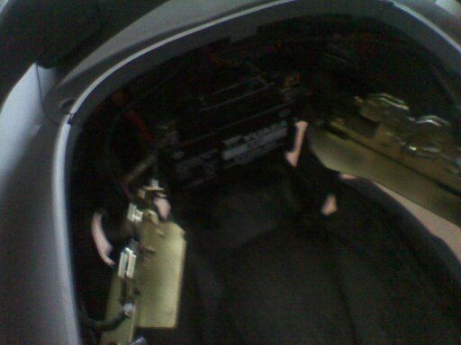

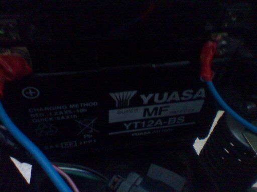

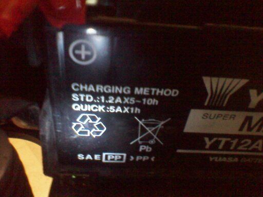

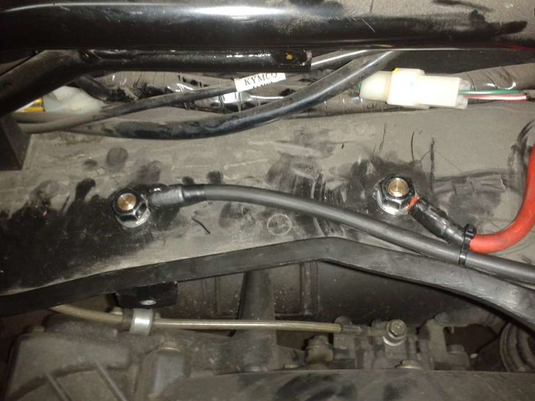

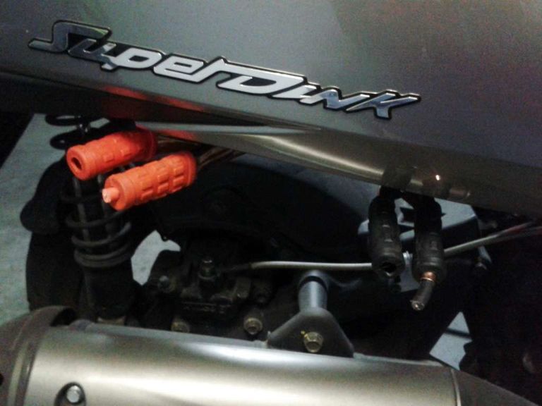

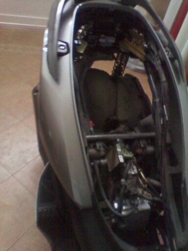

LMN Publicado 9 de Diciembre del 2011 Compartir Publicado 9 de Diciembre del 2011 No es difícil sacar unos cables de los bornoes de la batería, y para estos casos te saca de un buen apuro. Pruebo a subir unas fotos que hice con mucha prisa ya que al rato tenía que usar la moto. Enlace al comentario Compartir en otros sitios web More sharing options...

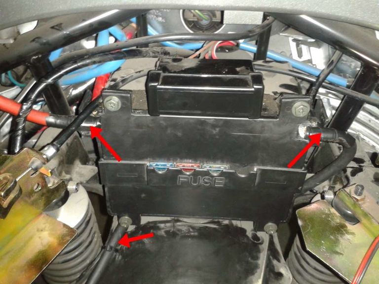

Invitado barry Publicado 28 de Mayo del 2013 Compartir Publicado 28 de Mayo del 2013 Aquí teneis una muy buena opción para poder dar un biberón ó asimismo recargar la batería sin tener que desmontar absolutamente nada. Espero que sea útil. Para mí lo es. PD: las bornas se deben tapar con un poco de cinta aislante negra para pasar desapercibido. Enlace al comentario Compartir en otros sitios web More sharing options...

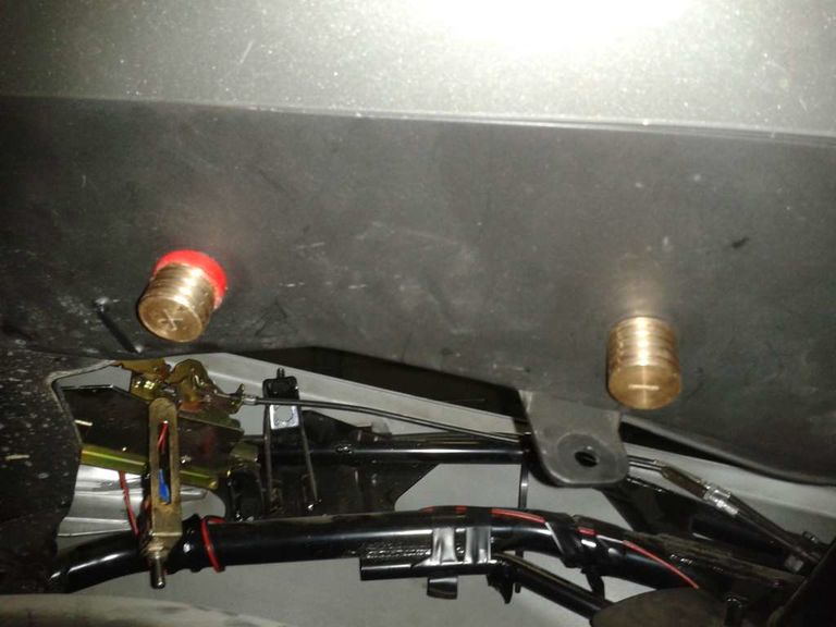

POLI Publicado 5 de Junio del 2013 Compartir Publicado 5 de Junio del 2013 Hola Jose Manuel,mira si te gusta el mio... Enlace al comentario Compartir en otros sitios web More sharing options...
Invitado MoteroKymco-gris Publicado 5 de Junio del 2013 Compartir Publicado 5 de Junio del 2013 Son espirros no? ahí estan protejidos los dos contactos? no te podian tocar entre ambos por una puñetera casualidad? Como los colocaste? Un saludo Enlace al comentario Compartir en otros sitios web More sharing options...
wala Publicado 5 de Junio del 2013 Compartir Publicado 5 de Junio del 2013 Jo como molan los dos, si señor,algún día que tenga tiempo y dineros, como se suele decir, me pongo a ello. una pregunta, ¿donde comprasteis las bornas?,¿en una eléctrica quizás? Enlace al comentario Compartir en otros sitios web More sharing options...
ardilla Publicado 30 de Julio del 2013 Compartir Publicado 30 de Julio del 2013 Buenas Poli, al volver de vacaciones me he encontrado la moto con la bateria SECA, supongo que la SPY5000 habra tenido mucho que ver... en fin. que tras desmontar el cofre y ponerle las pinzas del coche arranco y tras una vuelta con la moto parece que ya esta bien ... pero queria hacer un brico de estos para sacar unos bornes y poder arracancarla con pinzas en caso de emergencia. Al tema que me lio, me gusta mogollon como te ha quedado, pero mi duda es si no te toca el asiento al bajarlo, por mas que miro tu foto y voy a la moto a mirar me da la sensacion que al bajar el asiento va " a ras" donde tu has puesto los bornes. si puedes aclararme esta dudilla, voy a ver si este finde saco el cable y ya que desmonto el cofre lo mismo me da pornelo como lo llevas tu, que dejar los cables sujetos en la tapa de Mantenimiento.... gracias y un Saludo! ardi Enlace al comentario Compartir en otros sitios web More sharing options...
johnnynho Publicado 30 de Julio del 2013 Compartir Publicado 30 de Julio del 2013 No es difícil sacar unos cables de los bornoes de la batería, y para estos casos te saca de un buen apuro. Pruebo a subir unas fotos que hice con mucha prisa ya que al rato tenía que usar la moto. una pregunta que no viene al caso pero aprovecho a realizar, en las fotos que has colgado, la nº 3 de 6, ves en el tornillo de la derecha que se ve en la imagen, imagino que es para desmontar el hueco bajo el asiento. Hay uno a cada lado, estos tornillos van los dos con arandelas? Enlace al comentario Compartir en otros sitios web More sharing options...
ardilla Publicado 30 de Julio del 2013 Compartir Publicado 30 de Julio del 2013 que yo sepa no lleva arandelas... La tuerca en si es plana.... ella uno a cada lado como bien dices... Enlace al comentario Compartir en otros sitios web More sharing options...
Invitado MoteroKymco-gris Publicado 30 de Julio del 2013 Compartir Publicado 30 de Julio del 2013 barry , me puedes decir donde te pillaste esas bornas? me gustaría ponerlas así por que no molestan para desmontar el baul con posterioridad y es mas práctico a la hora de meterle las pinzas para el arranque. Un saludo y gracias. :banana :motero Enlace al comentario Compartir en otros sitios web More sharing options...
johnnynho Publicado 30 de Julio del 2013 Compartir Publicado 30 de Julio del 2013 que yo sepa no lleva arandelas... La tuerca en si es plana.... ella uno a cada lado como bien dices... cuando abro el sillín, si me fijo en el contorno, sobre la mitad, hay un tornillo a cada lado. En mi moto uno va con arandela o es tornillo con cabeza plana y parece llevar una arandela y el del otro lado solo el tornillo con la misma cabeza redonda... os pasa igual? Enlace al comentario Compartir en otros sitios web More sharing options...
