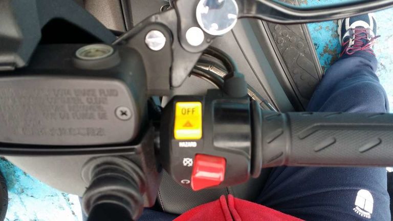

jotajotavader Publicado 17 de Octubre del 2015 Compartir Publicado 17 de Octubre del 2015 Mi SD125 de este año si lleva luces de emergencia, en un interruptor amarillo en la piña derecha. Enlace al comentario Compartir en otros sitios web More sharing options...
Astibat Publicado 17 de Octubre del 2015 Compartir Publicado 17 de Octubre del 2015 Mi SD125 de este año si lleva luces de emergencia, en un interruptor amarillo en la piña derecha. Alguna fotillo no estaria de mas. Un saludo. Enlace al comentario Compartir en otros sitios web More sharing options...
jotajotavader Publicado 17 de Octubre del 2015 Compartir Publicado 17 de Octubre del 2015 mañana pongo fotos del interruptor. Enlace al comentario Compartir en otros sitios web More sharing options...
Rikytowna Publicado 18 de Octubre del 2015 Compartir Publicado 18 de Octubre del 2015 Pero donde están esas luces de emergencia?? En la piña derecha, justo arriba del interruptor de paro motor Enviado desde mi SM-G920F mediante Tapatalk Enlace al comentario Compartir en otros sitios web More sharing options...
jotajotavader Publicado 18 de Octubre del 2015 Compartir Publicado 18 de Octubre del 2015 aqui esta el interruptor... Enlace al comentario Compartir en otros sitios web More sharing options...

Astibat Publicado 18 de Octubre del 2015 Compartir Publicado 18 de Octubre del 2015 aqui esta el interruptor... [attachment=36262]20151018_122241.jpg[/attachment] Vaya... la mia la compré en junio de este año y no tiene luces de emergencia. Igual es que no es de este año? Enlace al comentario Compartir en otros sitios web More sharing options...
