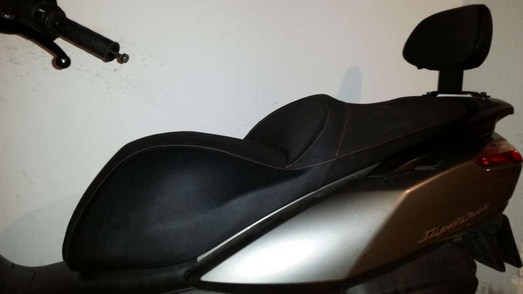

Pachiimba Publicado 15 de Octubre del 2015 Compartir Publicado 15 de Octubre del 2015 Buenas a todos! Hoy me he atrevido a desafiar mi habilidad y me he lanzado a poner gomaespuma D-30 en el asiento de mi sd125 para hacerlo bastantr mas cómodo. He pintado el marcador y los puños de rojo, próximamente ire subiendo todas las fotos paso a paso para que veais como es por si os animais y en un par de dias subiré la foto final con todo montado. Os adelanto que no hay nada complicado, me ha costado todo alrededor de 22€ y en 4 horas he terminado(faltan las 2 y 3 capa de pintura) asique os mantengo a la espera!! claro_que_si Enlace al comentario Compartir en otros sitios web More sharing options...

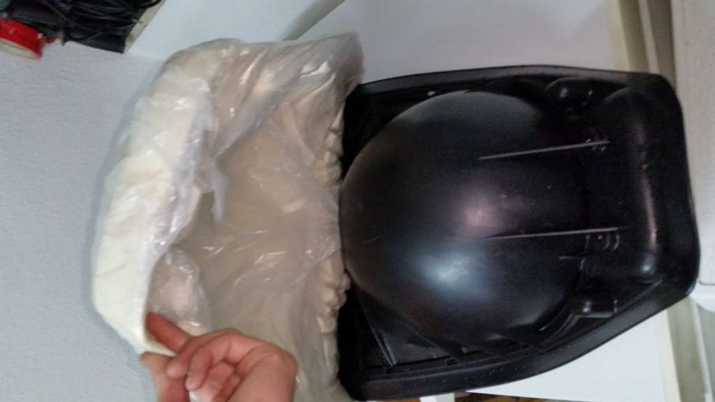

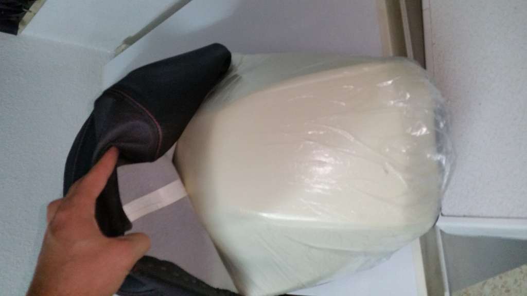

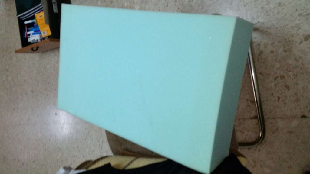

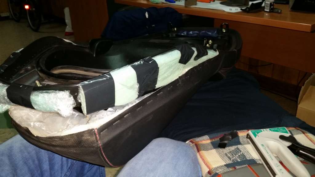

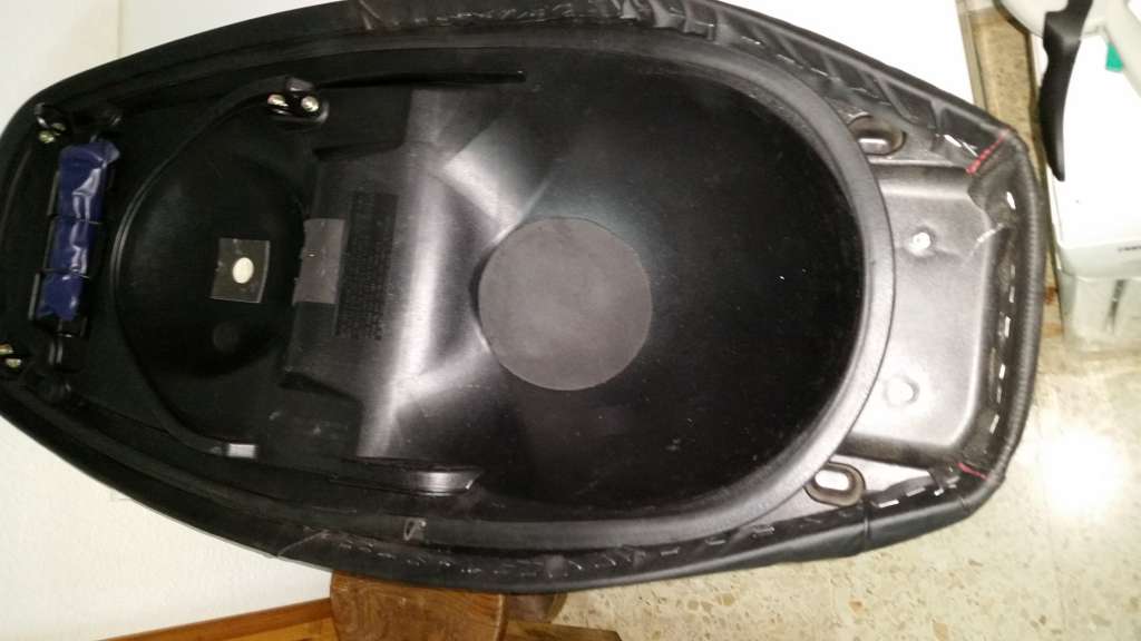

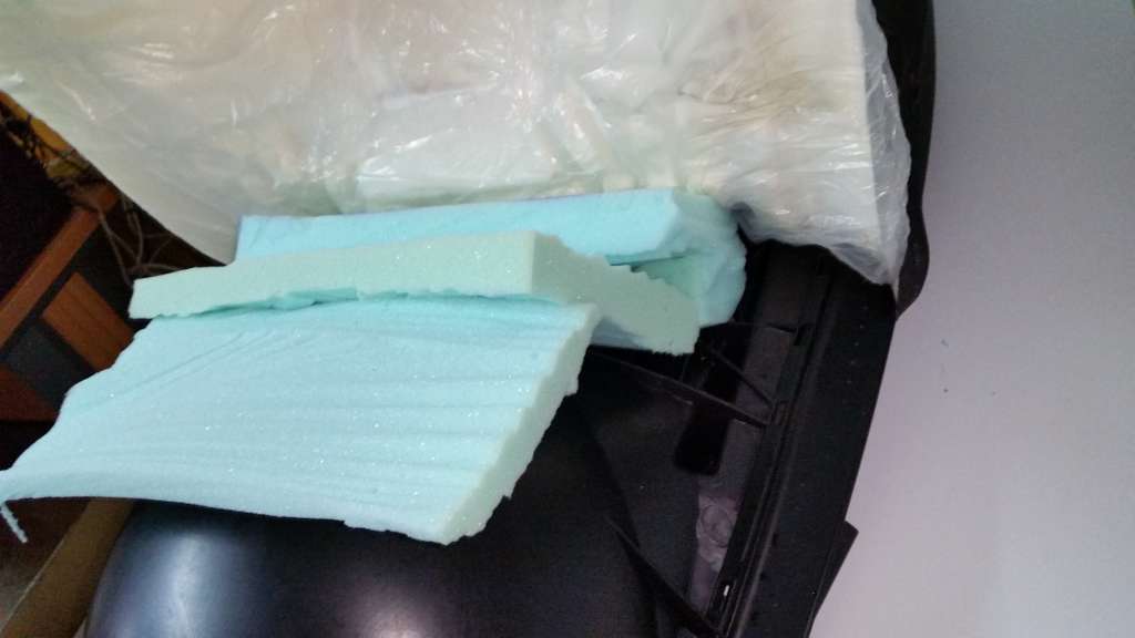

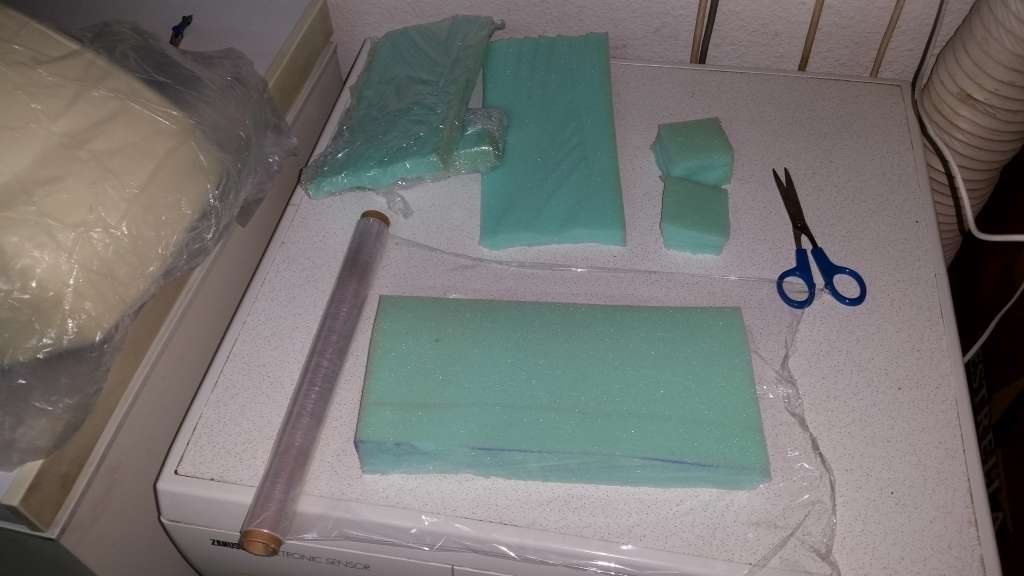

Pachiimba Publicado 16 de Octubre del 2015 Autor Compartir Publicado 16 de Octubre del 2015 Bueno aqui van las primeras fotos. Lo primero decir que compré la gomaespuma en una tienda de sofás en un polígono con las medidas de 45x45x15 y ya fui yo cortando segun me hacia falta. SE PUEDE HACER SIN PROBLEMA NINGUNO PORQUE LA FUNDA DEL ASIENTO SE VUELVE A AJUSTAR PERFECTAMENTE AL PONERLA Y GRAPARLA! Tengo que aconsejar que useis el cuchillo jamonero para cortar la gomaespuma si no quereis que se despeluche con un cuter o si no quieres desesperarte con unas tijeras La densidad es D-30 ni muy blando ni muy duro y salio por unos 6€ A la hora de cortar dibuje con rotulador por donde necesitaba hacer el corte y fui probando formas y tamaños en el asiento Una vez que tengo mas o menos la forma y he probado como queda, me dedico a envolver la gomaespuma en papel film transparente ya que el que viene en la moto va cubierto y he de suponer que es para evitar que se loje por lluvia y demas Una vez bien envuelto volvemos a prbar su posición bajo el asiento y vemos que la espuma q venia en la moto baja bien sin que quede muy levantado en los bordes POR CIERTO!!! PARA QUITAR LAS GRAPAS SIN DAÑAR LA FUNDA LO MEJOR SIN DUDA ES LA PUNTA METÁLICA DE UN COMPÁS LEVANTNDO UN LADITO Y QUITANDO EL RESTO CON ALICATES (foto en el siguiente comentario) Enlace al comentario Compartir en otros sitios web More sharing options...

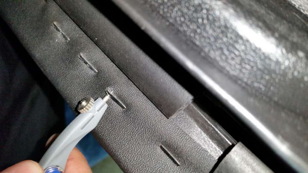

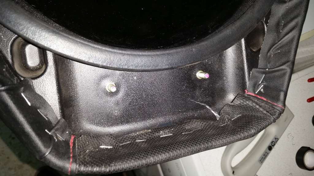

Pachiimba Publicado 16 de Octubre del 2015 Autor Compartir Publicado 16 de Octubre del 2015 Bueno , se ve la foto del compás pero la pongo aqui también Enpezamoas cerrando el asiento poniendo grapas de 3 en 3 de un lado y luego del otro para ir tensando bien la funda sin arrugas y terminando en el centro. Intentar poner las grapas lo mas parecido a como estaban antes de quitarlas! Una vez grapado los bordes, para hrapar en la punta del asiento hay aue quitar la chapa que hay para poder grapar bien y tensar al máximo Finalmente grapamos, ponemos la chapita y montamos en la moto UN DETALLE IMPORTANTISIMO!!!!!!!! si hemos puesto mucho relleno, a la hora de grapar la tela se queda en contacto con las grapas y un roce al sentarte puede provocar que se raje.. para evitarlo pondremos gomaespuma en los bordes del asiento a modo de escudo para no correr ese riesgo, yo lo agarre con cinta aislante negra ESTO ES TODO!!! cualquier duda aqui estoy! Tardé unas 2 horas y no tenia ni idea de tapizar, ni coser, ni nada parecido asique animaros que es muy muy facil!!! Solo hice el asiento del piloto pero la parte del paquete es muchiiiiiiisimo mas sencillo ya que es plano! Enlace al comentario Compartir en otros sitios web More sharing options...

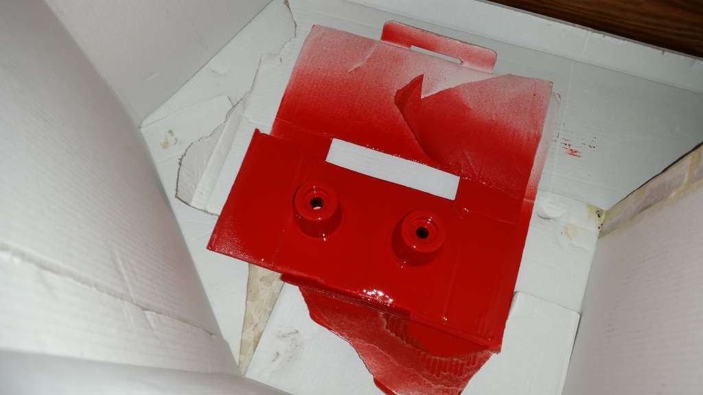

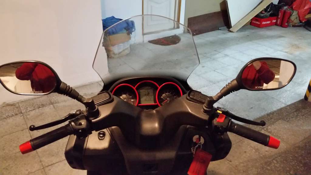

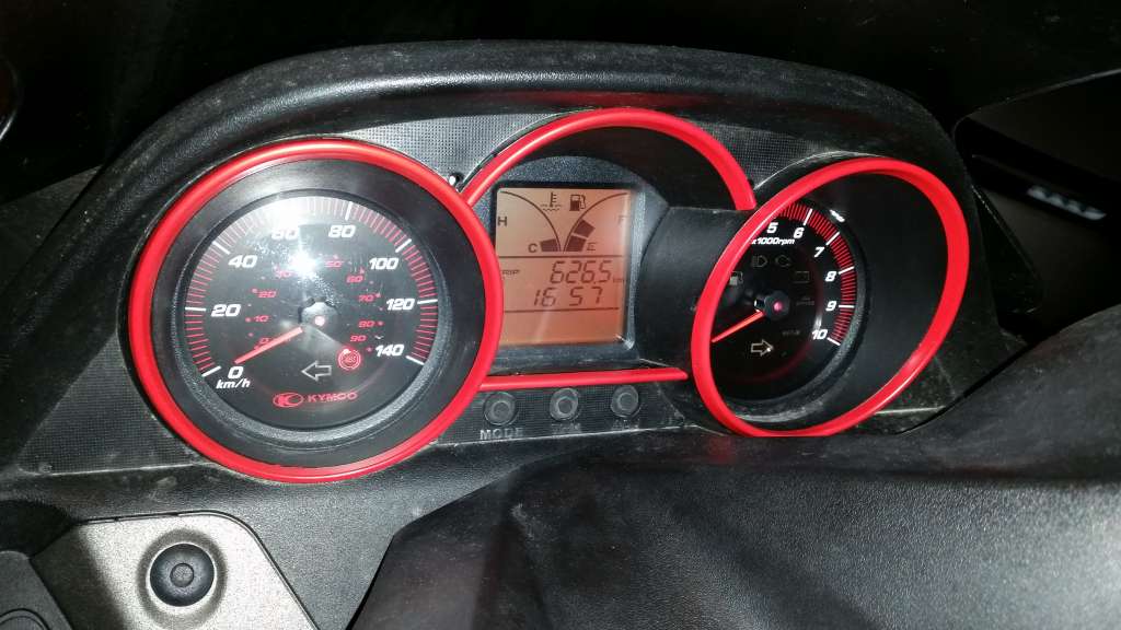

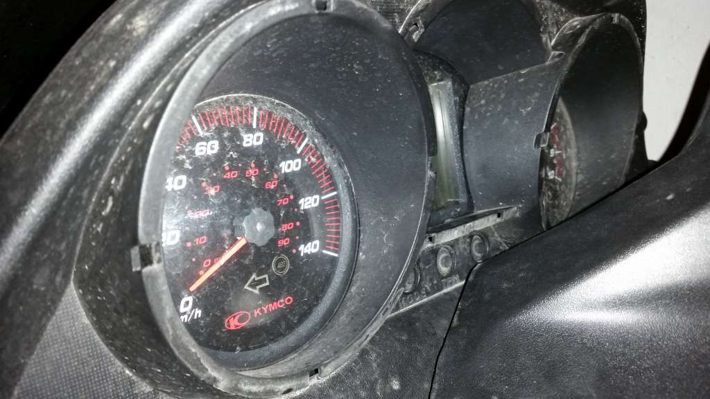

Pachiimba Publicado 17 de Octubre del 2015 Autor Compartir Publicado 17 de Octubre del 2015 Aqui el resultado de los otros bricos muy simples, mañana subiré todos los pasos, os dejo un adelanto.. Enlace al comentario Compartir en otros sitios web More sharing options...
Lglitos Publicado 18 de Octubre del 2015 Compartir Publicado 18 de Octubre del 2015 Las esferas te han quedado de lujo, a la espera de ver cómo lo has desmontado. Gracias por compartir!!!!! me_rindo Enlace al comentario Compartir en otros sitios web More sharing options...
Vendettoso Publicado 18 de Octubre del 2015 Compartir Publicado 18 de Octubre del 2015 Salen tirando de ellas si mal no recuerdo, es muy facil tiras de ellas con los dedos hacia afuera y salen, llevan como unos clips Enlace al comentario Compartir en otros sitios web More sharing options...
Nigromante Publicado 18 de Octubre del 2015 Compartir Publicado 18 de Octubre del 2015 Me gusta mucho como te han quedado tanto los relojes como los contrapesos a juego, y eso que para mi es muy difícil hacerle algún cambio a los contrapesos y que quede elegante, enhorabuena. Enlace al comentario Compartir en otros sitios web More sharing options...
Pachiimba Publicado 18 de Octubre del 2015 Autor Compartir Publicado 18 de Octubre del 2015 Efectivamente los bordes del cuadro salen tirando con cuidado ya que es una pieza flexible pero solo va agarrado con petañitas, es muy simple. Para pintarlo tampoco hay que ser un manitas : quitamos las piezas y las limpiamos bien con jabon y agua caliente, secamos y lijamos suavemente con lija de grano fino, solo para quitarle la pequeña capita que tiene y que agarre bien lo que vamos a poner. Una vez lijado, yo usé una imprimación que es esta EL BOTE BLANCO es la imprimación, le dí dos capas dejando secar 1 hora y media entre capa y capa. Al tener todas bien secas empiezo a pintar con ese bote de pintura rojo (referencia ral3000) que para mi es el mas bonito. Aplicamos la pintura con "rafagas" para que no caiga toda la pintura de golpe y se creen gotas. Hacemos varias pasadas asegurando que todo está igual de cubierto y dejamos secar 30 minutillos... asi hasta 4 capas. En la ultima dejamos secar 2/3 horas y listo. Las piezaa las clavé en unos cartones haciendo un agujero donde encajan las pestañas (el agujero con un destornillador de pala para no romper las pestañas) De esa manera puedo moverlo y asegurarme que no se caen. Hay que tener cuidado de que a la hora de pintar no caiga polvo en las piezas ya que crean burbujas y luego es muy dificil quitarlas... Ahi se ve como son los huecos de las pestañitas y donde están situados. Ahora vamos con los puños, el proceso es mas simple aún. No sabía si iba a quedar bien pero bueno me llene de valor y el resultado fue muy positivo al menos para mi gusto y sobre todo porque lo hice yo paz_ Para pintarlo, usamos otro bote de pintura distinto y despues de haber lijado con una lija de 1000 para rascar un poco la superficie y sin necesidadde imprimación, vamos dando capas directamente con este bote de pintura La referencia de color es la misma (ral3000) El tiempo entre capas fue algo mas, una 1 hora las 2 primeras capas y 2 horas entre las dos ultimas. Luego queda colocar de nuevo en los puños y listo. Espero que os guste y os animeis hacer cositas!! Mi próximo paso es poner la cinta en las llantas y algunas lineas rojas en algunas partes de la moto. Para cuando puedas me gustaria pintarla en negro mate y que haga juego con rojo brillante ( la idea la he sacado de la triumph tiger 800 xc 2015, una maravilla para mi) asique poco a poco compañeros!! Thanks Enlace al comentario Compartir en otros sitios web More sharing options...
