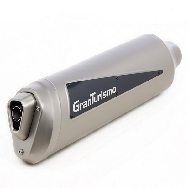

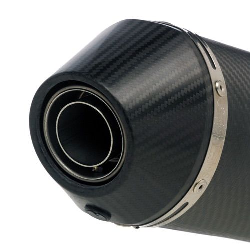

CUCUIBIZA Publicado 22 de Septiembre del 2015 Compartir Publicado 22 de Septiembre del 2015 Hola Cesar, puedes darle mil vueltas al escape que creo que no vas a encontrar el Dbkiller huyendo_de Mas que todo porque ese escape creo yo que no tiene Dbkiller, esos tornillos es para desmontar embellecedores y ya esta, es como el que llevamos de casa. Mira a ver esto, Para poder desmontarse tiene que tener un tornillo al final del colin, en la parte de abajo, si lleva dicho tornillo se quita y con unas mordazas a presión y unos alicates de punta sale. Pero ya te digo que si es el de la foto que as puesto no tiene Dbkiller estraible. Te pongo una foto de un Dbkiller estraible, lleva un tornillo en la parte de abajo Otra cosa para los que no llevais Dbkiller, al lado del caballete llevamos una chapa que hay pone los decibelios permitidos de nuestra moto, si nos paran y nos ponen el sonometro dependiendo de cada ciudad minimo de 300 euros hacia arriba, y es que por ley y si la siguen te inmovilizan el vehículo, con los gastos que ello requiere, tenemos hasta aplicaciones en el movil para descargarnos, sonometro, hala que sea muy real no se yo Un saludo compañeros paz_ PD... Compi el antebrazo creo que esta mas arriba de la mano,,, se dice de antemano jajaja, es broma martillazosm Enlace al comentario Compartir en otros sitios web More sharing options...

CUCUIBIZA Publicado 23 de Septiembre del 2015 Compartir Publicado 23 de Septiembre del 2015 Si mal no recuerdo, en ese escape tienes que quitar los tornillos del colin para entonces poder quitar el dbkiller que es un tanto extraño, a ver si alguien que lo tenga te puede iluminar sobre el tema, pero tener debe tener dbkiller salu2 jejeje... Como quite el compañero el Dbkiller en ese escape te voy a regalar tu ansiada xciting 400 abs. Este escape lleva un filtro especial anti-envejecimiento pero muy a dentro y despues de dicho filtro va un sistema multicamara. Todo va soldado en el interior en una sola pieza. Lo que podría es desmontar el colin y hacer unos agujeros en ese filtro para que sonara mas, o hacer unos agujeros en el tubo, yo no lo haría. También puede desmontar la chapa del final y vera que todo es una pieza.Un salu2 Enlace al comentario Compartir en otros sitios web More sharing options...
CUCUIBIZA Publicado 23 de Septiembre del 2015 Compartir Publicado 23 de Septiembre del 2015 Información del LeoVince gran turismo Cuerpo cónico con forma trapezoidal. Revestimiento especial de acero inoxidable con acabado en chorro de arena. Gran resistencia a la corrosión y a las altas temperaturas. Interior fabricado con material insonoro a base de silicio. Este producto está homologado por la CE y respeta todos los requisitos exigidos para circular por carretera. Información del nuevo modelo LeoVince gran turismo. GranTurismo es el nuevo sistema de escape creado por LeoVince para MaxiScooter 4 tiempos homologado por la CE y que respeta todas las normas. Un nombre que es sinónimo de garantía: con GranTurismo, LeoVince está desarrollando un producto nuevo y deportivo con el estilo italiano.Con la combinación entre el silencioso y el colector GranTurismo representa la síntesis perfecta entre un diseño innovador, de resistencia y larga duración. Un logotipo luminoso con una nueva tarjeta identificativa, en forma triangular, que sigue la línea del silencioso: un nuevo diseño de Leovince Un cuerpo cónico de acero inoxidable, que tiene una forma trapezoidal en la tapa hace que el GranTurismo sea un producto de aspecto elegante. Además, también se asegura una gran resistencia a la corrosión y altas temperaturas. El cuerpo del silencioso está completamente cubierto por un escudo térmico de acero inoxidable: esta solución, además de dar una visión excepcional al producto, protege el silencioso del desgaste y se reduce el sobrecalentamiento, proporcionando a la moto un rendimiento cada vez mayor. La parte interior del GranTurismo es el resultado de un compromiso entre un sistema de silenciadores disipativos y silenciadores reactivos. Gracias al material insonoro a base de silicio y un filtro especial antienvejecimiento, en un primer paso de los gases de escape, el ruido se filtra y luego se encuentran con un sistema multicámara diseñada para garantizar la reducción de ruido en la salida. El final de este sistema es un producto aprobado, de larga duración y de alto rendimiento. La tapa, embutido en acero inoxidable y soldado internamente, muestra un aspecto de primer nivel: su forma atípica de hexágono irregular presenta una línea suave, con las esquinas redondeadas, siguiendo perfectamente las curvas ovoides de los gases del escape. Gracias a un casquillo de grafito, con una estructura interna especial, hace que la conexión con el colector sea más flexible y segura: por esta razón GranTurismo tiene una perfecta resistencia a la tensión, absorbiendo las vibraciones y un efecto sin igual. Por último, un soporte de acero inoxidable, que es diferente según cada modelo Scooter y equipado con silent-blocks para suavizar las vibraciones, hace de este producto un grupo impecable, combinando la innovación y la alta tecnologia. Si llevara Dbkiller desmontable lo diría en la información del escape Escape turbokit superdink 125 Información del escape y vemos como dice Dbkiller desmontable Escape maxiscooter, colector fabricado en acero inoxidable, silencioso fabricado en acero inoxidable y aluminio anodizado negro mate o plata, Fibra interior de basalto. Tiene un db killer desmontable para el ruido. Con el esta homologado y funciona muy bien. quitado gana fuerza y ruido pero puede perder punta. Se obtiene una ganancia de potencia sobre un 5-8% dependiendo de la cilindrada. Un saludo compañeros paz_ Enlace al comentario Compartir en otros sitios web More sharing options...
