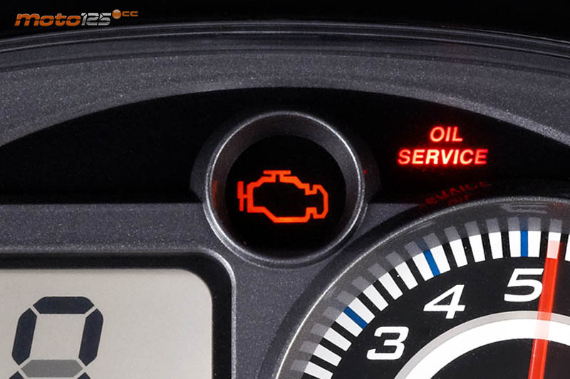

asuaro Publicado 18 de Septiembre del 2015 Compartir Publicado 18 de Septiembre del 2015 Hola buenos días desde Castilleja de la Cuesta,mi moto es la Kymco Super Dink 125, desde hace un tiempo cuan arranca se enciende el indicador de avería del cuadro( es un Motor)y cuando acelero no responde bien y se enciende el mismo indicador. Gracias por anticipado si alguien me puede ayudar. Enlace al comentario Compartir en otros sitios web More sharing options...
johnnynho Publicado 18 de Septiembre del 2015 Compartir Publicado 18 de Septiembre del 2015 La llevaría al taller. Es raro que no te muestre el código de error en el cuadro. Puede ser algún fallo eléctrico ya que estas motos lo llevan todo por centralita. suerte compañero Enlace al comentario Compartir en otros sitios web More sharing options...

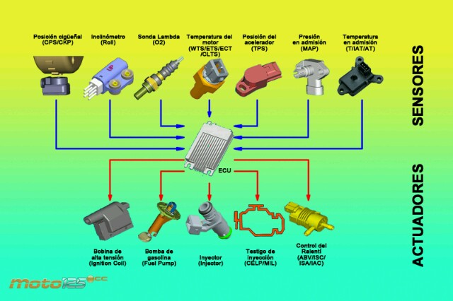

CUCUIBIZA Publicado 19 de Septiembre del 2015 Compartir Publicado 19 de Septiembre del 2015 Hola compañero. Es este el simbolo que te sale? Te pongo foto Si es este es un tema de inyección, complicado porque pueden ser muchas cosas, inyector mal, bomba gasolina etc. Después también hay muchas sondas y actuadores relacionadas con la inyección electrónica, pero claro si fuese algo de esto tendria que salirte un error, por ejemplo si te sale un 16 seria la sonda de temperatura del motor que esta mal o esta mandando información mal a la ecu, esta sonda esta en la culata, es decir si te faltase líquido refrigerante puede mandar mal la información. Mira bien el nivel del líquido refrigerante y aceites. Estas seguro que no te sale ningun número en la pantalla? Pues si solo sale el simbolo tendras algun inyector mal o bomba, por eso te se viene abajo y a lo mejor te pega tirones, este simbolo también sale cuando vamos a tope de revoluciones, corta inyección y sale, y despues se para. Te dejo una foto de componentes que estan relacionados con la inyección electrónica. Una información buena que nos podias decir es cuantos kilómetros tiene tu moto, porque si tienes de 15000 hacia arriba seria aconsejable hacerle un reglaje de válvulas. Un saludo y nos dices cosas Y aqui te dejo la la lista de errores Enlace al comentario Compartir en otros sitios web More sharing options...

CUCUIBIZA Publicado 20 de Septiembre del 2015 Compartir Publicado 20 de Septiembre del 2015 De nada tocayo... A ver si tienes suerte y es una tontería, una sonda o inyector tapado. Lo importante es que no sea la centralita que mande mal la gasolina o este defectuosa, esperemos que no. Suerte y un saludo de un cordobes afincado en Ibiza trato_hecho Enlace al comentario Compartir en otros sitios web More sharing options...
