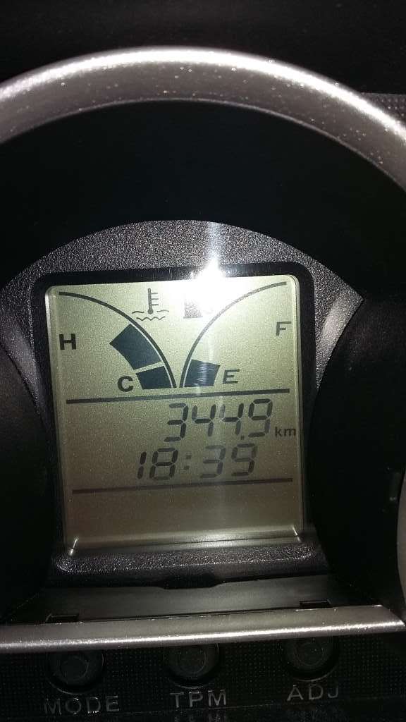

gercasrob Publicado 23 de Agosto del 2015 Compartir Publicado 23 de Agosto del 2015 Hola, El Jueves tarde recogí :scooter SD 125 Tras el primer repostaje, al cual le entraron 10,57 litros con el ultimo cuadrado parpadeando cuando me la entregaron, le he hecho 345 km. Se ha encendido de nuevo parpadeando el último cuadro, quiero apurarla ahora que es nueva para comprobar que funciona el testigo de reserva y saber +/- la autonomía total de la moto, (aprovechando que esta limpio el deposito). Los kilómetros realizados han sido 80% carretera y 20% ciudad, a un régimen de 7.000/7.5000 rpm y una velocidad de 80 km/h. La velocidad máxima alcanzada de manera puntual han sido 100 km/h. y se la veía muy suelta. ¿Cómo veis los consumos los usuarios de SD 125? Gracias y saludos. Enlace al comentario Compartir en otros sitios web More sharing options...

lidivan Publicado 24 de Agosto del 2015 Compartir Publicado 24 de Agosto del 2015 Y como te sale 344.9? A mi solo me salen kilometros no metros :!: Enlace al comentario Compartir en otros sitios web More sharing options...
gercasrob Publicado 24 de Agosto del 2015 Autor Compartir Publicado 24 de Agosto del 2015 Hola lidivan, Creo que es el contador de mantenimiento (o eso pienso yo) si vas cambiando te sale el que pone ODO que son los kilómetros totales y TRIP-A y TRYP-B que son los parciales. Un saludo. Enlace al comentario Compartir en otros sitios web More sharing options...
lidivan Publicado 24 de Agosto del 2015 Compartir Publicado 24 de Agosto del 2015 ahhhh, ok. yo es que lo llevo siempre en el ODO. gracias por la aclaracion. Enlace al comentario Compartir en otros sitios web More sharing options...
