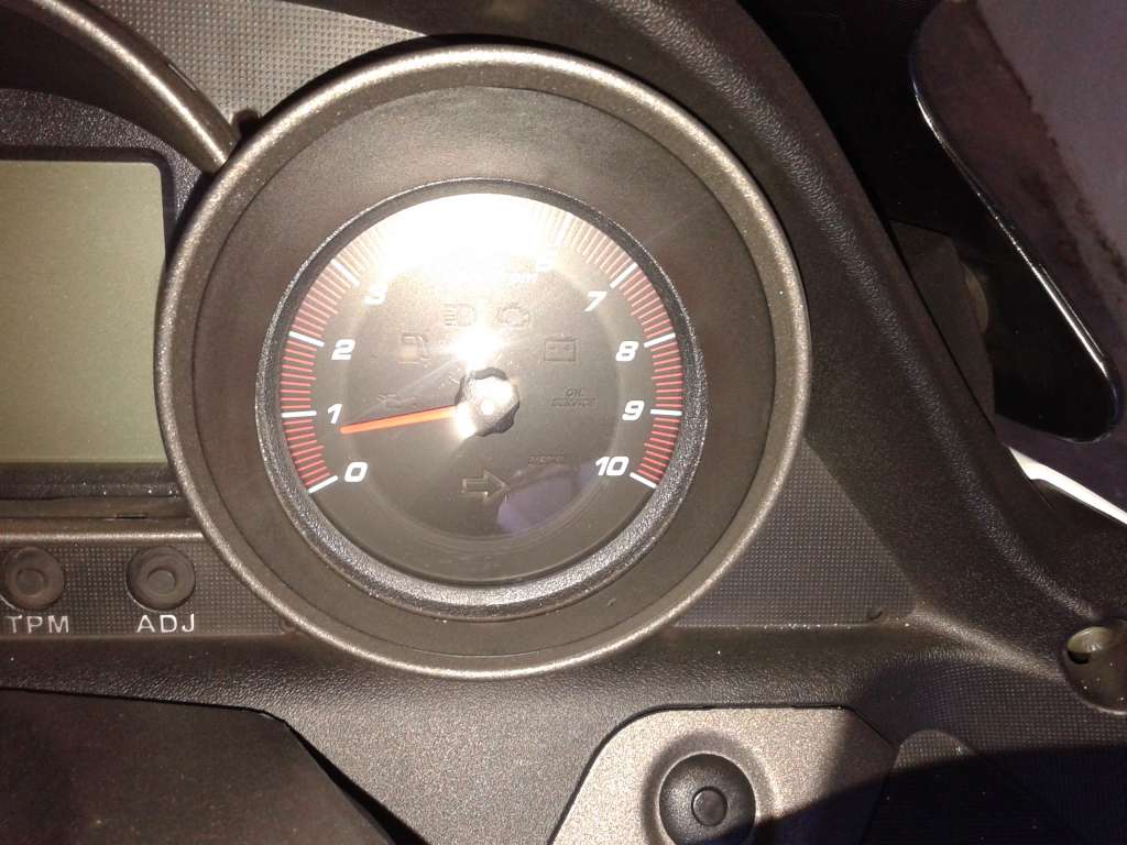

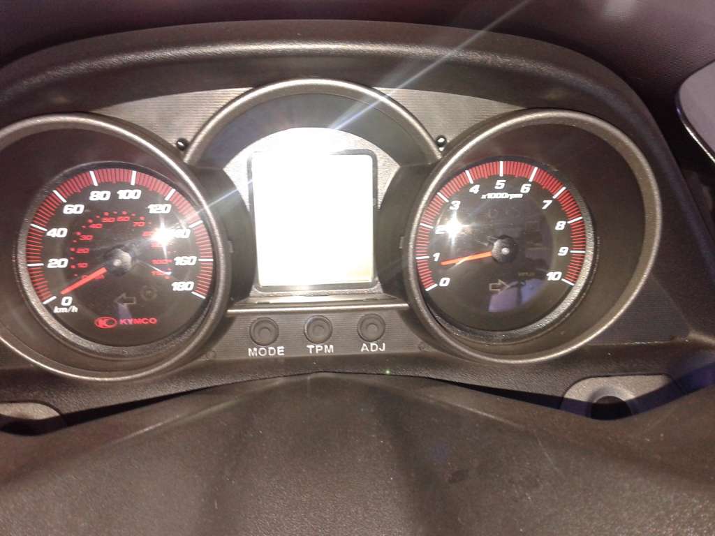

SPIT1500 Publicado 9 de Julio del 2015 Compartir Publicado 9 de Julio del 2015 Hola a todos: Resulta que el cuentarevoluciones de mi SD se ha quedado en 1000 rpm con el motor apagado y sin corriente. No hay forma de que baje a 0. Al arrancar hace el chequeo de ambos relojes bien pero con la aguja desplazada y así se queda. ¿Alquien le ha ocurrido? ¿Cómo lo soluciono? Muchas gracias Enlace al comentario Compartir en otros sitios web More sharing options...

SPIT1500 Publicado 14 de Julio del 2015 Autor Compartir Publicado 14 de Julio del 2015 PROBLEMA SOLUCIONADO!!!! :la ola Os cuento. Lamentablemente no sé que fue lo que funciono ya que cometí un error a la hora de hacerlo y es que al desconectar la batería o hacer el reset de la centralita no arranqué la moto, por lo que el cuentarevoluciones se quedaba igual. Lo primero que hice, por comodidad, fue resetear la centralita según se indica en algún post del foro. Aquello se quedo como si nada. ERROR: debería haber arrancado la moto despues del reseteo. Lo segundo fue desconectar el (-) de la batería. Lo dejé durante una hora. Tampoco pasó nada. Ante mi decepción, arranqué la moto y...... :contentisim :contentisim bingo, el cuentarevoluciones se quedó en su sitio. Espero que esto sirva a alguien con el mismo problema. Adjunto una foto de cómo tenía el cuentarevoluciones. Muchas gracias por vuestra ayuda os_quiero os_quiero Enlace al comentario Compartir en otros sitios web More sharing options...
