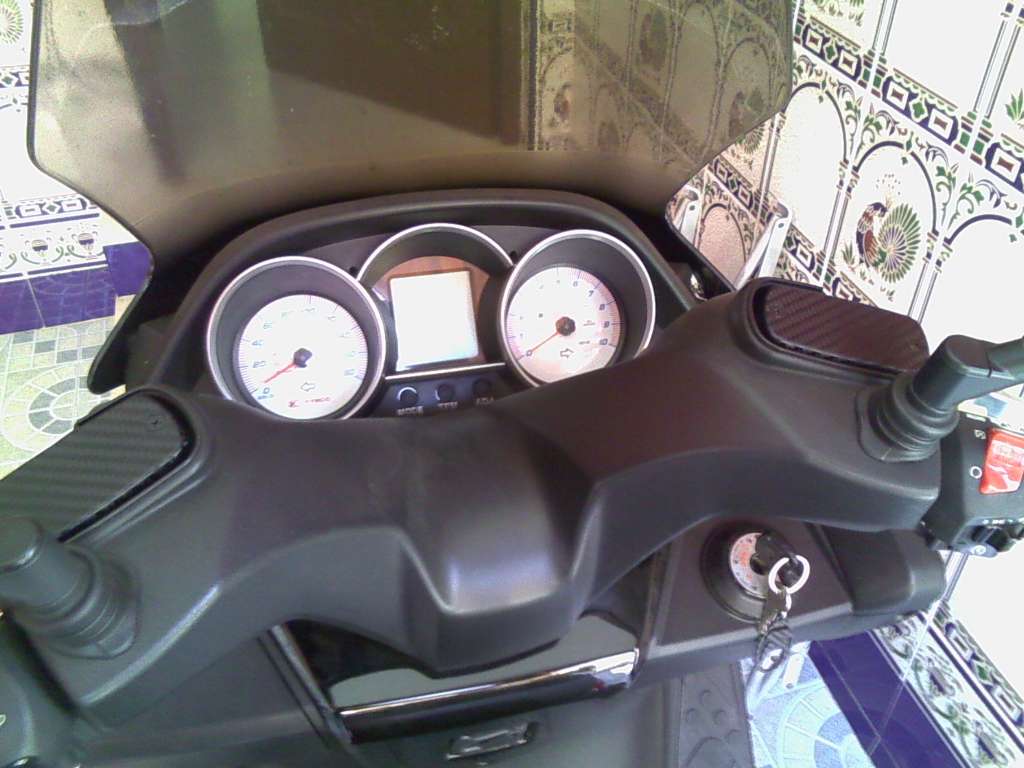

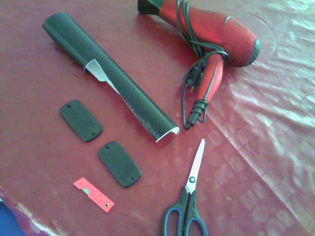

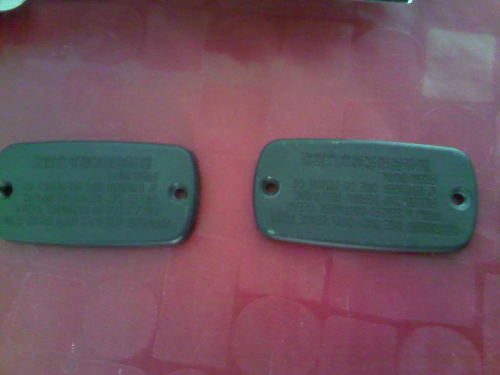

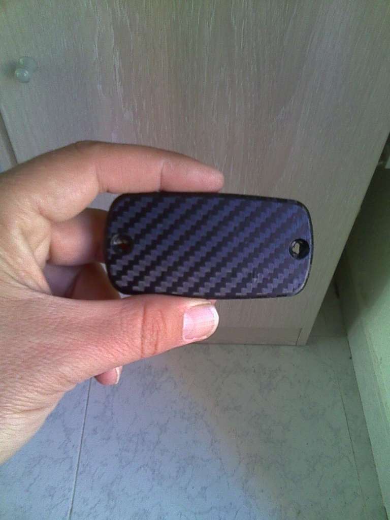

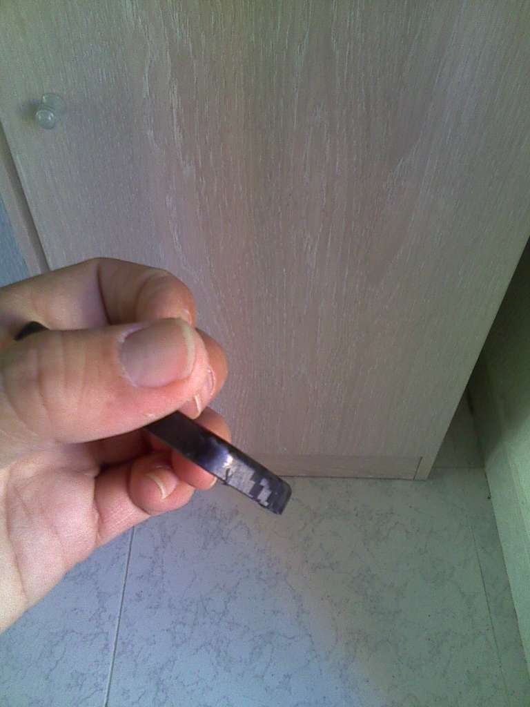

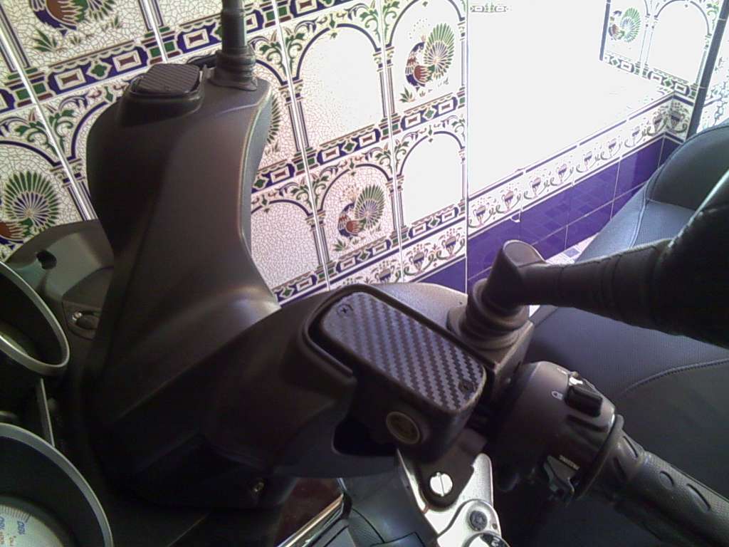

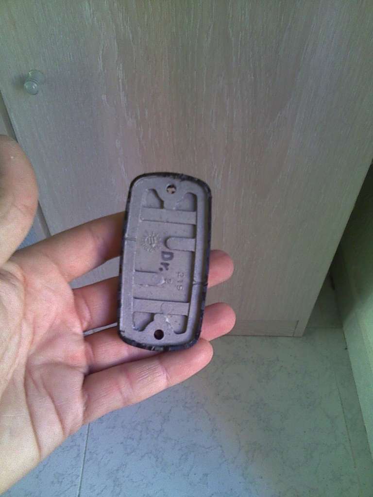

blusens36 Publicado 19 de Abril del 2015 Compartir Publicado 19 de Abril del 2015 Holaa a todos!!Creo q ya hay bricos x ahi dlo mismo pero bueno os paso unas fotillos xsi os animais paz_ .... Este es el material necesario,asi q lo puede hacer cualquiera Las dos tapas desmontadas,,,acordaros de marcarlas x detras con rotulador para no confundiros cuando esten viniladas para su posterior montaje Un poco de calor,estirad bien el vinilo para las curvas y vualaa... Espero os gusteeee :motero Enlace al comentario Compartir en otros sitios web More sharing options...

mohy82 Publicado 21 de Abril del 2015 Compartir Publicado 21 de Abril del 2015 Buen brico.... Se pueden quitar las tapas y volver a ponerlas sin más?. No hay que tocar después el líquido o purgar frenos.... Jaja. Gracias Enlace al comentario Compartir en otros sitios web More sharing options...
sergio_902 Publicado 21 de Abril del 2015 Compartir Publicado 21 de Abril del 2015 En principio no habría problema en quitarlas ya que mientras siga habiendo líquido por encima del mínimo no va a entrar aire en el circuito En cuanto a las tapas quedan mucho mejor así que con todas esas letras :okey Enlace al comentario Compartir en otros sitios web More sharing options...
