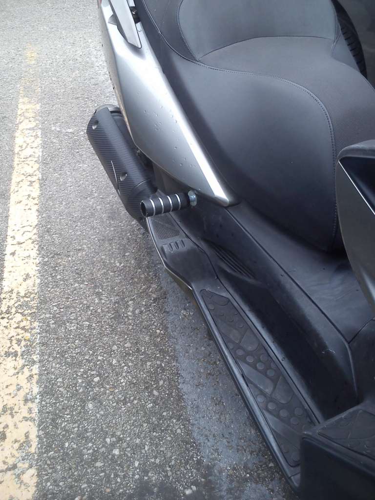

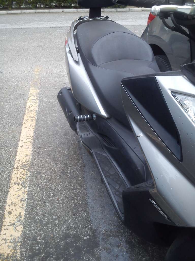

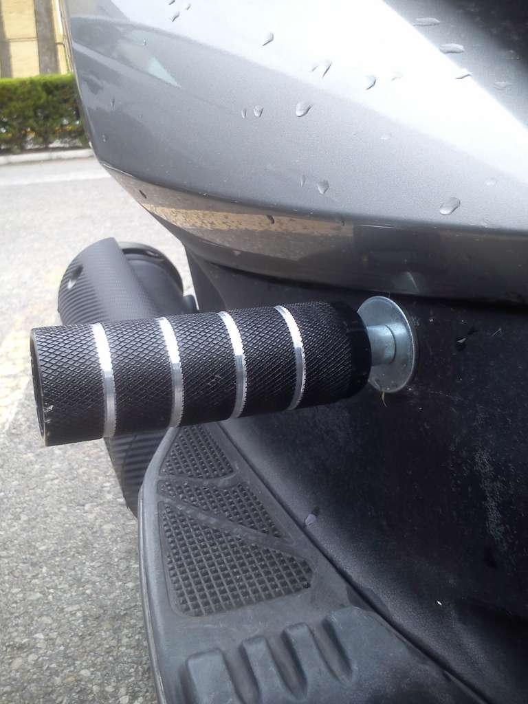

Kimco Superdink 125 Publicado 8 de Abril del 2015 Compartir Publicado 8 de Abril del 2015 Compañeros os paso las fotos que os prometí de las estriberas que le he colocado a mi moto,, , cuando le haga algún mantenimento y tenga que quitar el baúl del sillón os enviaré más fotos de como lo he colocado por dentro,, ok, los materiales son simples, ,un buje de rueda de bicicleta , cuatro tuercas por estribera , y hay que cogerlo al chasis ,, en esa misma altura que dentro tiene unos orificios en el bastidor por donde el buje de la bicicleta entra perfecto,,en la tienda de chinos he visto las mismas estriberas, pero más gordas y con tapón de plastico.. espero que os guste y espero vuestros comentarios,, y que esto les sirva a muchos para mejorar la comodidad del acompañante os aseguro que os lo agradecerá mi mujer está encantada,, un abrazo a todos,,, y el acompañante a disfrutar de la comodidad,,,, chaitoooo Enlace al comentario Compartir en otros sitios web More sharing options...

Mario bros Publicado 9 de Abril del 2015 Compartir Publicado 9 de Abril del 2015 Tiene que ir de lujo , sobre todo para los que tenemos mujer bajita jajajaja Enlace al comentario Compartir en otros sitios web More sharing options...
