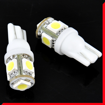

Sí, es verdad, ademas unas gotas no le vendran nada mal, se evita que se aflojen y se lie. Por cierto Nar, me gustaría cambiarle las luces de posicion por unas led que he comprado y menudo lio desmontar el faro :calor ni idea, ¿habrá que desmontar media moto?
saludos
Ten cuidado las lámparas led como te las vean en la ITV te tiran para atras, y en las nuestras se ven enteritas.
Yo cambie la lámpara H-4, y hay que quitar un montón de tornillos, tienes que empezar por la cupula y si sueltas el cuadro creo recordar que llegas a las de posición sin tener que desmontar el faro, creo recordar, no me acuerdo muy bien. Vamos que con cuidado (de no mezclar los diferentes tornillos) y un poco de paciencia, no es dificil.
Un saludo
Nar, eres un tio grande, si señor, muy buenos enlaces, muchas gracias, de verdad, yo mismo se las cambiaré.
Ahora me queda saber como cambiar las bombillas de posicion por unas led de 5w que he comprado.
saludos
Estas seguro de que las pastillas traseras son las mismas que las delanteras? creo haber leido que tenian distinta medida en mm.
En la marca Galfer es la misma referencia para las delanteras que las traseras, supongo que si le valdran.
En la movie llevaba led y no me dijeron nada en la itv, la ley marca que la luz sea blanca y de intensidad de 5w. No creo que tenga problema, por que en realidad es una bombilla T10 pero de led, que consume menos y se ve mas.
La cúpula lleva 3 tornillos de llave de allen ¿hay que quitarlos? el cuadro sale sin quitar el embellecedor del manillar? no se si te acordaras. Pero bueno, empezaré a quitar tornillos y ya lo iré viendo. Gracias Nar.
Si tienes que quitar los tornillos allen y luego llevan unos remaches de plastico con un pasador. No tienes que tocas nada del manillar.
Un saludo.
