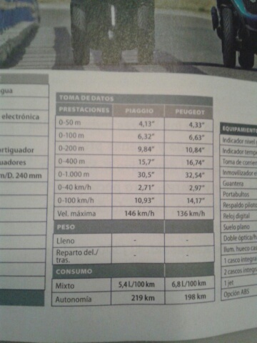

Desde que salió esta máquina y sobre todo desde que la probé en el MotoMadrid 2014, me enamoré de ella y no dejo de buscar pruebas en revistas, foros, webs, etc. Me quedan claras las "limitaciones" y más después de leer los post de gente como Ju52 que se notan que "controlan", pero hoy he comprado una revista en la que compara a la "Metro" con la MP3 de 500 y me ha sorprendido los datos de consumo y autonomía que dan, no llegando a hacer 200 km con un depósito.

Gracias por las respuestas. La pregunta iba porque Ju52 dice que había hecho un Madrid-Murcia-Madrid con sólo una pareda por trayecto y en otro post hablaba de 300 kms de autonomía y luego la revista habla de 198 kms... Estoy a ver por si me decido por alguna de ellas y porque la Metrópolis me gusta un montón.

Hola, soy futuro comprador de la Metrópolis, hoy estado ojeando la revista Maxi scooter y al ver la comparativa no salía muy bien parada la Metrópolis con la Piaggio. Pero vamos lo que me ha sorprendido es lo que marca el gasto mixto a los 100 (casi 7 litros) esta revista, los que ya la tenéis y lo sabréis mejor. ¿es cierto ese consumo que indica esta revista?
Hola Rubencamacha:
Yo abrí esta consulta por el mismo motivo que tú y dicen "los viejos del lugar" que ese consumo no es real. Que si no la pasas de 120 km/h le puedes llegar a hacer unos 300 kms al depósito, con lo que el consumo rondaría los 4,5 l a los 100. Aunque ya sabes cuanto más le "retuerces la oreja" más gasofa consume...
Si te la compras, dinos aquí cual es tu impresión
Saludos
