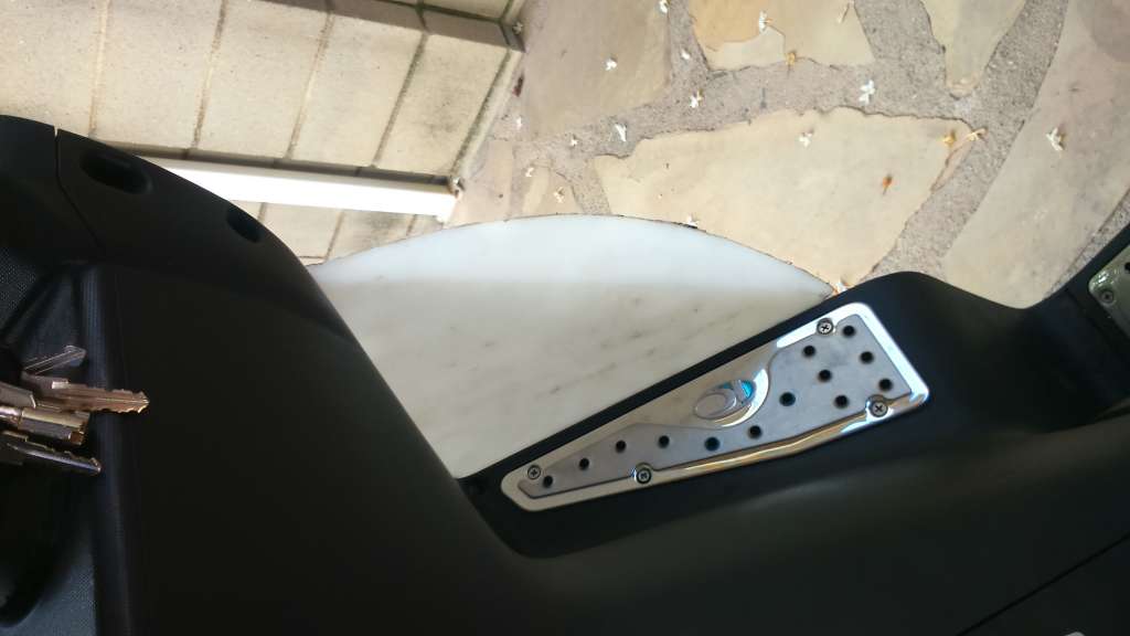

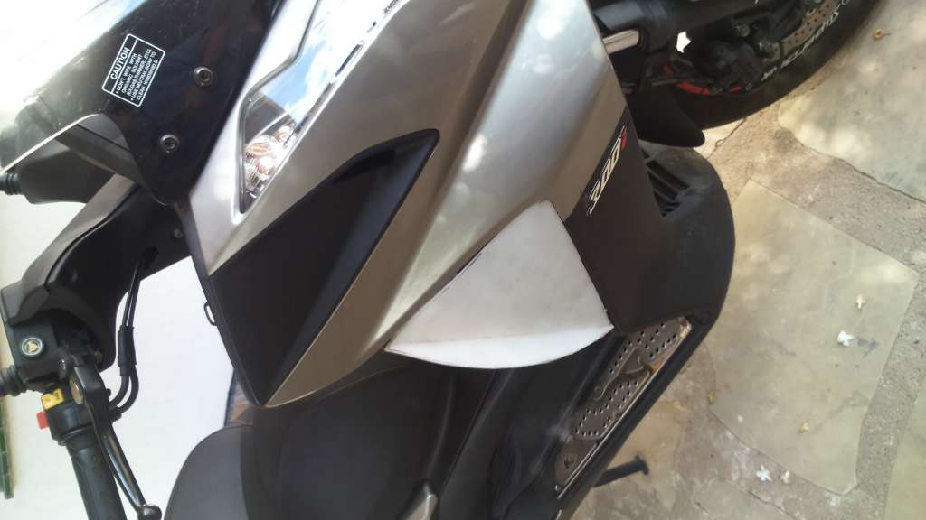

latourexpress Publicado 19 de Septiembre del 2015 Autor Compartir Publicado 19 de Septiembre del 2015 Los quite estaba hecho de una chapa fina de inoxidable e eran peligrosas posiblemente los vuelta a hacer de pcv si los vuelvo a hacer ya lo colgare Enlace al comentario Compartir en otros sitios web More sharing options...

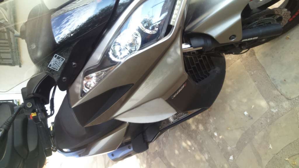

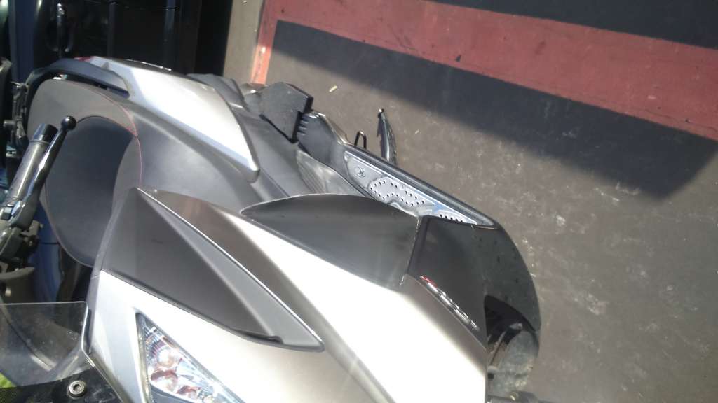

latourexpress Publicado 10 de Octubre del 2015 Autor Compartir Publicado 10 de Octubre del 2015 hechas en plastico ,ya no llevo los pantalones dandome golpes en las piernas,pegadas con silicona para que en caso de accidente salten Enlace al comentario Compartir en otros sitios web More sharing options...

latourexpress Publicado 10 de Octubre del 2015 Autor Compartir Publicado 10 de Octubre del 2015 bien van de media rodillas hasta los tobillos Enlace al comentario Compartir en otros sitios web More sharing options...

latourexpress Publicado 10 de Octubre del 2015 Autor Compartir Publicado 10 de Octubre del 2015 En el tobillo da un poco el aire de deriva hacia arriba y abajo Enlace al comentario Compartir en otros sitios web More sharing options...

latourexpress Publicado 18 de Octubre del 2015 Autor Compartir Publicado 18 de Octubre del 2015 El plastico lo saqué de una garrafa de 30 litros y doblado con una pistola de calor Enlace al comentario Compartir en otros sitios web More sharing options...

jose64 Publicado 5 de Diciembre del 2015 Compartir Publicado 5 de Diciembre del 2015 Hola compañero, a modo de sugerencia los puedes diseñar en un policarbonato de 1,5 o 2mm. Y si te enganchas en algo o los golpeas no pasa nada, el metacrilato es muy fragil y enseguida parte. Ademas en una plegadora se puede plegar facilmente. Saludos. Enlace al comentario Compartir en otros sitios web More sharing options...
