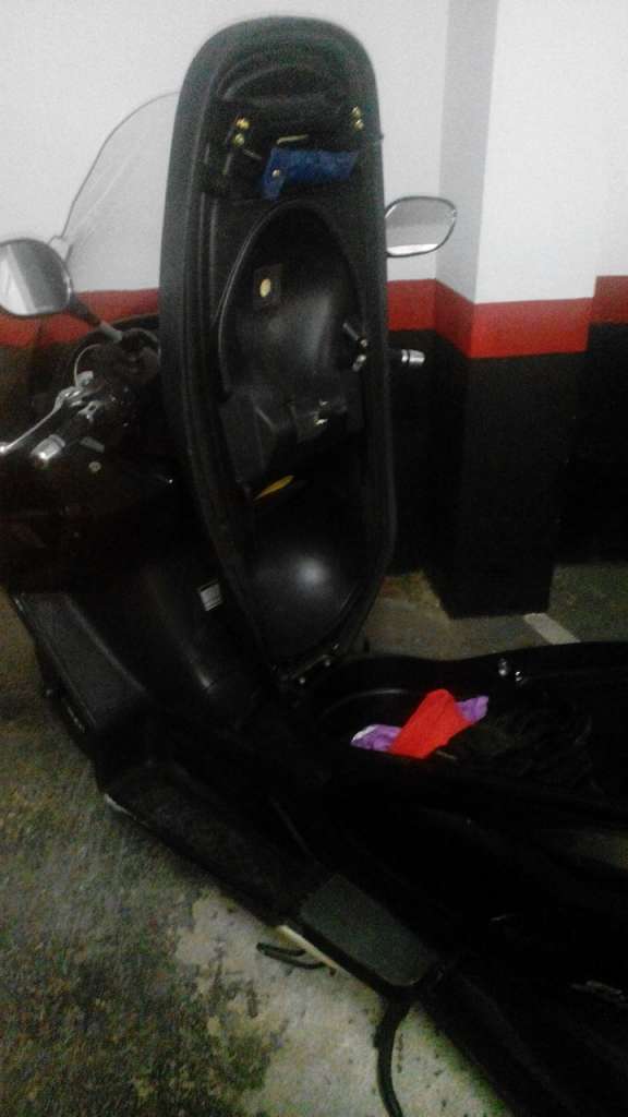

bautis Publicado 28 de Agosto del 2014 Compartir Publicado 28 de Agosto del 2014 Para comprobar hasta donde abre solo tienes que quitar el amortiguador y verás que se abre entero hasta dar en el manillar. Lo siguiente sería reformar el manillar para que abriese mas, pero bueno, eso ya tu mismo Enlace al comentario Compartir en otros sitios web More sharing options...

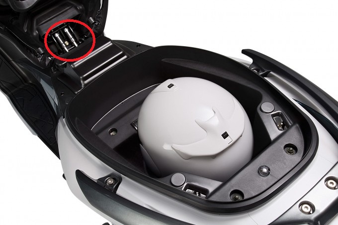

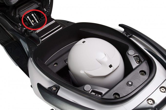

Tio Benjy Publicado 29 de Agosto del 2014 Compartir Publicado 29 de Agosto del 2014 Yo te doy una idea...que veras que de ahi sacaras hasta un brico....fijate la forma de abrir de la nueva Xciting 400...tiene dos pequeños muelles hidraulicos donde nosotros tenemos la union del asiento con el cofre...ahi lo dejo....jejejej Enlace al comentario Compartir en otros sitios web More sharing options...
bautis Publicado 29 de Agosto del 2014 Compartir Publicado 29 de Agosto del 2014 Así queda sin el hidraulico Enlace al comentario Compartir en otros sitios web More sharing options...
Joseba Publicado 31 de Agosto del 2014 Compartir Publicado 31 de Agosto del 2014 Hola: Pues estoy de acuerdo con RJ, la apertura es muy pobre y se ganaría mucho en comodidad si se aumentaran unos cuantos grados. Es uno de los "pequeños defectos" de esta gran moto. Vistas las fotos que aportan Bautis y Tio Benjy, yo también estoy convencido que ahí tenemos un gran brico. La verdad es que yo no tengo ni tiempo ni un sitio donde desmontar sillín e investigar, pero animo a todos los que sí puedan a intentarlo. Sería un gran aporte y seguro que muchos de los que ni se habían fijado en el tema valorarían mogollón una mayor apertura. Además, con el sistema de la nueva Xciting 400 eliminaríamos el hidráulico, con lo que se despejaría mucho la entrada. Animo a los manitas del foro!!!!! (que hay muchos y muy buenos) Enlace al comentario Compartir en otros sitios web More sharing options...
