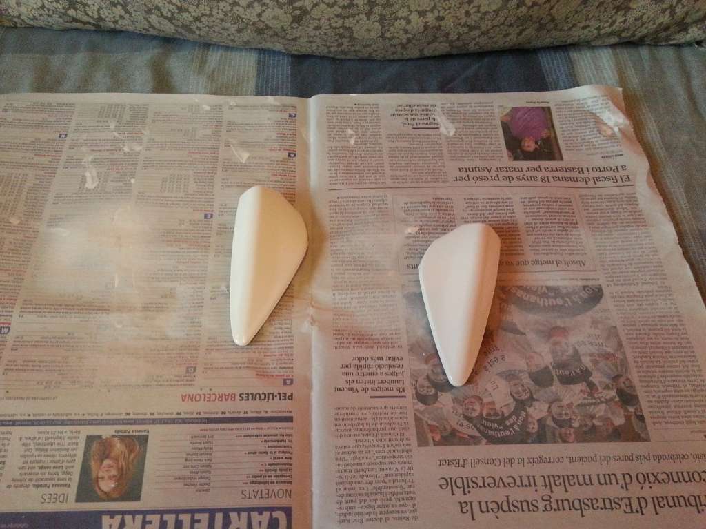

Giorgidann Publicado 1 de Septiembre del 2014 Autor Compartir Publicado 1 de Septiembre del 2014 pues no tengo foto de los retrovisores puestos en la moto, pero éste es el resultado de cerca He de decir que a cada nuevo intento que hacía me quedaba mejor la cosa, pero gastas tiempo y vinilo que es dinero... pero como todo, para aprender hay que invertir. He visto que muchas SD traen los retrovisores blancos, pero no sé si lo hacéis vosotros mismos o si es que salían así de fabrica. Los míos desde luego, eran negros Enlace al comentario Compartir en otros sitios web More sharing options...
IceLord Publicado 1 de Septiembre del 2014 Compartir Publicado 1 de Septiembre del 2014 Hola. Las arruguitas en el canto quizá las podrías haber evitado con calor (un secador de pelo mismo) y estirando muy muy bien el vinilo. Para que te quede 100% bien, muchas veces, necesitas el apoyo de alguien que te sujete la pieza mientras tu estiras fuerte. Yo tengo todo comprado para vinilar la mía como la de mi avatar....ahora solo tengo que encontrar el tiempo y que no haga este calor insufrible Es normal que los primeros no te salgan del todo bien, pero sigue adelante. Mucho ánimo. Enlace al comentario Compartir en otros sitios web More sharing options...
Giorgidann Publicado 1 de Septiembre del 2014 Autor Compartir Publicado 1 de Septiembre del 2014 La verdad que me dejé los dedos estirando, y usé un secador... pero está claro que no lo hice bien. Las siguientes piezas se me dieron algo mejor, pero ya me había comido casi todo el vinilo que había comprado Si haces lo que te propones, no olvides de documentarlo bien, que estoy muy interesado. A ver que tal agarra el vinilo en esa superficie rugosa. Enlace al comentario Compartir en otros sitios web More sharing options...

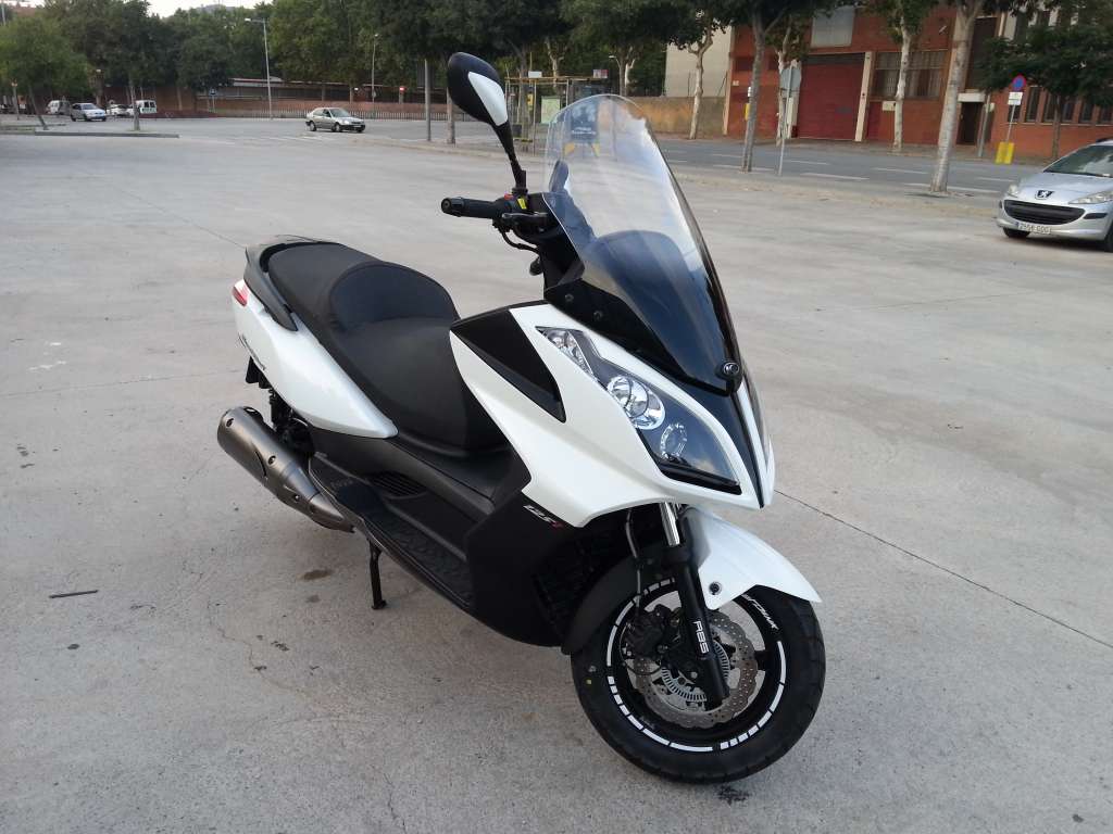

Samhain Publicado 1 de Septiembre del 2014 Compartir Publicado 1 de Septiembre del 2014 En http://www.topvinilo.es/ tienen vinilo líquido, y he visto varios videos y realmente pinta muy muy bien, sobretodo para zonas no muy grandes, ya que con botes de spray puedes hacerlo sin problemas, si quieres superficies de varios metros ya necesitas aerografos y material mas sofisticado. En cuanto al tema del spray de imprimación, no hay que lijar, ya que la imprimación blanca que compré es especial para plástico y agarra sin ningún tipo de problema, esta capa hace que la zona de pintado se quede muy porosa y se queda perfecta para poder aplicar un spray de pintura normal encima. En cuanto a la foto, tengo esta de cuando lo pinté en su día, era de noche, intentaré hacerle alguna foto de cerca puesto en la moto, pero te aseguro que quedó perfectamente, sin gotas, ni impurezas, ni nada por el estilo. Esto también depende de quien lo aplique claro xD Enlace al comentario Compartir en otros sitios web More sharing options...

IceLord Publicado 17 de Marzo del 2015 Compartir Publicado 17 de Marzo del 2015 Las instrucciones son muy buenas, yo las he seguido y he vinilado las cachas laterales en blanco. Para mi gusto han quedado bien (se pueden ver en la foto del perfil) y parece bastante resistente, después de varios dias de uso. Enlace al comentario Compartir en otros sitios web More sharing options...
