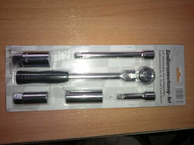

Mito Publicado 9 de Mayo del 2012 Autor Compartir Publicado 9 de Mayo del 2012 Como te ha dicho Mito teniendo "el manual del usuario"(sino lo tienes tengo guardada una copia en pdf), te explica donde esta lo más basico.Herramienta son las normales llaves planas y de estrella, y para la bujía una articulada mejor, vamos que no necesitas herramientas especiales. Un saludo. Nar ¿tu le has cambiado alguna vez la bujía? es que es muy complicado acceder a ella, he intentado quitar algunas tapas pero no hay formar. Lo mismo quitando el asiento... saludos Enlace al comentario Compartir en otros sitios web More sharing options...
Nar Publicado 9 de Mayo del 2012 Compartir Publicado 9 de Mayo del 2012 La he revisado, la quite desde abajo con una carraca articulada y un vaso de bujías. Lo que hice fue soltarala y la quite con la mano. La limpié y la volví ha meterla con la mano. Si estas interesado que puedo hacer una foto para que la veas. Pero vamos esta en una posición un poco "complicadilla". Un saludo. Enlace al comentario Compartir en otros sitios web More sharing options...
Mito Publicado 9 de Mayo del 2012 Autor Compartir Publicado 9 de Mayo del 2012 Gracias Nar, si sé donde está la bujía e incluso la he tocado con la mano metiendola por debajo, pero no sabía como quitarla, si se puede quitar sin desmontar me pillaré la llave de bujias articulada, como tengo la bujía nueva sin poner, iré a una tienda de repuestos a ver que me cuesta. saludos y gracias Enlace al comentario Compartir en otros sitios web More sharing options...

Nar Publicado 10 de Mayo del 2012 Compartir Publicado 10 de Mayo del 2012 Gracias Nar, si sé donde está la bujía e incluso la he tocado con la mano metiendola por debajo, pero no sabía como quitarla, si se puede quitar sin desmontar me pillaré la llave de bujias articulada, como tengo la bujía nueva sin poner, iré a una tienda de repuestos a ver que me cuesta. saludos y gracias No es una llave de bujías articulado, es un llave de carraca articulada con un vaso de bujías, que es más baja que la llave de bujias articulada. Enlace al comentario Compartir en otros sitios web More sharing options...
Mito Publicado 11 de Mayo del 2012 Autor Compartir Publicado 11 de Mayo del 2012 Gracias por el enlace en M.P. ya la he pedido, te lo agradezco un monton, no es cara y me vale para otras cosas. Quiero provar a ver como va la Yager con la bujía de idirium, por que en la movie iba de fabula. saludos Enlace al comentario Compartir en otros sitios web More sharing options...

Nar Publicado 14 de Mayo del 2012 Compartir Publicado 14 de Mayo del 2012 Con esa llave yo lo hice y lo unico que desmonté fue la pipa . La verdad que es un sitio no muy comodo de trabajar desde el suelo, con un elevador la operación se facilita bastante. El aceite yo llevo Elf 5W-40, y se nota en frío, pero en tu zona con un 10W-50 tienes que ir bien, pero si utilizas sintético mejor porque empieza a lubricar antes y tiene un punto de ebullición más alto. Yo siempre uso aceites sintéticos, el motor lo agradece mucho más que un mineral. Un saludo. Enlace al comentario Compartir en otros sitios web More sharing options...
Mito Publicado 14 de Mayo del 2012 Autor Compartir Publicado 14 de Mayo del 2012 Eso he pensado, Nar, de poner la moto en algun sitio elevado para acceder mejor a la bujía, esta mañana me han enviado un correo avisando de que ya me envian la llave :ole tambien me he pedido una bujia de punta de idirum 11€. Pues le pondré un 10W50 sintetico, por que aqui en Murcia hace muchisimo calor y le vendrá bien ese grado. La casa me aconseja o un 15w40 0 un 15W50. Pero claro, es con el clima de Taiwan :mrgreen: saludos Enlace al comentario Compartir en otros sitios web More sharing options...
Mito Publicado 18 de Mayo del 2012 Autor Compartir Publicado 18 de Mayo del 2012 Ya tengo la llave, en cuanto me llegue la bujía la cambiaré, gracias Nar. Enlace al comentario Compartir en otros sitios web More sharing options...
Nar Publicado 18 de Mayo del 2012 Compartir Publicado 18 de Mayo del 2012 Ya veras como te facilita el cambio, yo esa llave la he usado para otros menesteres y como se suele decir, por ese precio ya la he amortizado. Un saludo. Enlace al comentario Compartir en otros sitios web More sharing options...
Mito Publicado 21 de Mayo del 2012 Autor Compartir Publicado 21 de Mayo del 2012 Ya me ha llegado la bujía de idirum Nar, mañana por la mañana voy a estrenar la llave articulada para quitar la bujía y colocar la nueva. A ver si no rompo nada Un abrazo Enlace al comentario Compartir en otros sitios web More sharing options...
