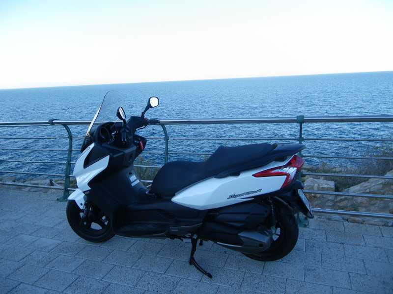

olimpo Publicado 13 de Octubre del 2011 Compartir Publicado 13 de Octubre del 2011 Soy Salvador de Valencia y llevo 780 kms con mi blanquita, la moto va cada vez mejor aparte de la microvibración entre los 4500/5500 si no aceleras progresivamente. A lo que vamos, el único defecto que le encuentro es lo dura q va la suspensión trasera en las calles bacheadas/remendadas de Valencia (no todas claro. Alguien sabe por qué otras se pueden cambiar para mejorar? Salu2 PD. Ahi va una afotico de mi burrita Enlace al comentario Compartir en otros sitios web More sharing options...

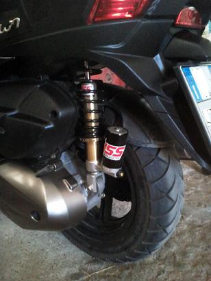

fabrifax Publicado 30 de Octubre del 2011 Compartir Publicado 30 de Octubre del 2011 Naturalmente la Olympus no hablo por mi propia experiencia personal, pero en el Downtown Italia un miembro ha enfrentado a la acusación de 330 euros! para ensamblar estos (ver foto), pero permaneció poco feliz, confort mejora pero también depende de la configuración de "demasiados" sensible que debe realizarse de acuerdo a su uso personal, viajes en pares o autopistas etc. sobre un cierto fracaso de la horquilla delantera. Incluso Taiwán no parece muy entusiasta y han reunido de diferentes tipos. Recuerda también que la SD300 supera los 145kmh y el tipo de motor, chasis, suspensión y será nunca suave, tal vez intente antes de aumentar un poco el relleno de la silla! Lo siento por español Enlace al comentario Compartir en otros sitios web More sharing options...

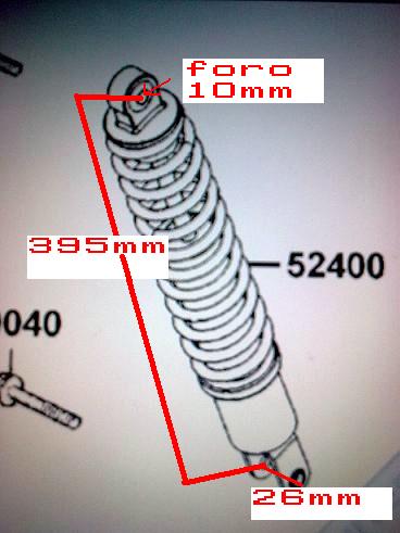

fabrifax Publicado 31 de Octubre del 2011 Compartir Publicado 31 de Octubre del 2011 Las medidas de suspensiones traseras son los siguientes: Enlace al comentario Compartir en otros sitios web More sharing options...
