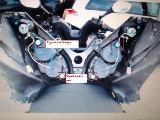

Invitado meu Publicado 18 de Mayo del 2011 Compartir Publicado 18 de Mayo del 2011 Un saludo y bienvenido desde vigo. Te dejo una pequeña foto explicativa. Enlace al comentario Compartir en otros sitios web More sharing options...
katxurri Publicado 18 de Mayo del 2011 Compartir Publicado 18 de Mayo del 2011 Donde pone regulación de la corta creo que es la altura y donde pone de las largas la horizontal, mejor no tocar. Enlace al comentario Compartir en otros sitios web More sharing options...

Invitado argamg Publicado 18 de Mayo del 2011 Compartir Publicado 18 de Mayo del 2011 Un saludo y bienvenido desde vigo. Te dejo una pequeña foto explicativa. [attachment=387]cimg0053a.jpg[/attachment] Genial compañero, mas gráfico imposible. Un saludote desde el Sur Enlace al comentario Compartir en otros sitios web More sharing options...

Invitado KIKI Publicado 19 de Mayo del 2011 Compartir Publicado 19 de Mayo del 2011 Como decíamos por ahí detrás, que no beba ese mecánico... o que se dedique a plantar cebolletas, porque de motos no sabe. Está claro... El tornillo inferior es para regular la altura. coge un destornillador de estrella corto y gordito, y gira a un lado o al otro. No recuerdo para que lado sube o baja. Has de hacer la regulación en los dos faros, izquierdo y derecho. El tornillo superior NO ES PARA LAS LARGAS, sino para regular las luces en horizontal. Si subes, bajas, etc. lo hacen a la vez las cortas y las largas. El faro es de una pieza, y van juntas, de modo que si subes el haz de las cortas, subes también el de las largas... Se tarda cinco minutos en hacer el reglaje. Ten cuidado de no subirlas demasiado para no molestar o deslumbrar. Enlace al comentario Compartir en otros sitios web More sharing options...
