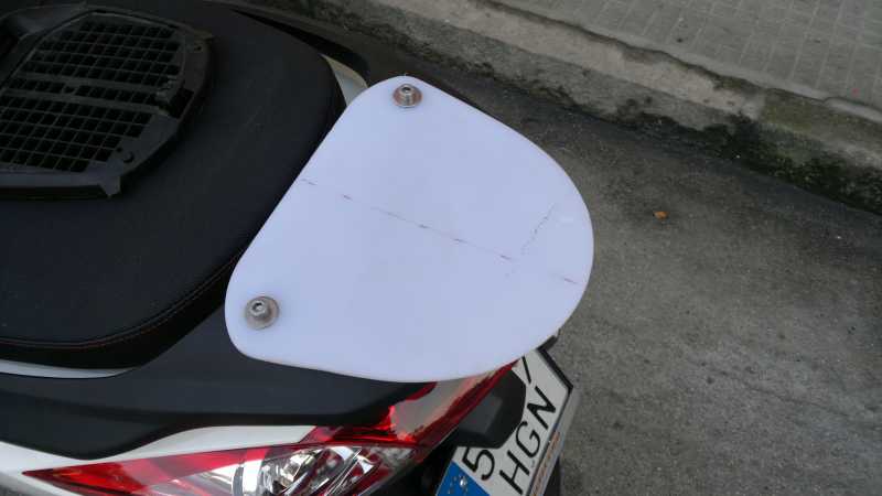

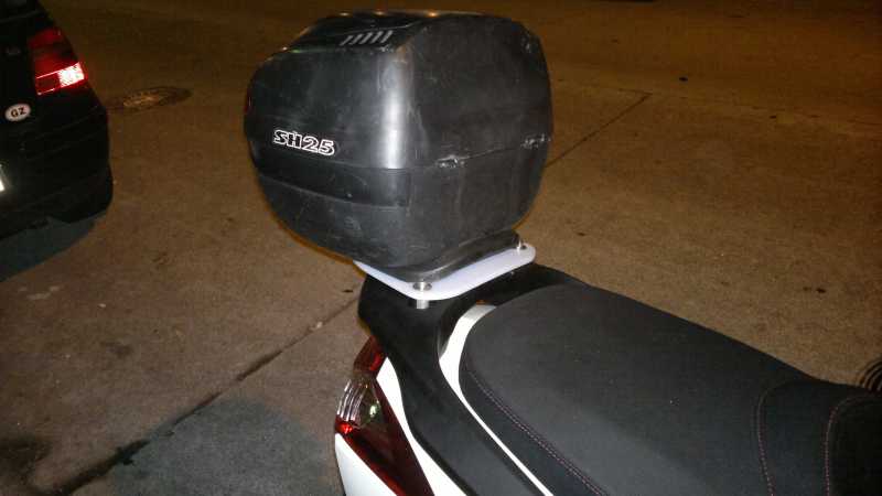

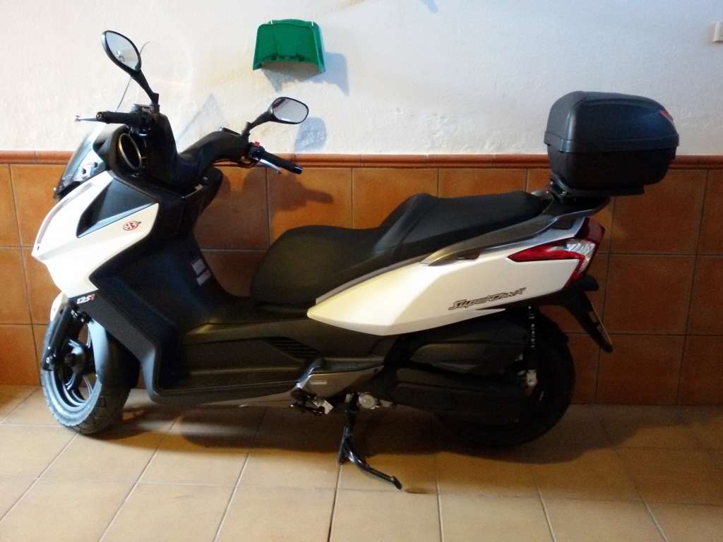

asf Publicado 12 de Octubre del 2011 Compartir Publicado 12 de Octubre del 2011 Hola, como no quería gastar 72 euros en un soporte para mi viejo baul . Esta tarde me hice uno, con una plancha de cortar de los chinos 2 euros . Me falta pintarlo en negro... Ventajas: barato, ligero, y no se oxida Enlace al comentario Compartir en otros sitios web More sharing options...

Kwandao Publicado 14 de Octubre del 2011 Compartir Publicado 14 de Octubre del 2011 Muy guapo e ingenioso. Yo para estas cosas soy muy torpe, tanto para echarle imaginación como para hacer el apaño. Si le echo mi tiempo, al final haría un apaño, pero no tengo tanta viveza como otras personas. Por cierto, ¿con qué has cortado la plancha?. Supongo que luego la habrás lijado. Te ha quedado niquelado. (toma pareado :-)) Enlace al comentario Compartir en otros sitios web More sharing options...
asf Publicado 15 de Octubre del 2011 Autor Compartir Publicado 15 de Octubre del 2011 La corte con una caladora, a poca velocidad.... Enlace al comentario Compartir en otros sitios web More sharing options...

Invitado hidalgo Publicado 28 de Enero del 2012 Compartir Publicado 28 de Enero del 2012 gracias por la idea, estoy manos a laobra con ello, pero no se que resistencia tiene, voy a poner tornillos del soporte al baul. Enlace al comentario Compartir en otros sitios web More sharing options...

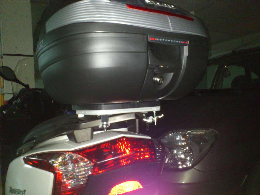

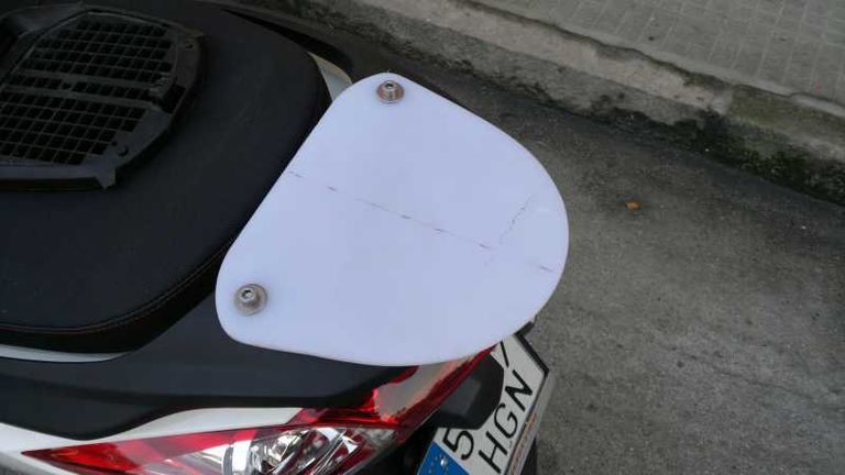

pajariwi Publicado 26 de Noviembre del 2012 Compartir Publicado 26 de Noviembre del 2012 buenas puedes poner fotos de como esta cojido el anclaje del baul a la tabla y como lo cojiste y tambien como es el gancho para coger la tabla por detras.Estoy intentando acerme uno.Gracias Enlace al comentario Compartir en otros sitios web More sharing options...
erditto Publicado 4 de Diciembre del 2012 Compartir Publicado 4 de Diciembre del 2012 Hola normalmente se coje con tornillos que lleva la pletina del baul son 4 Enlace al comentario Compartir en otros sitios web More sharing options...
pajariwi Publicado 4 de Diciembre del 2012 Compartir Publicado 4 de Diciembre del 2012 Bueno ya lo tengo casi terminado .Gracias por la respuesta ,cuando este listo pondré fotos. :calor Enlace al comentario Compartir en otros sitios web More sharing options...

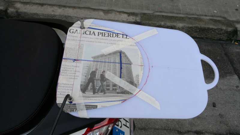

wala Publicado 4 de Diciembre del 2012 Compartir Publicado 4 de Diciembre del 2012 joer yo me voy a fabricar uno y asi me ahorro el pastizal del soporte, asi solo me gasto el dinero en el baul. muy buen brico si señor. :ole :ole :ole :ole....una duda ¿de donde sacaste el molde para dibujar en la tabla?,¿de la base del baul? Enlace al comentario Compartir en otros sitios web More sharing options...
pajariwi Publicado 4 de Diciembre del 2012 Compartir Publicado 4 de Diciembre del 2012 [attachment:3][/attachment] Nose si están bien subidas las fotos Enlace al comentario Compartir en otros sitios web More sharing options...
Invitado Kokardi Publicado 4 de Diciembre del 2012 Compartir Publicado 4 de Diciembre del 2012 Se ven bien Francisco, ¿me puedes pasar por privado tu nombre completo, para enviarte la peqatina que pediste? Enlace al comentario Compartir en otros sitios web More sharing options...
pajariwi Publicado 4 de Diciembre del 2012 Compartir Publicado 4 de Diciembre del 2012 Ya está mandando el privado,dime si lo recibido que no se muy bien mandarlos.un saludo :aplausos :adios Enlace al comentario Compartir en otros sitios web More sharing options...

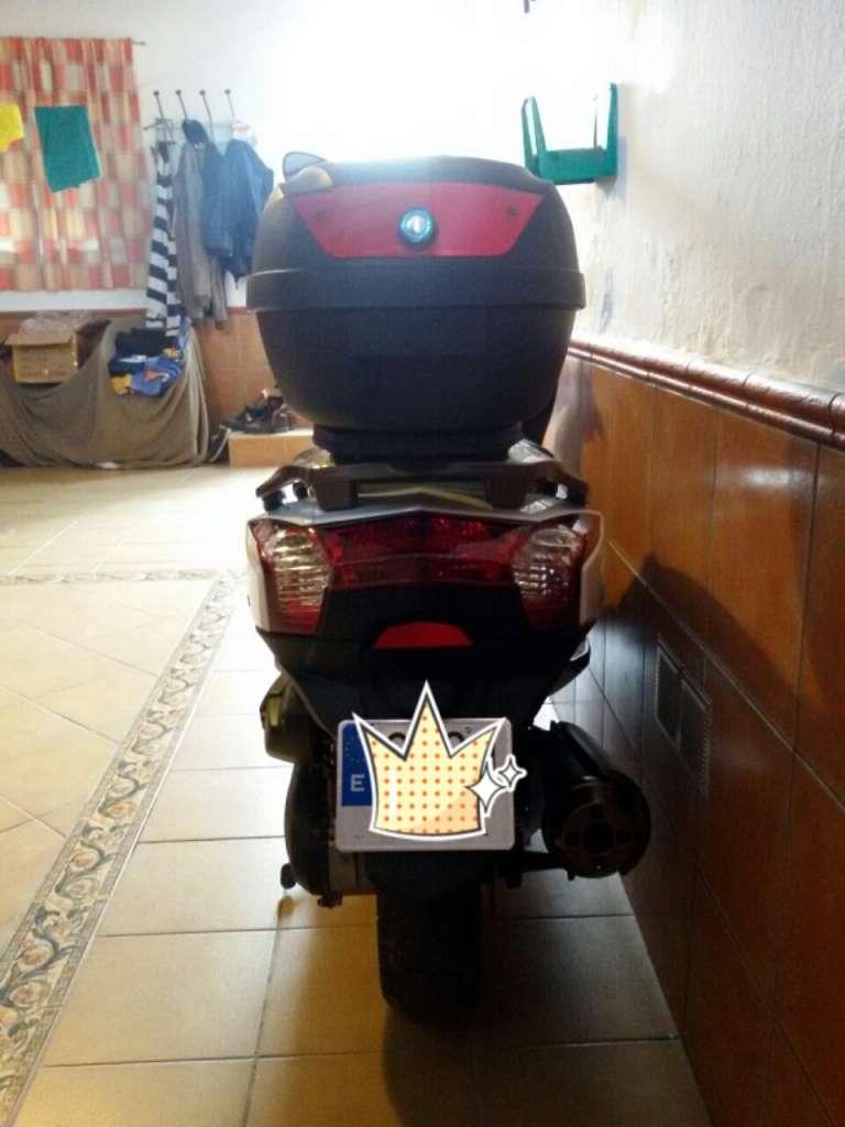

johan14 Publicado 4 de Febrero del 2016 Compartir Publicado 4 de Febrero del 2016 Hola de nuevo....mi primer brico a mi recién estrenada SD. Gracias por esas ideas tan ingeniosas, sois unos verdaderos cracks!!! Aquí os dejo fotos de mi brico del soporte para baúl pintado de negro. Felicidades!! Enlace al comentario Compartir en otros sitios web More sharing options...
plastico Publicado 4 de Febrero del 2016 Compartir Publicado 4 de Febrero del 2016 Te ha quedado muy bien la corona... esto el baul leñe el baul Enlace al comentario Compartir en otros sitios web More sharing options...
