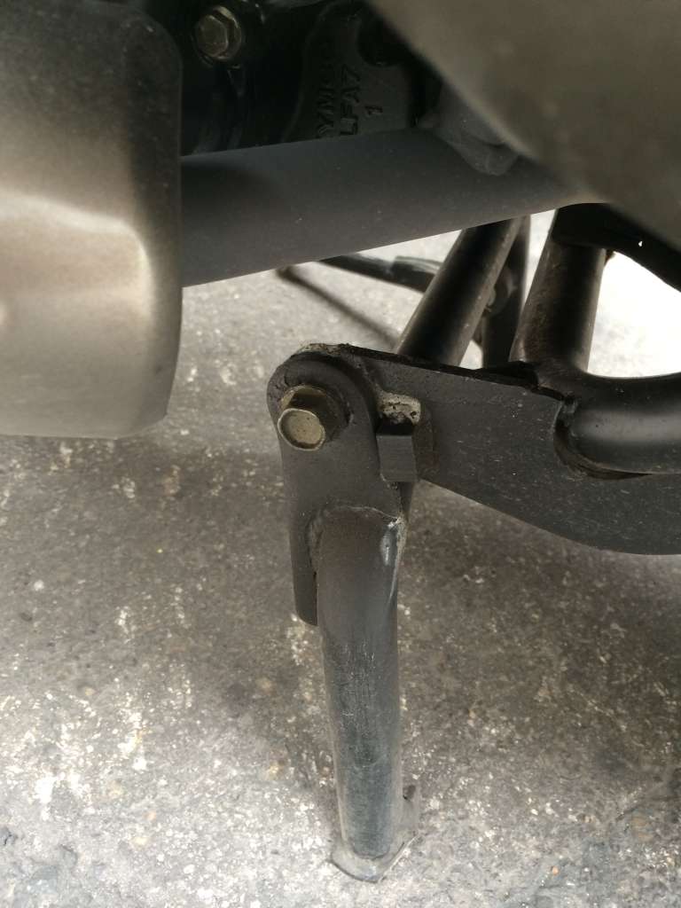

espunny Publicado 17 de Julio del 2014 Compartir Publicado 17 de Julio del 2014 Es el famoso ruido de la vibración del caballete.. Si aunque suena en la parte de delante a plasticorro.. es el puñetero caballete. Subí un vídeo y todo. La solución es sencilla de narices.. (el concesionario decía que eran cosas mías). Afloja un poco los tornillos del caballete, muy poco y los engrasas pero bien.... El caballete tiene que subir rápido cuando descalzas la moto. En las nuevas parece que le cuesta subir. Aprieta otra vez los tornillos, pero que suba bien. Estáte ahí dándole un rato.. SOLUCIONADO!!!! Si no te crees que el el caballete, pon la moto a esas rpm hasta que aparezca el ruido y tocas con el pie el caballete.. Solo ocn que lo toques el puñetero ruido desaparece... :contentisim Aqúi tienes el ruido.. Enlace al comentario Compartir en otros sitios web More sharing options...
Samhain Publicado 17 de Julio del 2014 Autor Compartir Publicado 17 de Julio del 2014 Espunny tio muchas gracias, me pasaba exactamente igual que a ti en el video, he salido esta noche a probar si era el maldito caballete central y efectivamente era eso, jodido caballete, yo como lo escuchaba de delante lo había descartado totalmente. Merci tio, me has quitado un peso de encima bestial, estaba empezando ya a arrepentirme de la jodida moto, menosmal que es una tonteria. Miraré a ver si lo soluciono haciendo lo que dices tu, efectivamente cuando saco la moto del caballete se queda trabado a mitad de camino y tengo que levantarlo yo con el pie, menuda mierda jajajajaja, me dan ganas de besarte tio, miraré a ver que tornillos tengo que apretar por que la verdad que no tengo ni zorra ( si me puedes decir cuales son me harías un gran favor ) Un saludo!! Enlace al comentario Compartir en otros sitios web More sharing options...
espunny Publicado 18 de Julio del 2014 Compartir Publicado 18 de Julio del 2014 Espunny tio muchas gracias, me pasaba exactamente igual que a ti en el video, he salido esta noche a probar si era el maldito caballete central y efectivamente era eso, jodido caballete, yo como lo escuchaba de delante lo había descartado totalmente.Merci tio, me has quitado un peso de encima bestial, estaba empezando ya a arrepentirme de la jodida moto, menosmal que es una tonteria. Miraré a ver si lo soluciono haciendo lo que dices tu, efectivamente cuando saco la moto del caballete se queda trabado a mitad de camino y tengo que levantarlo yo con el pie, menuda mierda jajajajaja, me dan ganas de besarte tio, miraré a ver que tornillos tengo que apretar por que la verdad que no tengo ni zorra ( si me puedes decir cuales son me harías un gran favor ) Un saludo!! No te preocupes, te hago unas fotos hoy y te las pongo... No tienes que apretar, más bien aflojar. Ten cuidado de no aflojar mucho que se te desencaja por la fuerza del muelle (me pasó a mi las pasé putas para volver a ponerlo) Lo ves tú. Los tornillos son bastante largos, solamente aflójalo un poco y engrásalo muy bien, hasta que suba a la perfección... Son los tornillos que hacen de eje del caballete. De fábrica vienen muy prietos y poco engrasados y no dejan al caballete subir del todo y mantenerse bien pegado. Enlace al comentario Compartir en otros sitios web More sharing options...

PoQuePacha Publicado 14 de Agosto del 2014 Compartir Publicado 14 de Agosto del 2014 A mi me ha funcionado a las mil maravillas. La operación la hice con una llave tubular y mis pasos fueron muy parecidos a cambiar una rueda del coche: 1- Con el caballete puesto y para facilitar el desenrosque, un tiro de 3 en 1 a cada tornillo. 2- Dar el primer apretón para aflojar las dos tuercas de cada lado de la moto. Solo se afloja la tuerca de fuera, la de dentro esta soldada. 3- Quitar el caballete y poner la pata de cabra. 4- Aflojar los tornillos tranquilamente, unos 2-3 milímetros. Se puede aflojar mas, pero cuidado de no sacar la tuerca. 5- Engrasar a saco. Primero 3en1, limpiar un poco y luego un pegote de grasa de litio (lo venden en todos los lados). 6- Apretar hasta que te cueste pero no hace falta incrustarlo. 7- Probar a bajar el caballete y comprobar que sube. Repetir varias veces. Con este procedimiento, mi Super Dink es silenciosa. :okey bye Enlace al comentario Compartir en otros sitios web More sharing options...

JEMN Publicado 27 de Agosto del 2014 Compartir Publicado 27 de Agosto del 2014 Lo cojonudo del tema es que hice la prueba en marcha de bajar caballete con el pie izquierdo y sonaba igual, pero anteayer aflojé las tuercas de los 2 caballetes y eché abundante lubricante en spray a los ejes, después apreté las tuercas pero sin apretar bien y ayer hice un viaje y el ruido es menor, yo diría que suena la mitad de antes. Hoy he estado todo el día muy liado y mañana me pasará igual pero a ver si el viernes aflojo las tuercas un poco más y desaparece el ruido. A mí me lo hace justo al alcanzar las 6.500 RPM y de ahí para arriba. Por cierto que el ruido que me hace a mi es como un ronroneo desagradable, parecido a un rodamiento con una bola rota. Enlace al comentario Compartir en otros sitios web More sharing options...
