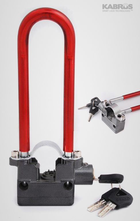

rubentome Publicado 6 de Junio del 2014 Compartir Publicado 6 de Junio del 2014 creo que lo tengo: ...discreto ...elegante ...con llave ...rápido ...seguro ...sin necesidad de soldar ...la "U" cabe en la guantera ...fácil de instalar ...barato ...Y CON ALARMA!!! Habría que hacer cuatro perforaciones al respaldo: dos para que entren los tornillos que fijan el soporte a uno y otro lado del respaldo, y otras dos más generosas que permitan pasar la "U". ¿qué os parece? No hay stock en ningún sitio MuyMal Enlace al comentario Compartir en otros sitios web More sharing options...
cmc_willi Publicado 6 de Junio del 2014 Compartir Publicado 6 de Junio del 2014 Pues me parece muy buena idea para aquellos que dejáis la moto un tiempo en la calle. Es cómodo ya que lo puedes guardar en el maletero y no tan anti estético como otras soluciones que he visto por ahí. Ahora eso si, a ver quien es el primero que se lo curra, a simple vista no parece algo muy complejo. Estaremos atentos. :okey Enlace al comentario Compartir en otros sitios web More sharing options...

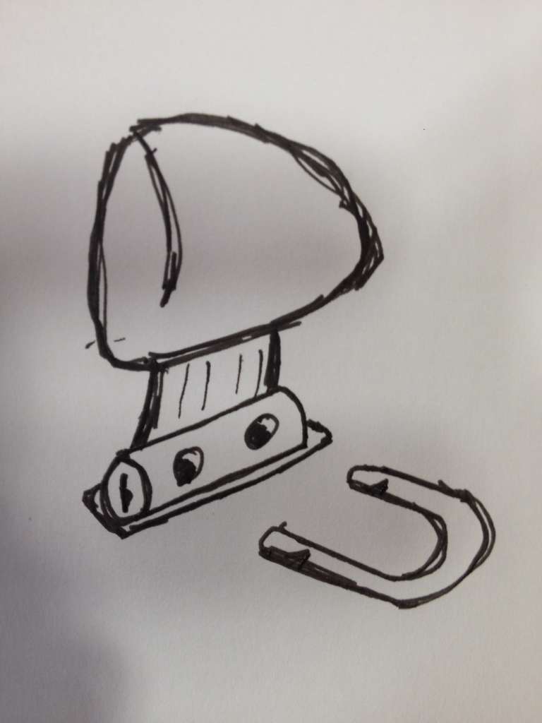

rubentome Publicado 8 de Junio del 2014 Autor Compartir Publicado 8 de Junio del 2014 Hola mata, Se "abrocha" el candado al hierro del respaldo con sus dos tornillos, tal y como muestro en el siguiente esquema (moto vista desde arriba, el asiento queda a la derecha): Luego, al poner la "u" ésta queda a unos centímetros sobre él, impidiendo la apertura del asiento. Enlace al comentario Compartir en otros sitios web More sharing options...
rubentome Publicado 8 de Junio del 2014 Autor Compartir Publicado 8 de Junio del 2014 Doy por sentado que pondré tornillos de seguridad para que nos los abriese cualquier llave allen. La duda es si con la única sujección de esos dos tornillos estará lo suficientemente fijado como para aguantar que alguien tire de la "u" hacia arriba. O si habría que meterle algún puntito de soldadura. Enlace al comentario Compartir en otros sitios web More sharing options...

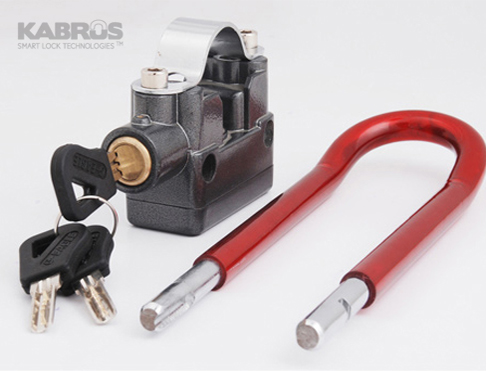

Duncan69 Publicado 9 de Junio del 2014 Compartir Publicado 9 de Junio del 2014 Por cierto, la pieza cinchada en forma de Omega no hace falta ponerla, sirve solamente para fijar el candado a un elemento fijo y que se quede en una determinada posición. Y si los taladros transversales que se aprecian en el cuerpo del candado son pasantes, se puede fijar con cuatro tornillos, dos al frente del soporte y dos mas a la base del mismo, con lo que la rigidez del invento es maximiza. Muy buen aporte. Enlace al comentario Compartir en otros sitios web More sharing options...

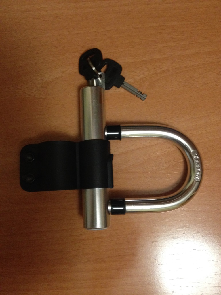

rubentome Publicado 9 de Junio del 2014 Autor Compartir Publicado 9 de Junio del 2014 Si son los que creo, sí esos agujeros son pasantes, sirven para fijar ahí también la "U" en otra posición. Estoy pensando que finalmente lo pondré de la siguiente manera porque maximizaré la sujeción y minimizaré lo que sobresale el candado del asiento: Lo pondré en posición vertical (tal y como está en la foto), soldándolo al respaldo en su parte posterior (indicado en rojo). Evidentemente, la pieza color gris metalizado ya no irá. Una vez soldado, haré dos taladros al asiento por los agujeros marcados en color azul para que entre la "U" desde delante. Cuando esté circulando y la "U" en la guantera, apenas se verá. Será super discreto. Si a alguien se le ocurre alguna mejora que lo diga ya, que esta tarde encargo la pieza. :ole :ole :ole Enlace al comentario Compartir en otros sitios web More sharing options...

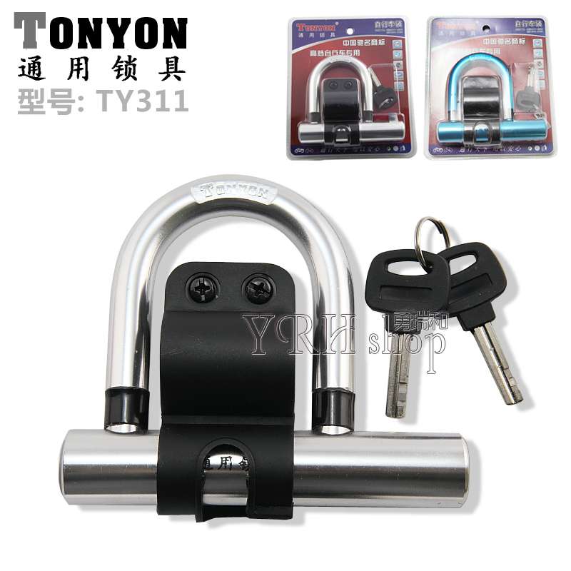

rubentome Publicado 9 de Junio del 2014 Autor Compartir Publicado 9 de Junio del 2014 No me convence que eso sobresalga tanto... la estética para mi es bastante importante. Además, creo que la "U" no cabe en la guantera. Optaré por esta otra opción (aunque no tiene alarma): Si alguien lo quiere pedir (20€): http://www.aliexpress.com/item/free-shipping-for-mountain-bike-fixed-gear-raod-bike-tonyon-u-bike-lock/1312363987.html Lo soldaré en la base del respaldo y lo pintaré de negro. La "U" la dejaré gris metalizado para que se vea bien y sirva de elemento disuasorio Enlace al comentario Compartir en otros sitios web More sharing options...
