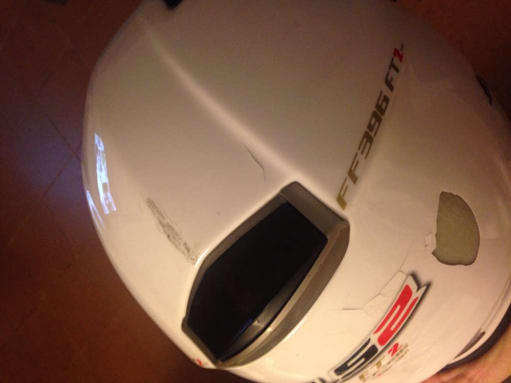

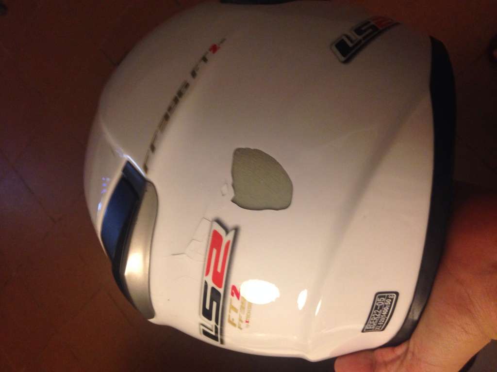

Alvaro87 Publicado 4 de Junio del 2014 Compartir Publicado 4 de Junio del 2014 Esta tarde se me ha caído el casco desde el asiento de mi SD al suelo y este es el resultado... No quiero pensar que pasara el día que tenga que hacer su función de verdad... Totalmente decepcionado con la marca... Enlace al comentario Compartir en otros sitios web More sharing options...
Duncan69 Publicado 4 de Junio del 2014 Compartir Publicado 4 de Junio del 2014 Se me acaban de caer los palos del sombrajo.... Tengo un casco como el tuyo, modelo Lyon, también tricomposite de fibra de vidrio y me dejas anonadado. No me parece nada normal que le ocurra eso al casco con un golpe desde esa altura, te diría que con la factura en mano pusieras una reclamación, son dos años de cobertura, habla con la marca a ver que te comentan. LS2 tiene buena reputación en sus cascos y puede que este tenga algún problema de coexionado entre capas de fibra, o eso me parece, pero eso la firma es la que mejor te orientara, que hablando se entiende la gente. Hace años me caí de la moto y dañe seriamente un casco Arai (el que tenía la firma de Kevin Schwantz así que hace ya tiempo) me pareció que el casco se había deteriorado demasiado para el arrastron que me di, así que lo lleve a la tienda, ellos lo enviaron a fábrica y yo un mes después estrenaba otro casco nuevecito cortesía de Arai que estimo que su casco no podía dañarse de ese modo tras una caída. Suerte con LS2 Enlace al comentario Compartir en otros sitios web More sharing options...
Invitado lab Publicado 4 de Junio del 2014 Compartir Publicado 4 de Junio del 2014 Si un casco,sea de la marca que sea,en este caso LS2 cae al suelo por la parte trasera de la nuca hay que cambiarlo si o si.Un golpe seco en el suelo a caida a peso muerto hace mas daño que un impacto en movimiento.De todas maneras viendo el daño de este modelo yo hablaria con la marca y le mandaria fotos relatando como ha sido la caida. Tambien te diria que mires la fecha de fabricacion del casco,un casco sin usar a partir del 4 año tampoco es seguro. Enlace al comentario Compartir en otros sitios web More sharing options...

Duncan69 Publicado 5 de Junio del 2014 Compartir Publicado 5 de Junio del 2014 Hombre, si te caes de la moto y arrastras ya te digo yo que el casco no queda tan limpio como el tuyo, los arañazos son mas evidentes, por otro lado si tienes los trozos que faltan mejor que mejor, es mas sencillo evaluar como ha sido el golpe, y por ultimo creo que la palabra de una persona humana debería tener algo de valor cuando estas haciendo una reclamación, tu casco esta bien cuidado, no aprecio en las fotografías rasponazos, otros golpes ni nada similar, es de suponer que eres una persona cuidadosa y que no atas el casco a la rueda de la moto para que los perros tengan un orinal de fibra de vidrio a su disposición, así que si eres cuidadoso y se ve en el casco se supone que no te estas quejando de puro vicio, aunque en los tiempos que corren nunca se sabe... Enlace al comentario Compartir en otros sitios web More sharing options...
Rudy_Mlg_92 Publicado 5 de Junio del 2014 Compartir Publicado 5 de Junio del 2014 Yo de verdad pienso que no miente. Pero a la hora de reclamar algunas empresas prefieren retener al cliente tratandolo bien y otras se cierran en banda y te mandan bien lejos... Por eso preguntaba. Y es cierto que no se ven arañazos, pero podría ser una caida del casco desde 50cm o desde 50m jajaja Enlace al comentario Compartir en otros sitios web More sharing options...
Andres1108 Publicado 5 de Junio del 2014 Compartir Publicado 5 de Junio del 2014 No soy ningun experto pero creo que esto puede llegar a ser logico.. si tenemos en cuenta que es de fibra ... La fibra absorbe el impacto rompiendose. No es como el policarbonato que se deforma sin romperse. De todas formas no veo logico que se haya roto tanto con una caida así... yo hace poco al mio un HJC FS-10 de fibra le di una buena ostia contra una esquina de una pared y solo saltó un punto minusculo de la pintura, ni facturo ni nada. Reclama a ver que te dicen el No ya lo tienes... por probar. Suerte Enlace al comentario Compartir en otros sitios web More sharing options...
Invitado Kimcoyo Publicado 5 de Junio del 2014 Compartir Publicado 5 de Junio del 2014 No soy ningun experto pero creo que esto puede llegar a ser logico.. si tenemos en cuenta que es de fibra ... La fibra absorbe el impacto rompiendose. No es como el policarbonato que se deforma sin romperse. De todas formas no veo logico que se haya roto tanto con una caida así... yo hace poco al mio un HJC FS-10 de fibra le di una buena ostia contra una esquina de una pared y solo saltó un punto minusculo de la pintura, ni facturo ni nada. Reclama a ver que te dicen el No ya lo tienes... por probar. Suerte Cuidado Andrés, eso no quiere decir que no se haya fisurado y que no se vea, el casco hay que tratarlo bién, un ejemplo a seguir es nada mas sacarlo del bahúl ponerselo, no dejarlo encima del asiento mientras arrancamos la moto y eso que yo lo hago, pero me cercioro de asentarlo bién. Enlace al comentario Compartir en otros sitios web More sharing options...

Joseba Publicado 7 de Junio del 2014 Compartir Publicado 7 de Junio del 2014 Hola: Pues mi compañera también tiene uno del mismo modelo y yo otro modular LS2 (los 2 nuevos), osea que me uno a la lista de los que agradeceríamos que nos vayas contando la respuesta de la marca. De todas maneras, por lo que yo aprecio en las fotos lo que ha saltado es únicamente la pintura, ¿no?. Si es así no me preocuparía tanto, sobre todo porque, como dice Lab, un impacto seco con deceleración total como el que recibe el casco no es broma. Tu piensa en el golpe que recibiría una cabeza si cae desde esa "pequeña" altura e impacta contra el suelo en esa zona. Lógicamente hay diferencias de peso (dato importante) pero ten en cuenta que hay gente que pierde la vida por golpes parecidos a ese. Saludos Enlace al comentario Compartir en otros sitios web More sharing options...

Giorgidann Publicado 5 de Septiembre del 2014 Compartir Publicado 5 de Septiembre del 2014 Impresionante esa rotura, pero estoy un poco confundido. Decís que eso es de fibra? tenía entendido que la fibra no rompía (tiene lógica, porque valga la redundancia, son fibras + resina), ya que vendría a ser como intentar romper una tela a puñetazos. Por el contrario el plástico se fractura como un vidrio con un golpe seco. Estáis seguros de que ese casco es de fibra? Y por curiosidad, ¿cuánto cuesta en el mercado? Enlace al comentario Compartir en otros sitios web More sharing options...
johnnynho Publicado 13 de Septiembre del 2014 Compartir Publicado 13 de Septiembre del 2014 Parece que lo que ha saltado es una especie de "barniz" o "lacado" de pintura... Enlace al comentario Compartir en otros sitios web More sharing options...
manuDRX Publicado 3 de Octubre del 2014 Compartir Publicado 3 de Octubre del 2014 :shock: yo tengo ese mismo en negro.... Enlace al comentario Compartir en otros sitios web More sharing options...
manuDRX Publicado 3 de Octubre del 2014 Compartir Publicado 3 de Octubre del 2014 Creo o quiero pensar que puede ser normal. Al ser fibra se a deformado del impacto y la capa exterior de pintura y laca al no ser tan flexible como la fibra a terminado por romper. Enlace al comentario Compartir en otros sitios web More sharing options...

Duncan69 Publicado 19 de Diciembre del 2014 Compartir Publicado 19 de Diciembre del 2014 Compañeros Camaradas: Disculpas mil por el retraso, imperdonable. Unas puntualizaciones: Grosor de la fibra tri composite del casco LS2, es tan fina por que realmente lo único que hace es proteger el Poliestireno Expandido de Alta densidad del interior, aún así, bajo mi parecer, el grosor de esta capa protectora es excesivamente fina, comparándola con cascos de enjundia (Arai, AGV, Kiwi, de los que tengo algunos modelos y son bastante mas gruesos). El espesor de esta ultima capa de protección y refuerzo me recuerda a la que lleva, por ejemplo, el casco con el que hago bici de montaña, un Catlike, y que es exactamente igual. La visera interior del LS2 Lyon que tengo se ha roto, he tenido que pegar el soporte con un adhesivo, debe ser que el subir y bajar este elemento en días soleados es mucho estrés para la pieza de plástico y se partió. solucionado con un poco de Cianocrilato todo funciona correctamente. Y el tema que nos ocupa, hecha la correspondiente reclamación en la tienda me dijeron que ellos no son responsables de la garantía y reclamando después a LS2 con abundantes llamadas telefónicas, mensajes y palomas mensajeras, me dijeron: "Que verdes las han segado", pero en el idioma materno del fundador. La argumentación es que si se ha caído, en el suelo lo puedo recoger y que sea mas cuidadoso, que si se ha roto es porque ha absorbido el impacto de forma optima (Disculpad, voy a añadir un Ja, Ja, Ja, marca de la casa, habida cuenta de la resistencia de la fibra de vidrio Tri Composite, que no es otra cosa que; fibra de vidrio, resina epoxi o de poliéster y el catalizador o endurecer de la misma, tres componentes, ti composite (abro paréntesis sobre paréntesis con una reflexión, el cocido que hace mi queridísima esposa es multi composite a tenor de los ingredientes que añade, garbanzos, agua, verduras de diversa procedencia, morcillo y morcilla, y chorizo de Atienza...) cierro todos los paréntesis) En definitiva, que el casco no lo cambian y que se queda tal cual. La réflexion final a mi modesto parecer es: que si quiero un casco chulo, barato y resultón, me compre otro LS2 cuando este esté ya en fase terminal. Por el contrario si quiero un casco bueno, bonito y resultón, pero mas caro y mas resistente, me compre un Arai, un AGV o similar. Luego ya que cada uno saque sus propias conclusiones. Enlace al comentario Compartir en otros sitios web More sharing options...
