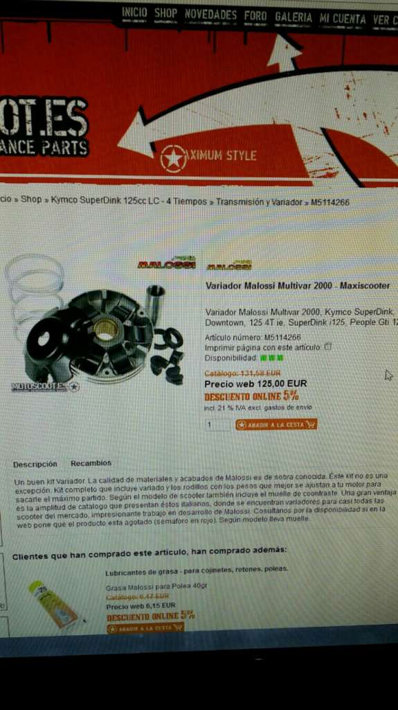

el_geko Publicado 29 de Mayo del 2014 Compartir Publicado 29 de Mayo del 2014 Es este? Enlace al comentario Compartir en otros sitios web More sharing options...
jona320 Publicado 29 de Mayo del 2014 Autor Compartir Publicado 29 de Mayo del 2014 Si es ese exactamente.. Esa pag es de confianza.. Enlace al comentario Compartir en otros sitios web More sharing options...
el_geko Publicado 30 de Mayo del 2014 Compartir Publicado 30 de Mayo del 2014 Si es ese exactamente.. Esa pag es de confianza.. Ah vale como para k-xct no me salia y ese pone que es para superdink, si cuando tenía la 49 me pedía de todo en esa página Enlace al comentario Compartir en otros sitios web More sharing options...
Mito Publicado 30 de Mayo del 2014 Compartir Publicado 30 de Mayo del 2014 La referencia del malossi para la k-xct 125 es el 5114266 de Malossi. Es el mismo que la SD125 y en la web de malossi vale 123€ http://www.malossistore.es/es/productos/MULTIVAR-2000-variador_5114266?M=180&MM=MO%2FKYSUD125&FG=-1&Type=M Enlace al comentario Compartir en otros sitios web More sharing options...
