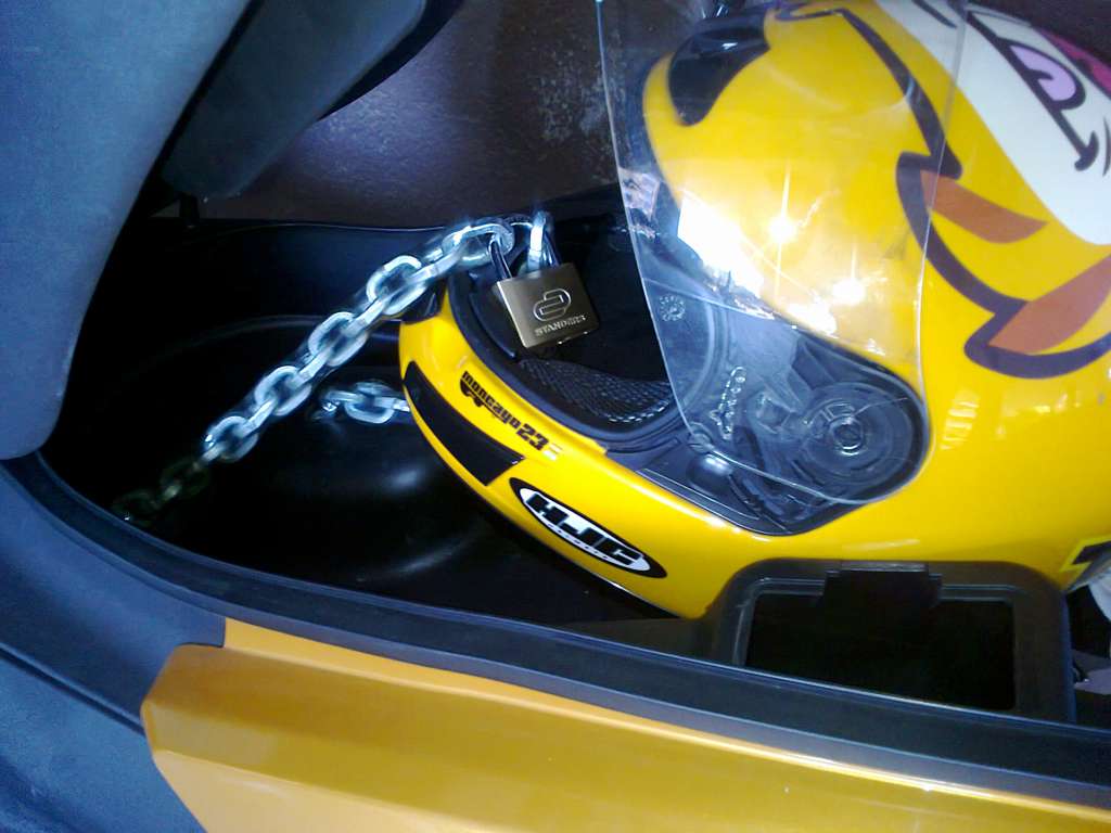

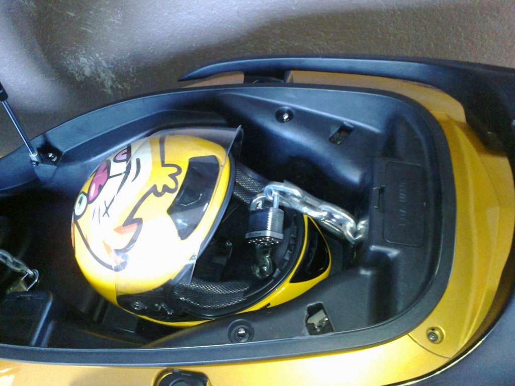

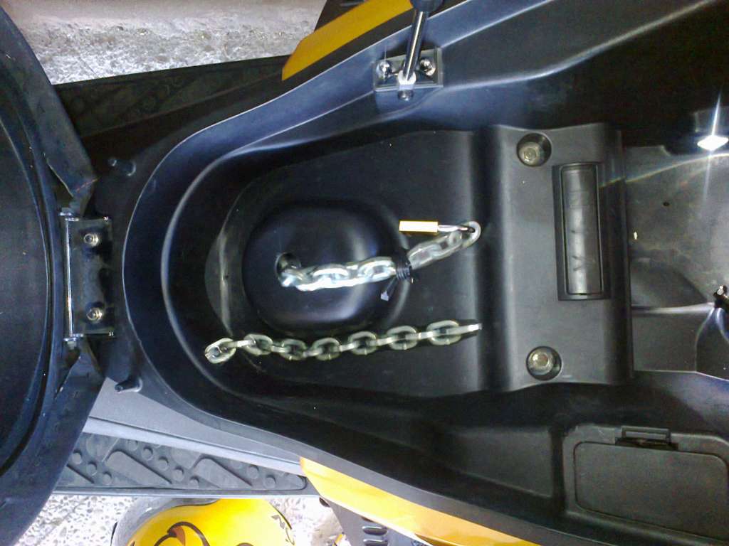

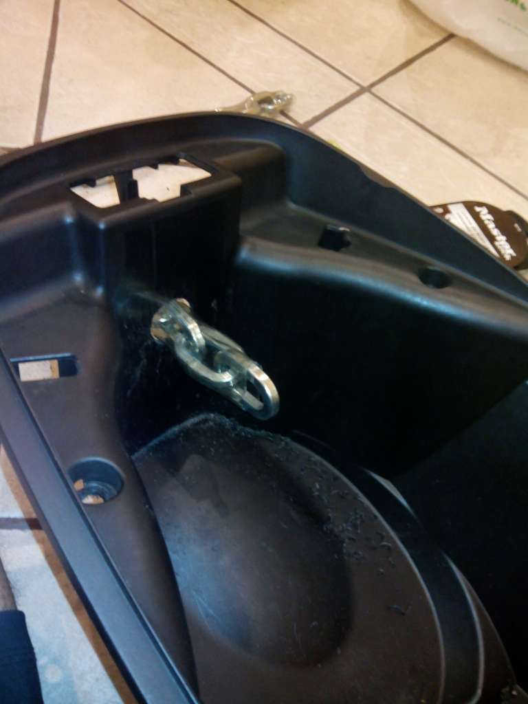

Andres1108 Publicado 24 de Abril del 2014 Compartir Publicado 24 de Abril del 2014 Buenas! Pues dándole al coco en busca de ideas para mejorar la seguridad de nuestros maleteros en las SD pues se me ocurrió esto... Esta claro que el cofre se abre muy fácil y que lo mas caro que te pueden llevar es el casco. Así qué ¿porqué no "amarrarlo" dentro? Había visto a uno de vosotros que había perforado el cofre y había puesto un soporte donde agarrar una cadena.. Pero lo veo chapucero y que si tiras del enganche el plástico del cofre parte. No es seguro... Pero ¿Y si lo agarro al chasis? Así se me ocurrió meterle una cadena de bici por el chasis... Lo pueden partir con una herramienta adecuada y grande... Pero ya no es tan fácil robar el casco. Es como dejarlo fuera de la bici atado.. Pero sin tener que dejar el casco a la intemperie para que nos roben la pantalla... En Decathlon hay un kit de tres cadenas de estas a 9€ ¡Aprovechad! (El color es muy de princesita... Pero... Que mas da) Enlace al comentario Compartir en otros sitios web More sharing options...

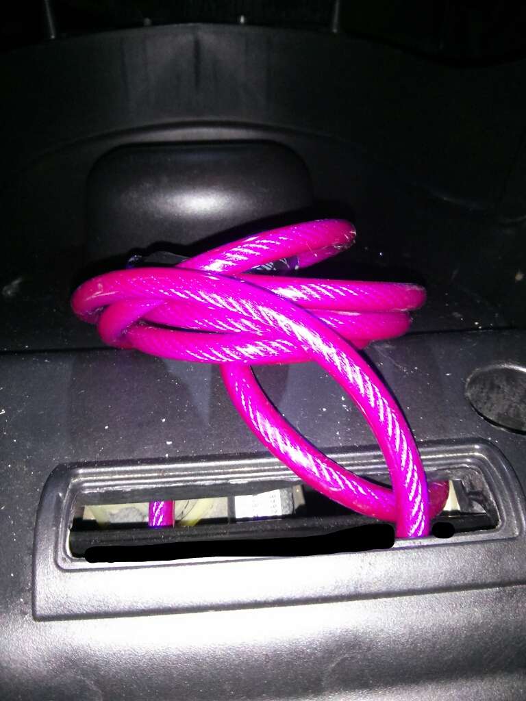

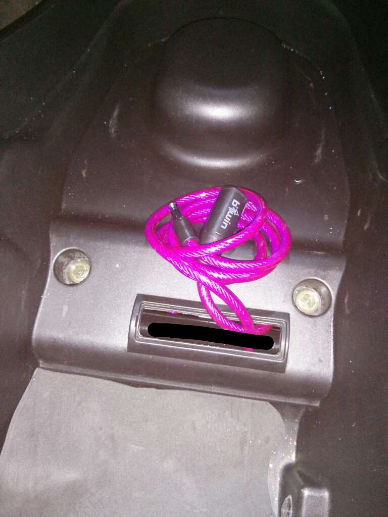

Andres1108 Publicado 24 de Abril del 2014 Autor Compartir Publicado 24 de Abril del 2014 Se me olvido añadir... Para llegar hasta ahí y meter la cadena. Hay que desmontar el cofre (3 minutos muy fácil) y pasarlo por el tubo donde esta el número de chasis de la moto (por eso tengo borrado en la foto esa parte ) La cadena es gorda.. Como un meñique o así. Va a llave. Y es muy larga. Se puede atar los dos cascos Esta de mas explicar que para "amarrar" el casco... Se pasa la cadena por la parte del cuello del casco y se saca por donde la pantalla... Ademas que al ser una cadena forrada de plástico no raya el casco o el baúl Enlace al comentario Compartir en otros sitios web More sharing options...

Andres1108 Publicado 24 de Abril del 2014 Autor Compartir Publicado 24 de Abril del 2014 Me alegro de que os guste la idea No es infalible... ni el remedio a este problema. Pero oye.. es algo. Si es verdad que la cadena por encima del asiento y atada al asa donde se coge el pasajero es efectiva.. pero me resulta mas llamativa. Si ves eso, dices: "Si pone eso es que hay algo dentro..." Voy a mirar los candados que dice Fedebd Ya os contaré. Ya sabeis.. todo truco para ponerlo más dificil a los amigos de lo ajeno... siempre mola jaja Enlace al comentario Compartir en otros sitios web More sharing options...

follows84 Publicado 18 de Junio del 2014 Compartir Publicado 18 de Junio del 2014 Una duda, yo tengo la SD 300, y si pongo los dos cascos tengo que colocarlos casi perfectos para poder cerrar bien el asiento, no se si al poner la cadena esos centímetros no me dejaran cerrar bien el cofre. A alguien les pasa lo mismo, que los cascos le entren muy muy justos ? Saludos Enlace al comentario Compartir en otros sitios web More sharing options...
