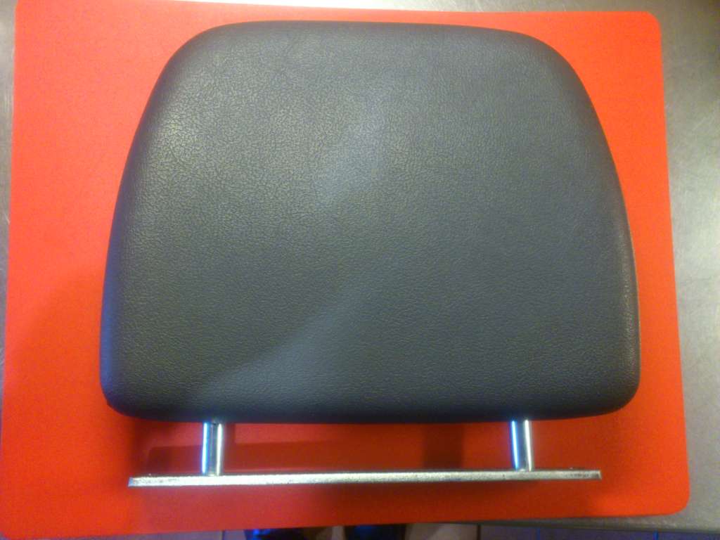

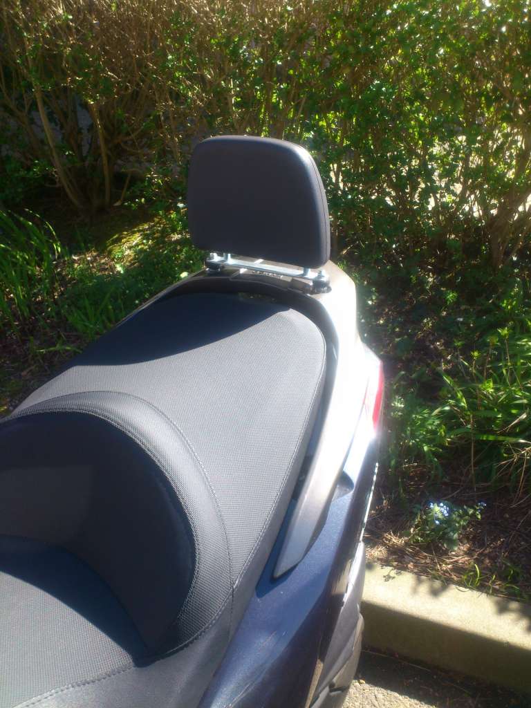

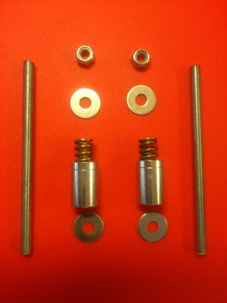

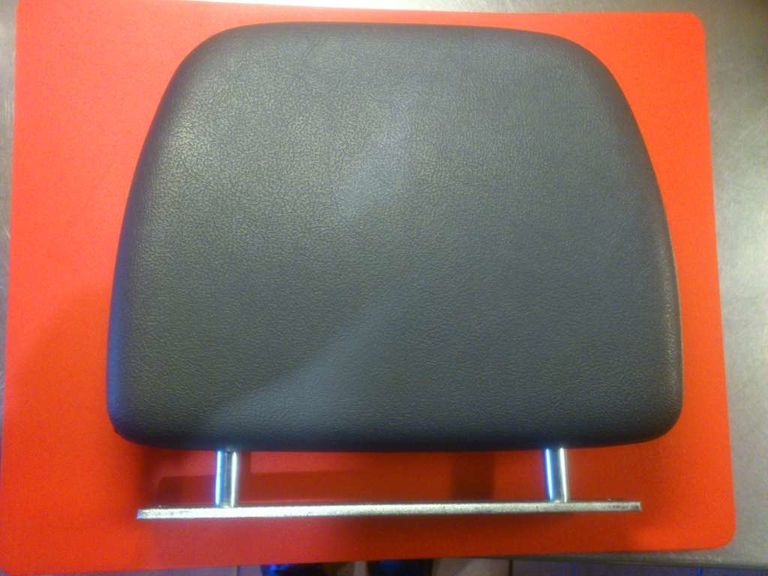

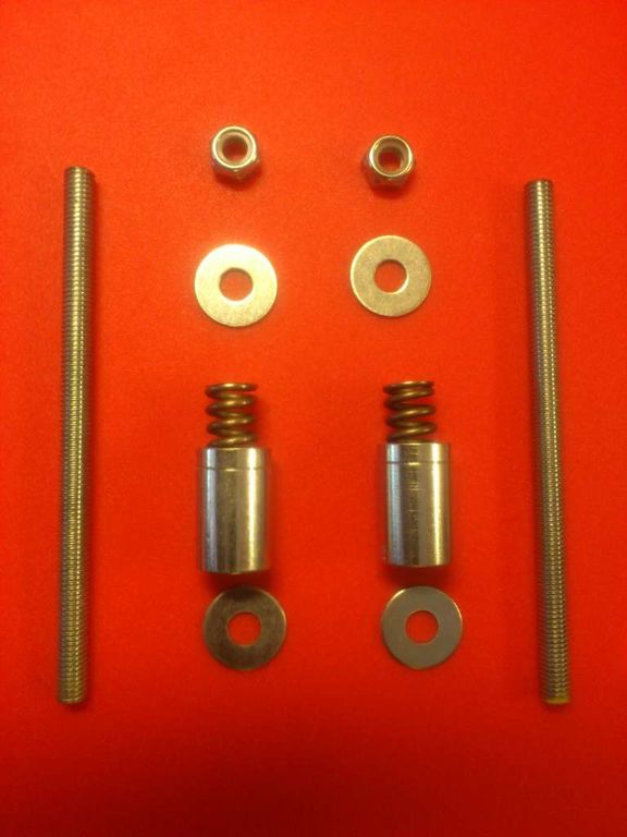

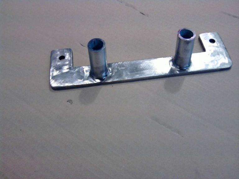

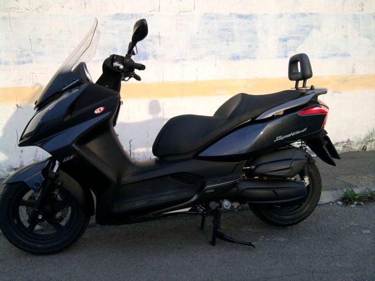

Joseba Publicado 10 de Marzo del 2014 Compartir Publicado 10 de Marzo del 2014 Hola a tod@s Pues eso, que necesitaba un respaldo para la SD y tras mirar en tienda física (74 €) e internet (aprox. 60 €), decidí que pasaba de gastarme esa pasta y que no podía ser muy dificil fabricar uno. Tras pensar en respaldos de silla y varios materiales, me dí cuenta que un reposacabezas de coche podía ser ideal. Se me ocurre mirar en una vito del trabajo que se vá a la chatarra y voilá!, el tamaño es perfecto y el material muy adecuado (una especie de polipiel impermeable), pues la mayoría de los reposacabezas son de tela y logicamente incompatibles con la intemperie. Cortar las varillas del reposacabezas, preparar una pletina en inox, y cortar 2 trozos de varilla roscada fueron cosa facil, lo dificil con los materiales que tenía en el taller era conseguir un tubo de diametro 20 exterior y 9 interior, pero con unos casquillos de tubería hidráulica y unos muelles que encontré solucionado. Facil, rápido y suuuuper barato. Entiendo que esto no lo puede hacer cualquiera, pues hacen falta los materiales y ser un poco manitas, pero quien pueda o quien tenga un amigo que sepa hacerlo, puede ahorrarse un dinero y además quedarse muy satisfecho, como es mi caso. Sobretodo despues de que mi compañera me diga que va cómodísima!!! Hos adjunto unas fotos. Saludos! Enlace al comentario Compartir en otros sitios web More sharing options...
chisco Publicado 10 de Marzo del 2014 Compartir Publicado 10 de Marzo del 2014 Pues te ha quedado de maravilla,la única modificación que yo haría es pintar de negro los cromados. Lo dicho,un 10 sobre 10,eres un crack!!! Enlace al comentario Compartir en otros sitios web More sharing options...
POLI Publicado 10 de Marzo del 2014 Compartir Publicado 10 de Marzo del 2014 Joer macho,te a quedao de cine,gracias por enseñarlo... Poli :beer Enlace al comentario Compartir en otros sitios web More sharing options...

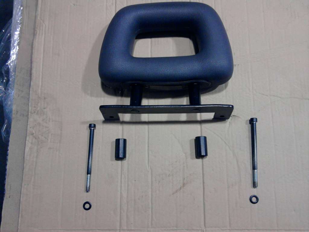

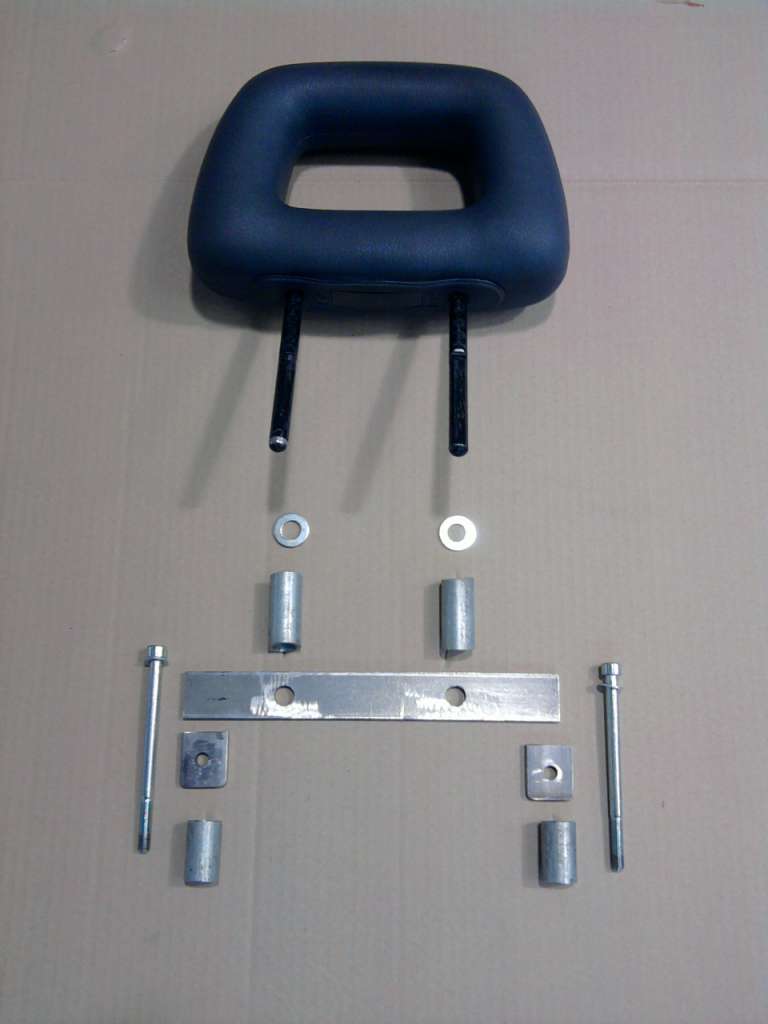

torbas Publicado 10 de Marzo del 2014 Compartir Publicado 10 de Marzo del 2014 otra opción Enlace al comentario Compartir en otros sitios web More sharing options...
Joseba Publicado 10 de Marzo del 2014 Autor Compartir Publicado 10 de Marzo del 2014 Muy bueno!!! veo que no soy el único que ha tenido esta idea!!! Enlace al comentario Compartir en otros sitios web More sharing options...
