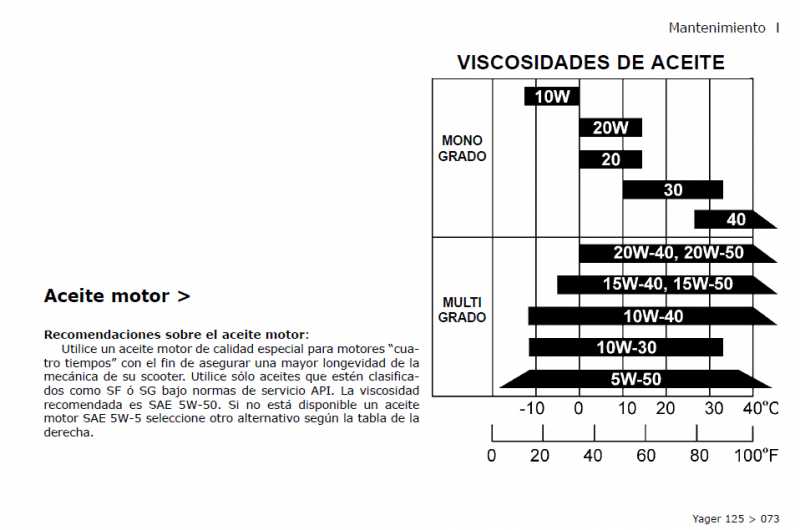

Hola a todos. Esta tarde ojeando el manual de usuario de la Yager he leido que los cambios como el aceite, filtros y bujía no te quitan la garantía a no ser que rompas algo o pongas algo no oficial.
Entonces he pensado en hacerlo yo mismo, por que asi lo hice en la movie y me fue bien. He mirado el manual y me pone que debo revisar y cambiar a los 5.000. Aceite de motor, bujía, filtro de aire, filtro de aceite.
Si lo compro todo y me sale por unos 40 euros. El filtro de aire vale 20 euros, el del aceite 9 euros, 1 litro de castrol 5w50 12 euros etc etc. Cuando tenga el Malossi en casa voy a hacerle la revisión yo mismo.
Por eso ante las clavadas que voy escuchando últimamente y encima me llenan el aceite a reventar (a saber que aceite es) lo hago yo, se lo que le he puesto, con mimo y me ahorro una pasta.
Como tengo las herramientas, llave dinamometrica, que el manual me pone casa torque, apriete en Nm de casa tornillo a quitar lo tengo chupado. Osea que mas adelante...adios al taller.
