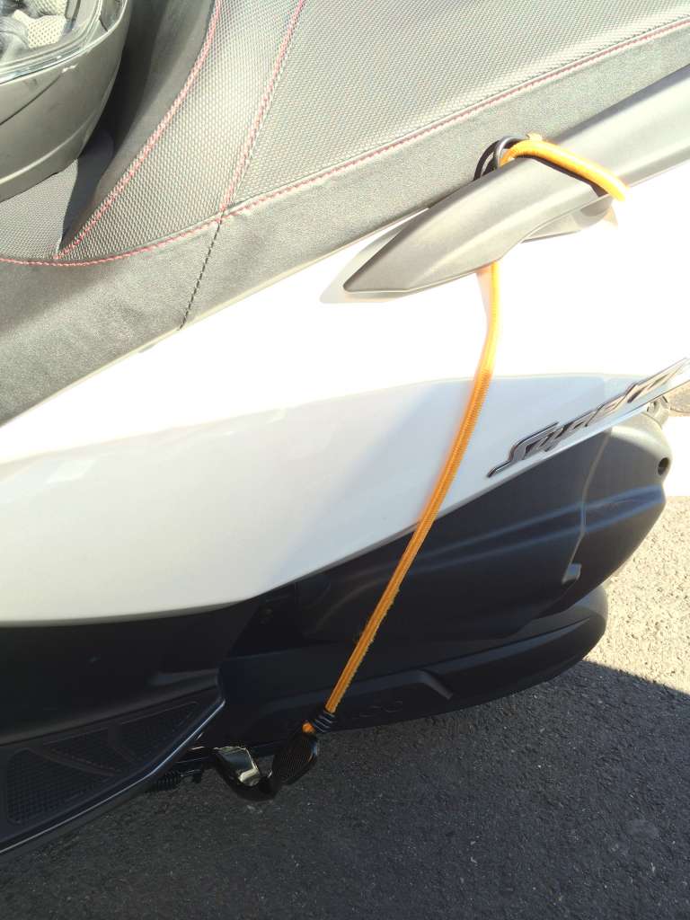

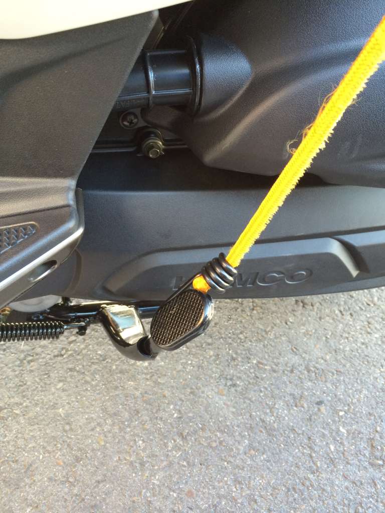

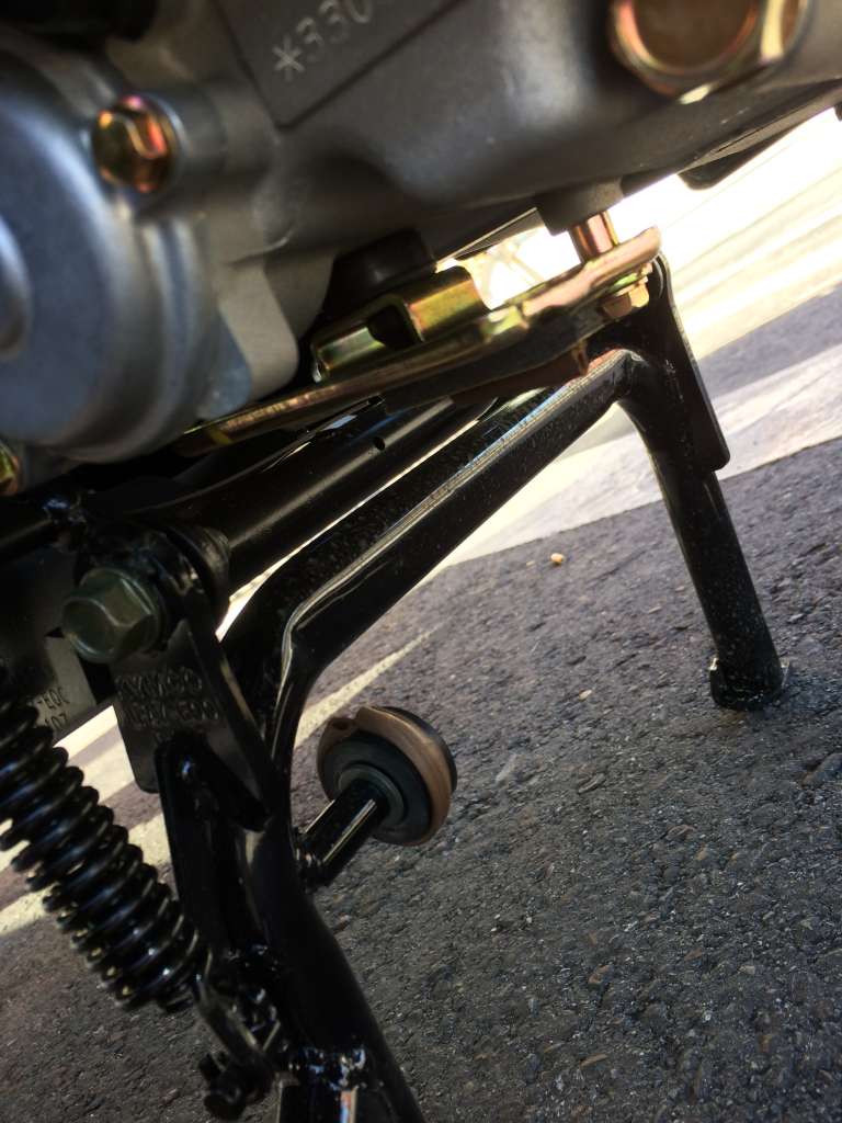

espunny Publicado 19 de Febrero del 2014 Autor Compartir Publicado 19 de Febrero del 2014 Bueno, después de mandar el vídeo a Kymco y al concesionario, parace que se confirma que es del caballete, en mi caso parece concretamente del muelle que no tiene suficiente fuerza para tenerlo pegado. Puede que sea la grasa con el frio.. el caso es que el caballete no se recoge con fuerza. Ya he hablado con el taller y en cuanto tenga un hueco me lo arregan. Si queréis una chapucilla provisional, que hace que desaparezca el ruido, aquí os dejo las fotos... He probado a acolchar la rueda de goma y la base.. y nada La única solución ha sido esta... ahora parece otra moto.. da gusto... Enlace al comentario Compartir en otros sitios web More sharing options...

espunny Publicado 22 de Febrero del 2014 Autor Compartir Publicado 22 de Febrero del 2014 Al final en el concesionario no me hicieron nada con el ruido. Me dijeron que todo estaba bien. Pero como soy muy cabezota, lo aflojé una pizca (el tornillo de la parte del muelle, y rocié el eje bien con afloja tornillos. Apreté un poco y listo. Ruido fuera... Ahora el caballete sube bien y el muelle lo mantiene bien pegado Enviado desde mi iPhone con Tapatalk Enlace al comentario Compartir en otros sitios web More sharing options...
