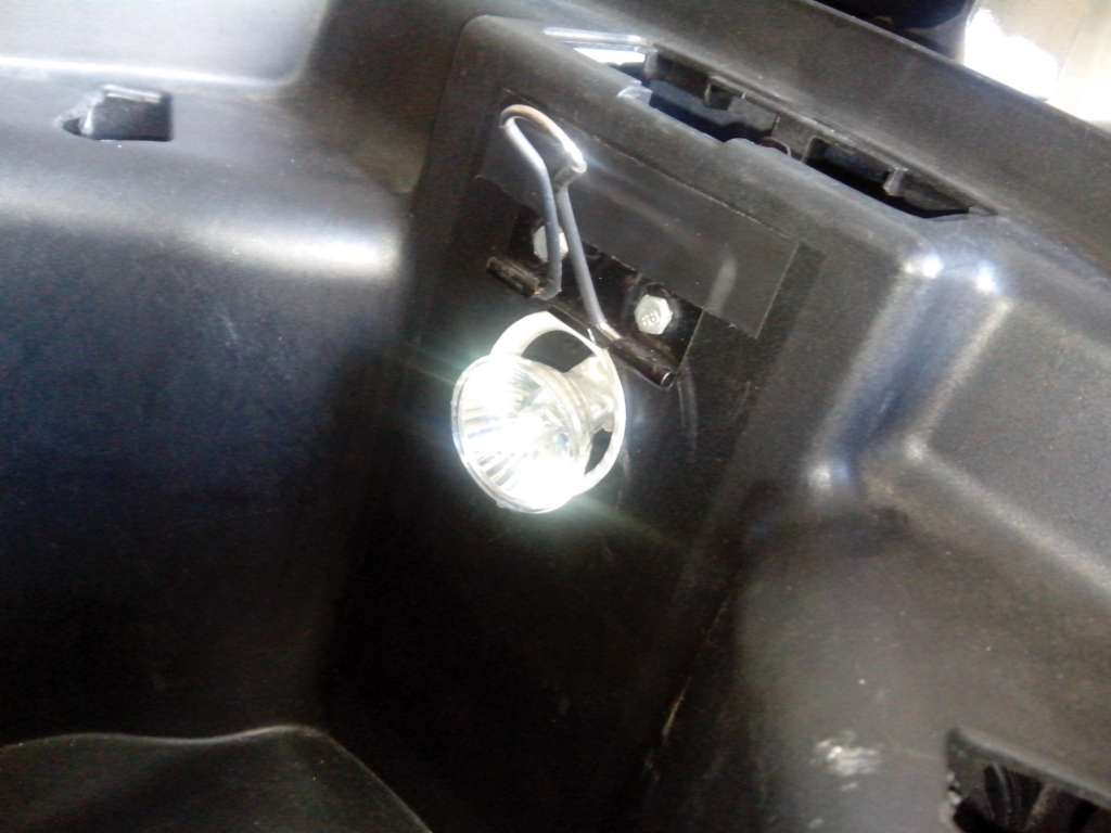

LEON Publicado 3 de Diciembre del 2013 Compartir Publicado 3 de Diciembre del 2013 Enlace al comentario Compartir en otros sitios web More sharing options...
Administradores fededb Publicado 3 de Diciembre del 2013 Administradores Compartir Publicado 3 de Diciembre del 2013 Interesante compañero, pero donde esta el brico para que lo puedan hacer los demas ????????? Enlace al comentario Compartir en otros sitios web More sharing options...
LEON Publicado 3 de Diciembre del 2013 Autor Compartir Publicado 3 de Diciembre del 2013 Tengo que poner mas fotos, mañana la subire sin flata. Enlace al comentario Compartir en otros sitios web More sharing options...
Administradores fededb Publicado 3 de Diciembre del 2013 Administradores Compartir Publicado 3 de Diciembre del 2013 Gracias pues con eso no se sabe como se ha instalado. Enlace al comentario Compartir en otros sitios web More sharing options...

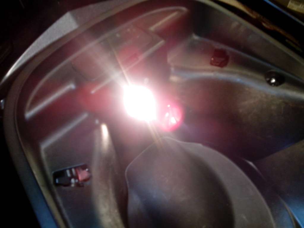

lago Publicado 3 de Diciembre del 2013 Compartir Publicado 3 de Diciembre del 2013 ufff pero eso chupara tela de bateria no?? Enlace al comentario Compartir en otros sitios web More sharing options...
LEON Publicado 3 de Diciembre del 2013 Autor Compartir Publicado 3 de Diciembre del 2013 Si, pero no es para tenerla mucho rato encendida, hasta que no encuentre algo en leeds del mismo tamaño. Enlace al comentario Compartir en otros sitios web More sharing options...
Fixed Publicado 3 de Diciembre del 2013 Compartir Publicado 3 de Diciembre del 2013 La que has puesto es una halógena de 50 watts verdad?, Si es así chupa 4 Amperios, casi na... :agobio Las tienes de Led de 6 wats ( casquillo MR16 )y que sirven igual: http://www.ebay.es/itm/100x-E27-GU10-MR16-9W-6W-Epistar-LED-Spotlight-Ceiling-Bulb-Lamp-Warm-Cool-White-/151120737661?pt=LH_DefaultDomain_186&var&hash=item232f7f757d&_uhb=1 o estas: http://www.ebay.es/itm/370868357508?var=640111014220&ssPageName=STRK:MEWNX:IT&_trksid=p3984.m1439.l2649 saludos Enlace al comentario Compartir en otros sitios web More sharing options...

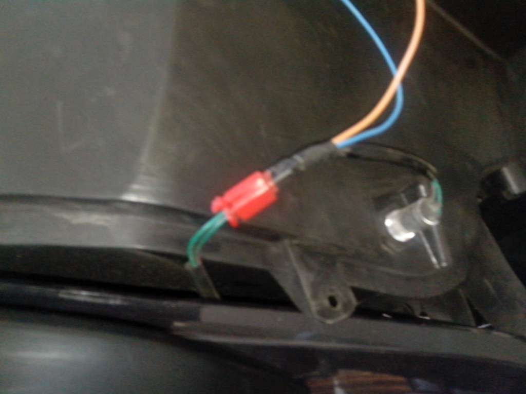

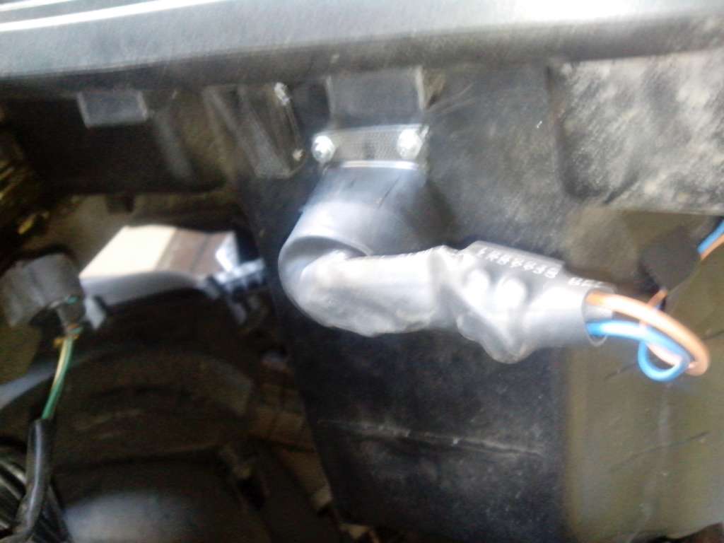

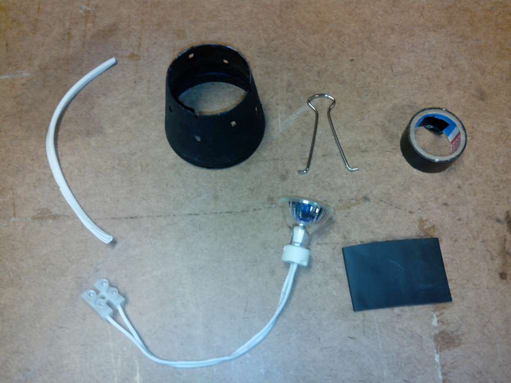

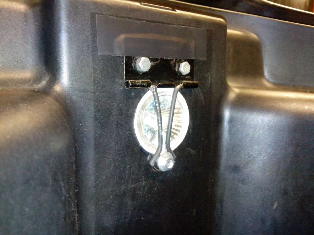

LEON Publicado 4 de Diciembre del 2013 Autor Compartir Publicado 4 de Diciembre del 2013 Y como ayer no lo pude poner lo hago ahora: Los materiales, 1 alogeno de los pequeñosde 35w con sus conectores y una regleta cable y la funda del cable para proteger el plastico del cofre, manguera termoretractil y un trozo de cono de plastico como los de las bobinas de hilo industriales. Lo he conectado a la luz original, que esta de adorno, por estar muy abajo si tienes algo en el cofre ya no se ve. Asi es como queda despues de poner el trozo de cono cuya funcion es la de proteger el conector y el alogueno de suciedad, por encima del cono puse termorretractil y tape tambien la regleta. Y este el el detalle de como se cambia el alogeno sacando esta especie de horquilla que hace las veces de sujeción, ah la horquilla es de una pinza de oficina para sugetar folios. Fixed, gracias por la aportacion, estoy buscando de la medida pequeña, ah, por si da mucha luz no pasa nada mejor que sobre que no que falte, no? CALAMAR, si podia poner una tira de leds, pero eso ya lo lleva mucha gente, tenia que hacer algo distinto. Enlace al comentario Compartir en otros sitios web More sharing options...
