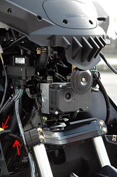

A mi me lo han arreglado ya. Parece ser que el cable que va de la centralita al ABS esta muy justo en longitud y se me habia arrancado de la conexión. Como viene soldado de origen, me lo han vuelto a soldar y han aprovechado para subir un pelin esa conexión y que llegue algo mejor el cable.
A mi no me funcionaba ni el ABS ni el cuentakilometros ni el velocimetro, parece ser que va todo conectado al mismo sitio. Me enchufaron la maquina y le dio 3 errores, los cuales se solucionaron a la vez.

acerca de las curvas de luz Abs el fracaso también podría derivar de la ruptura del hilo de la parte frontal del sensor de (también suministra el odómetro) derecho bajo la nariz de la scooter, una "débil" a la altura de la horquilla, donde se ve obligado a seguir el movimiento de la dirección
riguardo l'accensione della spia Abs il guasto potrebbe derivare anche dalla rottura del filo del sensore anteriore (alimenta anche il contachilometri)propio sotto il muso dello scooter,in un punto "debole" all'altezza della forcella,dove è costretto a seguire sempre il movimento dello sterzo.
Bueno, por fin me lo acaban de arreglar. Tras tres semanas de espera, resulta que se trataba únicamente de un fallo de la conexión (ni siquiera era fallo del propio sensor).
Es decir, que en menos de 30 mins me la habían arreglado, aunque, dadas las noticias de los foreros, no aseguro que no me vuelva a fallar en un futuro...
