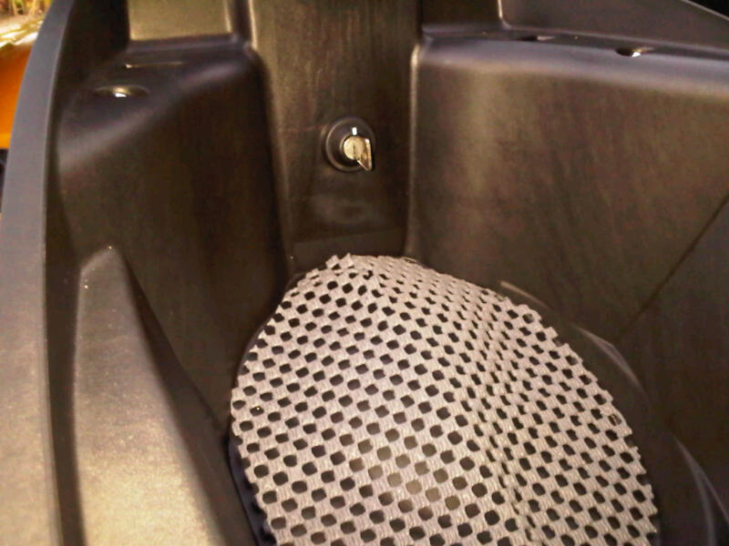

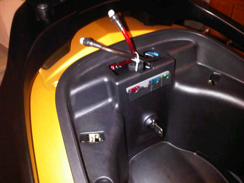

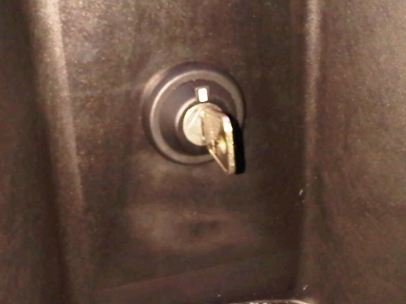

rectari Publicado 29 de Octubre del 2011 Compartir Publicado 29 de Octubre del 2011 Finalmente he sacado los bornes de la batería, le he puesto cables de 10mm de sección. También he puesto un interruptor cortacorriente con llave. http://www.nautiocasion.com/nautiocasion/interruptor-unipolar-de-llave-ocasion.html queda así... Enlace al comentario Compartir en otros sitios web More sharing options...

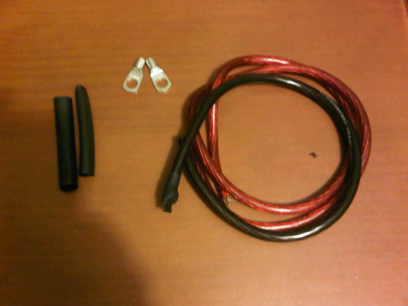

rectari Publicado 19 de Noviembre del 2011 Compartir Publicado 19 de Noviembre del 2011 Hola Lamarru, cuando vuelva a sacar el cofre podré hacer alguna foto pero el asunto no tiene mucha ciencia. Los materiales que utilicé, y como queda el tema básicamente, te los presento en las fotos. Se trata de dos terminales que se ponen en los cables trenzados de +/- 50 cm de largo y 10mm de sección en este caso, que son conectados a los bornes de la batería y unas fundas de termorretráctil para proteger el otro extremo. También puse en las puntas, (que estarán accesibles abriendo la tapa del conector de diagnóstico) unos tapones para mayor protección ante un posible contacto con chasis,etc, que hay que evitar. Una vez conectados los cables a la batería, para poder cerrar la tapadera que la protege, hay que hacer un pequeño corte en las pestañas laterales superiores para facilitar su cierre. saludos. Enlace al comentario Compartir en otros sitios web More sharing options...
