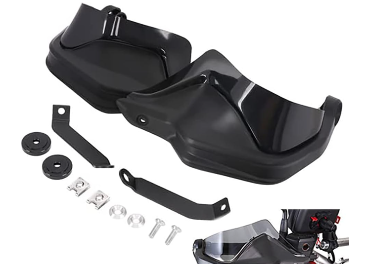

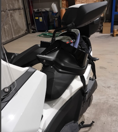

  6. Buenas a todos. Desde que tengo la scooter le he puesto un par de cosillas, es sencillo pero si alguien se ha cogido dicha scooter aquí tiene un ejemplo. Le puse estos guardamanos comprados en am...z (nose si se puede poner este tipo de publicidad) todos sabéis de donde es. Hay un millón ,pero a mi me gustaron estos, tapa bastante y tienes espacio para la mano. Lo bueno es que puedes poner solo una parte o las dos. Esto lo hice a la semana de tenerla, tuve que agrandar las arandelas negras para M8 ,y le hice unos mm de cajera plana para encastrar una arandela, le puse unos tornillos un poco mas largos, pero no son definitivos ya que quiero buscar unos de inox de gota de cera (cabeza redonda), pero lo he ido dejando. los contrapesos hay que dejarlos puestos. Hay que doblar un poco el soporte negro que va atornillado en el retrovisor (por lo menos la que va en la derecha), a mi me pega en la cúpula cuando bloqueo pero como son de plástico empujo un poquito y bloquea y desbloquea sin problema. Las arandelas avellanadas no las use para nada. Aquí se ve como pega cuando esta bloqueada. Esto es algo sencillo, si alguien quiere alguna foto algo mas detallada, ya las pondre. Un saludo y espero que a alguien le sirva de ayuda, si quereis fotos mejores decirlo que la verdad es que igual están un poco mal. PD en poco subiré otra mod.

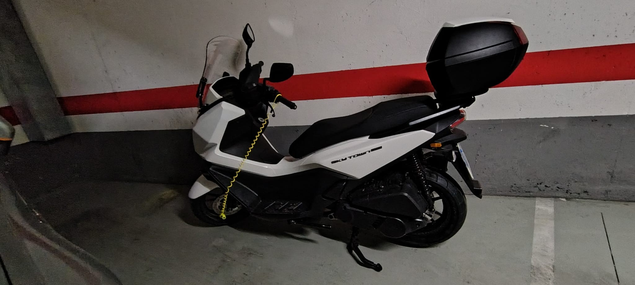

  7. Buenas a todos. Me llamo Alfredo, y a principios de diciembre me compre una Sky town. La moto la verdad es que va muy fina, ya le hecho 900km casi esta el rodaje hecho. Espero aprender cósicas con vosotros. Un saludo!! os dejo una fotillo, pero vamos en este modelo no hay muchas opciones.
