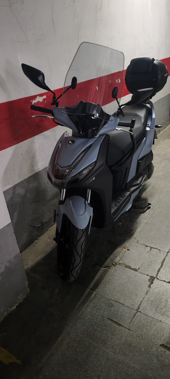

  9. Hola a todos, aunque ya llevo un tiempo aquí aún no había presentado mi máquina, (más bien de mi mujer), es una Kymco agility s125 ABS de color moonlight blue, que está apunto de cumplir un año, en este tiempo le he montado un baúl shad y una cupula givi ligeramente ahumada, mi duda es cuando tenga que pasar la ITV si tendré que homologar la cupula. Un saludo a todos y ahí va una fotillo.

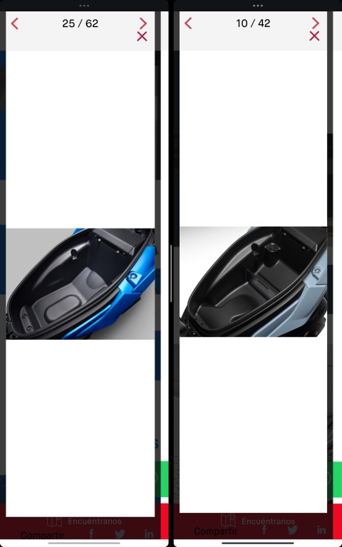

  11. Hola a todos he visto en la web oficial de Kymco que acaba de salir una nueva agility s cbs ( sin ABS pero con frenada combinada) la ventaja de esta nueva versión, a parte de su precio de 2450 euros más 180 de matriculación es que el hueco destinado para el casco es más amplio y ahora cabe un casco integral, yo tengo una agility s ABS del 2024 y mi duda es si se le podría adaptar la pieza del vano del cofre y así poder también tener la posibilidad de meter un casco integral. Que piensa el foro? Saludos y feliz sábado .

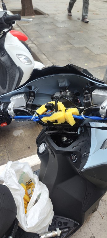

  12. Al final volví a desmontarlo todo y descubrí que principalmente el grillo venía de la cúpula de color negro, así que compré una esponja de la ducha en los chinos y unas bridas y recubrí de esponja todo lo susceptible a "ruiditos" . El resultado es la eliminación al 100% de cualquier grillo que tenía antes.

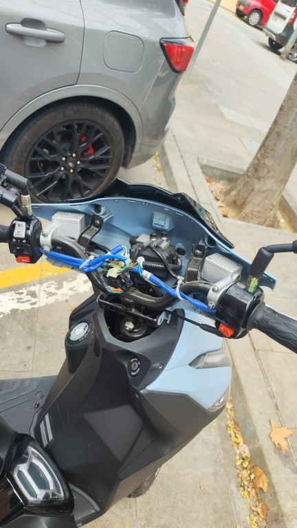

  13. Al final me lié a desmontar el manillar, bastante sencillo por cierto, la vibración viene de los cables que no están bien puestos, los he puesto lo mejor posible y diría que he reducido el grillo en un 50%,creo que la solución es proteger los cables con algún tipo de aislante acolchado para evitar que vibren y hagan ruido.

  15. Hice la comprobación y está todo buen, el grillito ese viene de la zona manillar-cupula y solo lo hace al decelerar, es una vibración, yo creo que hay algún tornillo flojo.
