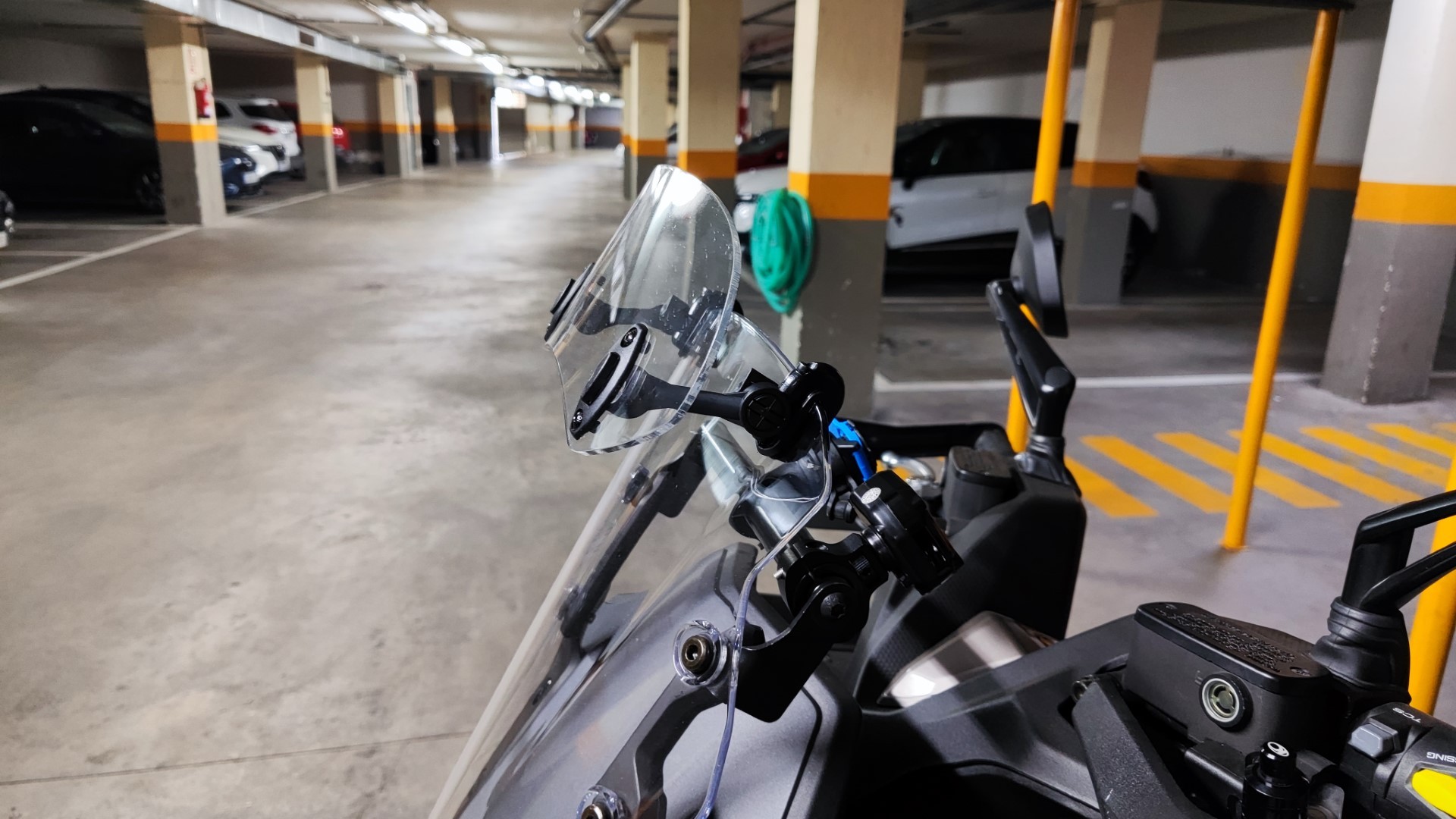

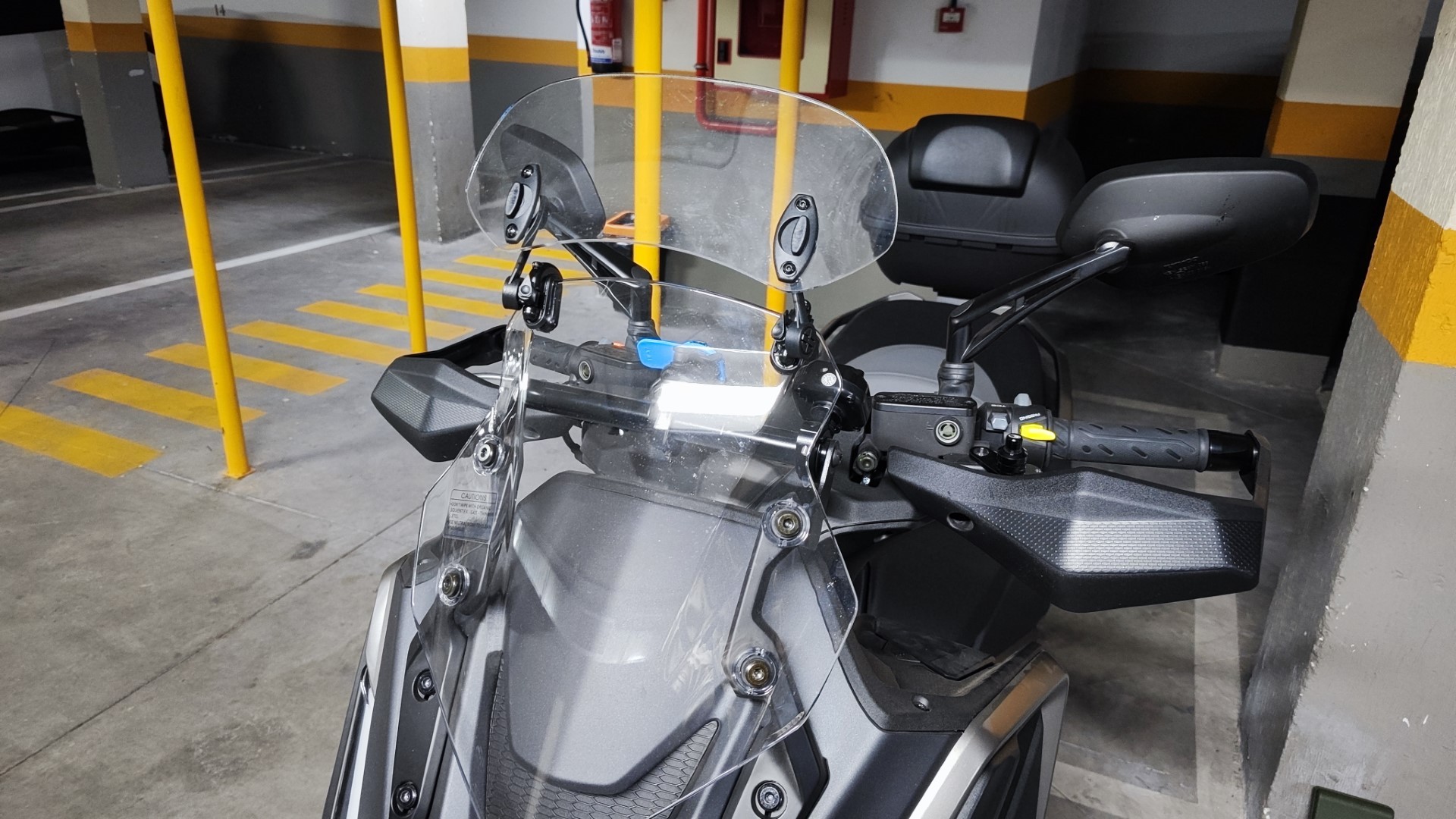

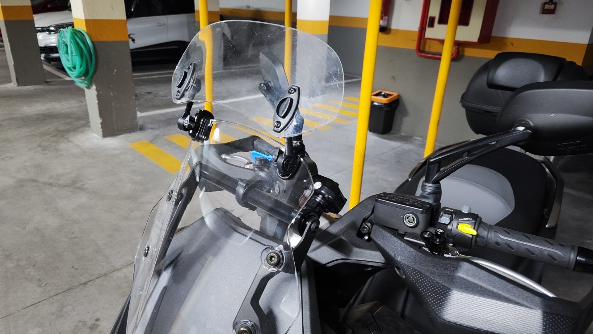

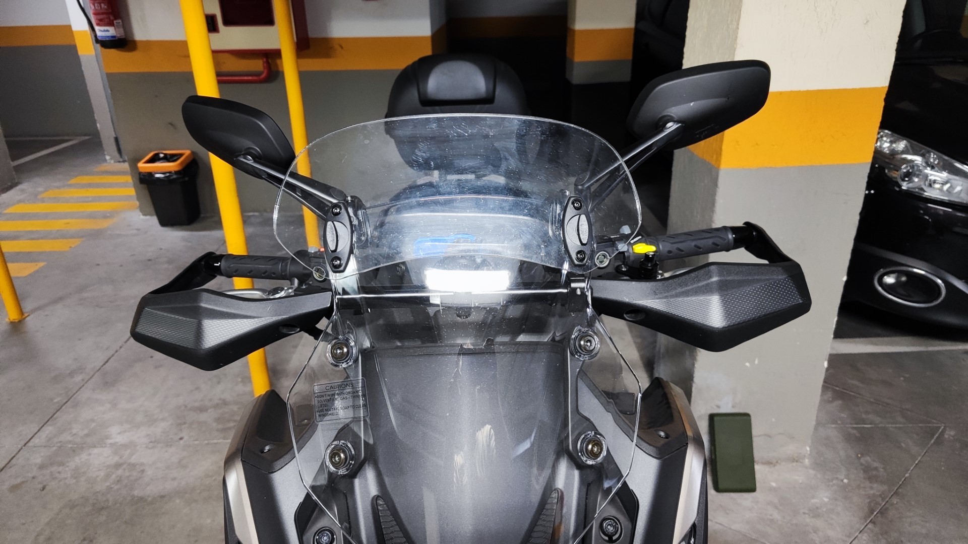

  17. Yo tengo montado el otro tipo de Spoiler que se suele vender por Aliexpress. En mi caso, lo que suelo hacer es dejarlo bajado si voy a estar moviéndome por pueblo, y si voy a salir a carretera lo subo a la máxima altura. Se nota un monton la proteccion aerodinamica que hace con el spoiler subido al maximo, en comparacion con la cupula baja original. Yo personalmente utilizo la cupula original+spoiler en primavera/verano, y en otroño/invierno cambio a la cupula de Puig ya que salgo a diario a carretera para ir al trabajo, y la diferencia con el frio es brutal 😅. Os dejo unas fotos de mi spoiler en varias posiciones, para que veais como queda esta otra opcion. Por cierto, este spoiler bien montado y apretado no vibra ni tiembla absolutamente nada, va perfecto, tan solo notas que cede un pelin hacia atras cuando vas a altas velocidades.

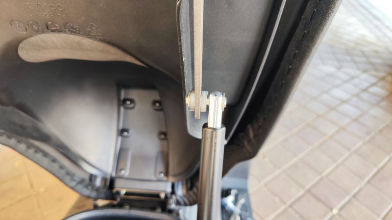

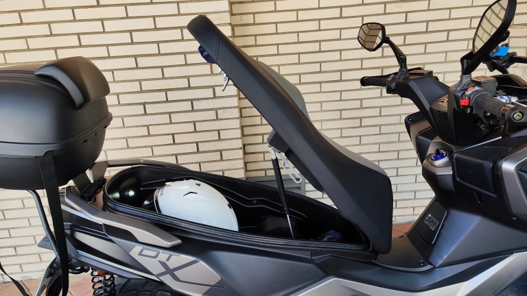

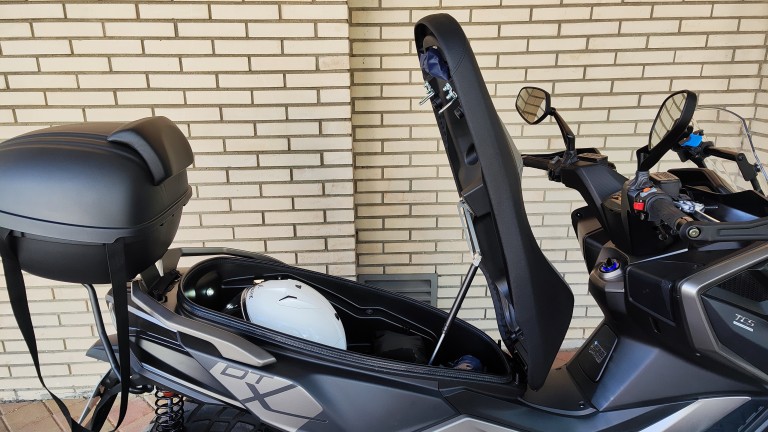

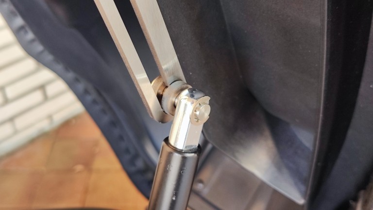

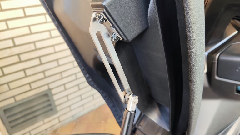

  18. Como es una modificación bastante sencilla y barata, y no he visto apenas fotos en la red, dejo por aquí unas fotos de mi DTX 125cc con la pieza para aumentar la apertura del asiento. Es una pieza comprada especificamente para SuperDink, pero vale perfectamente en la DTX. Añado unas fotos para que veais la diferencia de apertura "estandar" y la ampliada.
