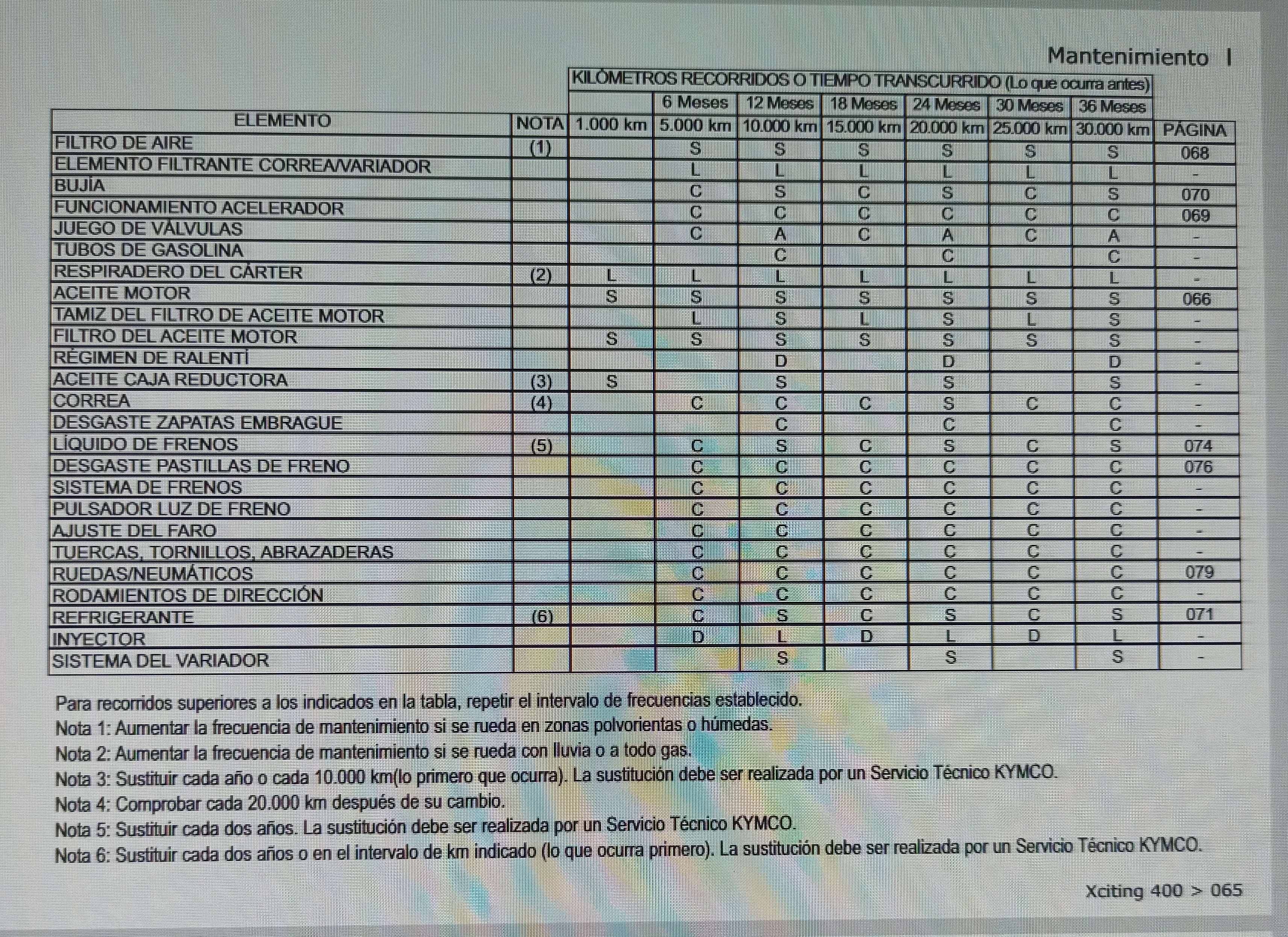

  6. L limpiar. A ajustar. S sustituir. C comprobar. D diagnosis.
  7. Por lo que comentas también podrías cambiar tú el aceite de la reductora. Se hace igual que con el aceite de motor. Tapón de llenado y de vaciado. SAE90. 0,20 litros en los cambios y 0,30 litros al desmontar.
