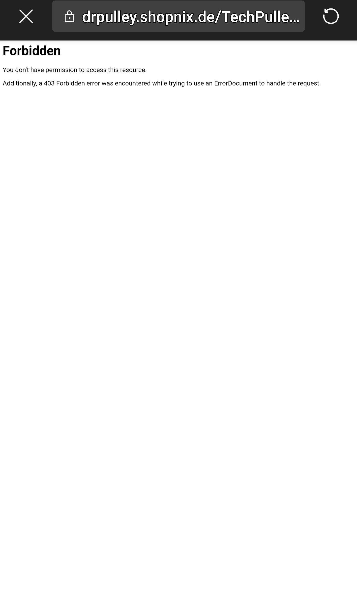

Pues no se que ocurre que el enlace de la bando lo puedo abrir sin problemas, pero este no hay manera, me da diferentes errores y me dice que no tengo permiso suficientes. He cambiado de navegadores (3) y me pasa exactamente lo mismo. Porfa ayuda!!!!! Pues no se que ocurre que el enlace de la bando lo puedo abrir sin problemas, pero este no hay manera, me da diferentes errores y me dice que no tengo permiso suficientes. He cambiado de navegadores (3) y me pasa exactamente lo mismo. Porfa ayuda!!!!! -

El enlace de la correa si me va (ya la he pedido) el enlace de los rodillos no, no me deja, me pone error 404. Pásamelo de nuevo porfa que los quiero dejar pedidos también. Mil gracias 😊, -
