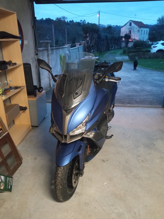

  2. A ver qué os parecen los espejos que le he montado a la azulita....

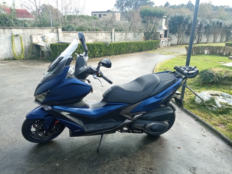

  4. Bueno, pues al final he modificado el asiento de la moto para que la mujer vaya más cómoda...os dejo unas fotos para que veáis cómo queda
