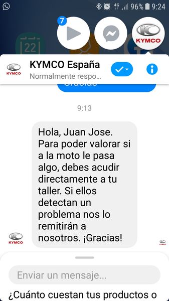

Buenos días compañeros. Aquí os dejo la contestación de kymco España. Ya veo que poco vamos a poder hacer nosotros, somos 4 compañeros los que nos estamos quejando de la velocidad punta. Y kymco nos deriva al taller para exponer el problema que tenemos, y el taller nos comenta que ellos lo comunican a kymco España. Y al final se pasan la pelota de unos a otros y no solucionan el problema.
Yo también les acabo de escribir por privado, en cuanto me contesten os digo... Pero al menos poner en conocimiento de futuros compradores como dice borracasette, que la s400 no pasa de 150km/h a pesar de tener 35cv
jod*r, buen trabajo. La verdad que me siento engañado por kymco, la venden con publicidad de 35cv y se nota que la moto no los rinde. Capada de escape y de centralita, además ya hay un compañero que la ha metido en banco de prueba y no le llegaba ni a los 30cv.

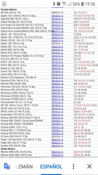

De todas formas, según el fabricante de los rodillos mi S400 lleva 8 rodillos originales de casa de 12 gramos cada uno, y no de 11 gramos como comentas tú en este foro. No se si estará equivocado el fabricante o tú? Además el fabricante recomienda bajar entre un 5 o 10% el peso de los rodillos. Te lo comento porque como pones que hay que subir un gramo para mantener la misma potencia!!! A la larga si entiendo que alargue más siempre y cuando la moto no esté limitada por la ECU y por la retención del escape. Hay que tener en cuenta que la S400 viene electrónicamente limitada para que no suba de 7000 rpm.
