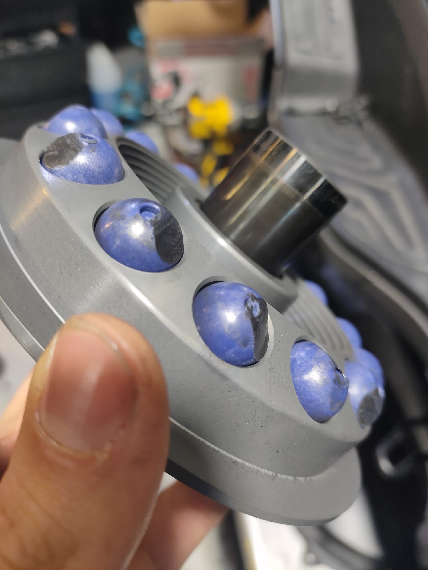

Gracias!, pero entonces es probable que se haya producido ese desgaste pero no vaya a mas no?, es decir es probable que tal y como esta aguante unos cuantos km, lo digo por coger la moto mientras busco otra correa y pienso en sustituir las masas. -

Hola buenas!!!, Alguien sabe que medidas tiene la correa original de kymco, para la GD 300i E4 >2018?, encuentro muchas correas compatibles , pero no encuentro las medidas originales para compararlas, cuando cambié a la correa de Malossi y monté el variador jCosta, se produjo una degradación anormal en las masas del variador, y jCosta me comentó que es mejor regresar a la correa original, porque la Malossi que monté era más larga y eso estaba afectando al rendimiento del variador. Si tengo las medidas originales, puedo comparar y buscar una correa intermedia, por si la original es muy corta. La malossi que monté: 24x11,4x995 mm - ángulo 32 He encontrado una Bando con estas medidas que segun la web que lo vende es la medida original: 22,9x10x887 mm - ángulo 28 Gracias. -

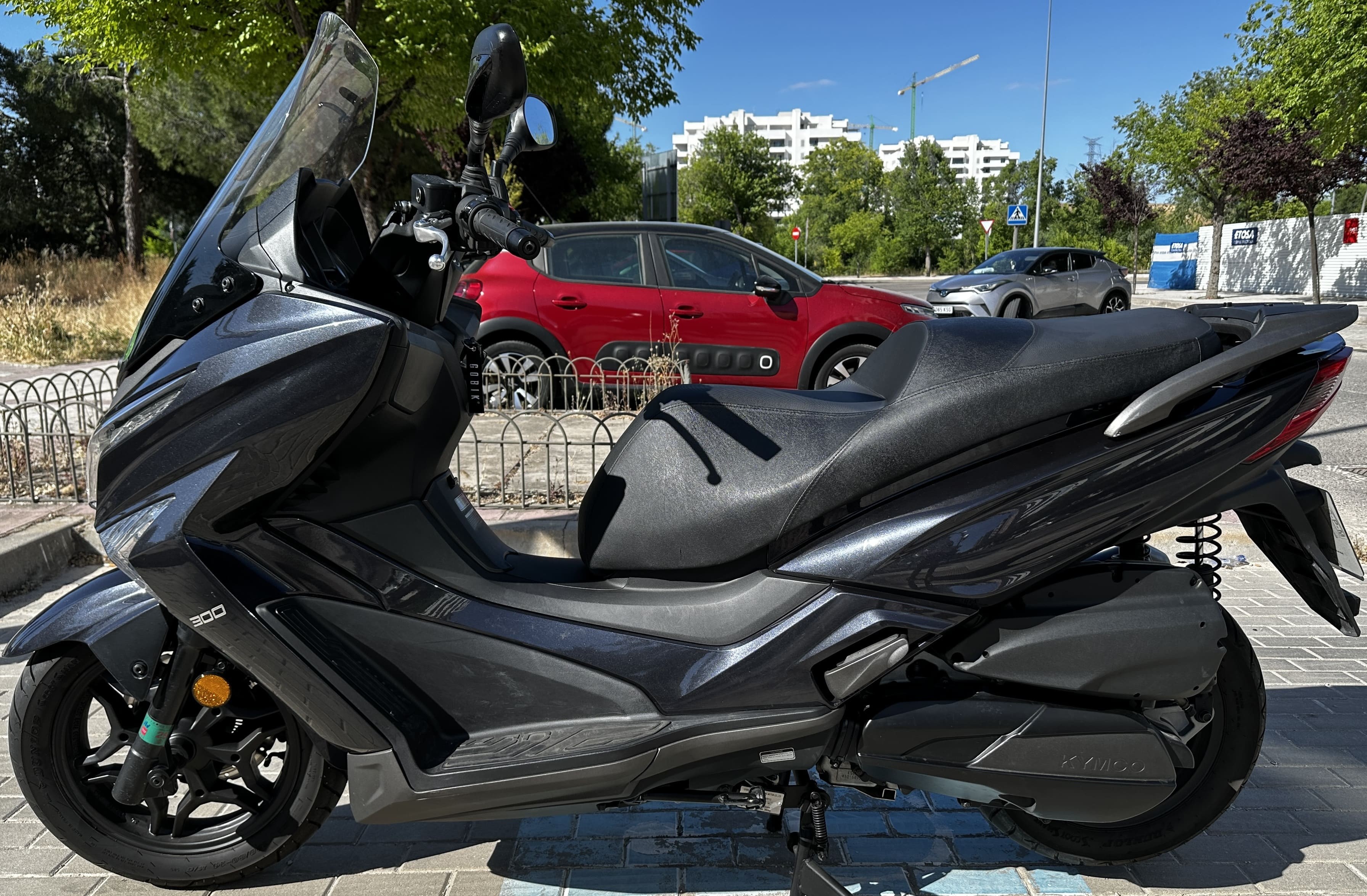

Muy buenas!, os comento el upgrade: Variador Jcosta Escape Jcosta Correa Malossi Muelles embrague malossi rojos (esto ya lo tenia) De paso he hecho un brico he quitado el asidero y le he puesto un vinilo simil carbono al colin, tambien algun pegatinilla molona malossi : ) os dejo una foto. sensaciones: La moto acelera mejor, y coge punta de 140 a 6,800 rpm, si abres gas al pcipio sube hasta 7,400 aprox y va bajando hasta llegar a esa velocidad y la verdad es que empuja bastante mas comparado con lo anterior. De punta ha llegado a 150 pero lo que me importa es la fuerza que tiene y como recupera velocidad, la vdd es que se nota el jcosta. Ahora bien, me gustaria saber si cambiando el muelle de contraste de serie al blanco de malossi puede que ese pequeño GAP lo recuperara entre la subida de rpm inicial y la caida, por lo menos para que la caida no sea tan acusada, es posible que sea debido al muelle antagonista?, habia pensado en poner ahora el blanco de malossi. La moto va y suena fantastica que enamora sobretodo sin el db killer que petardea y todo 😄 -
