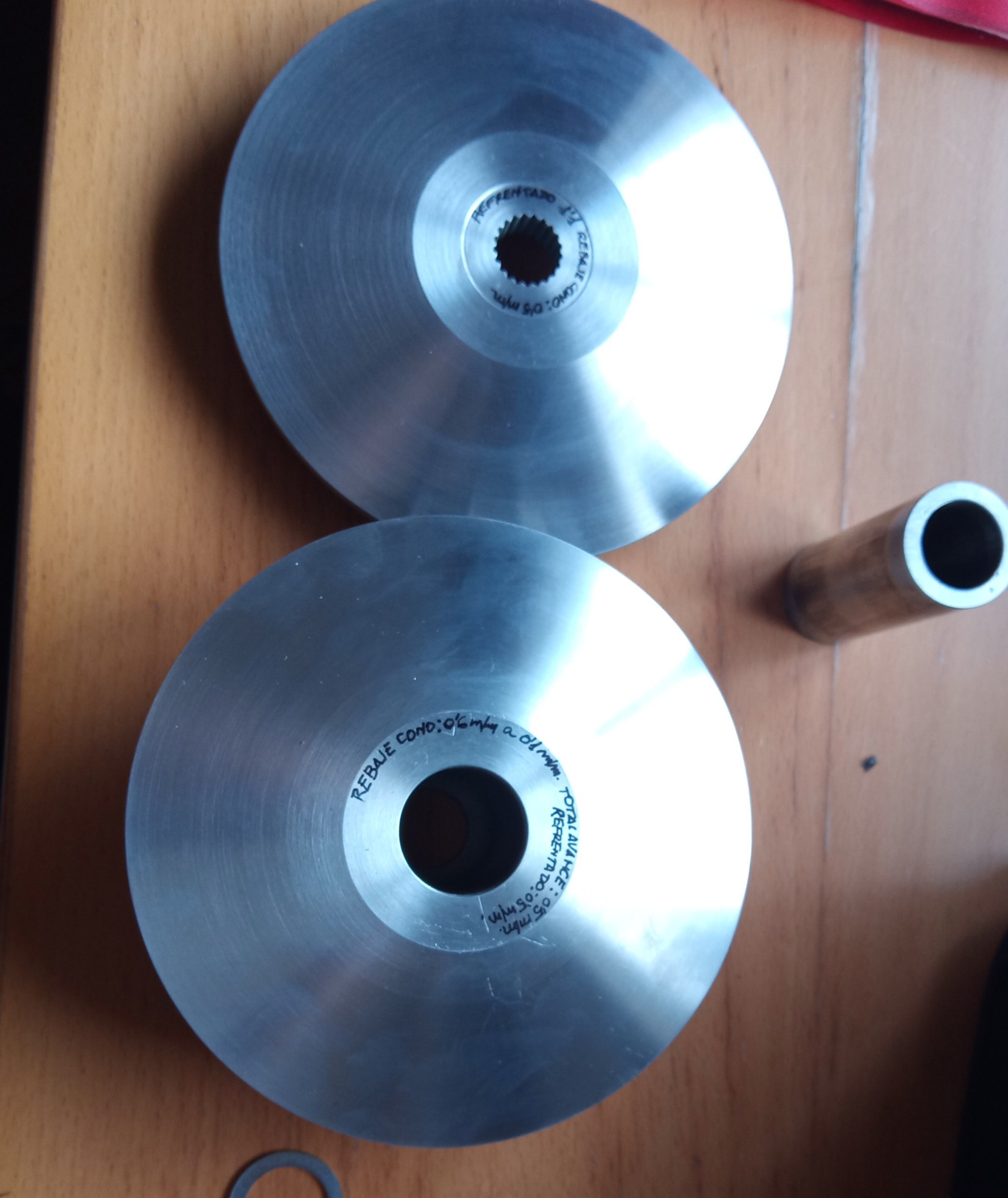

Alexmguty responde a Tiritos de Tema en GRAND DINK 300

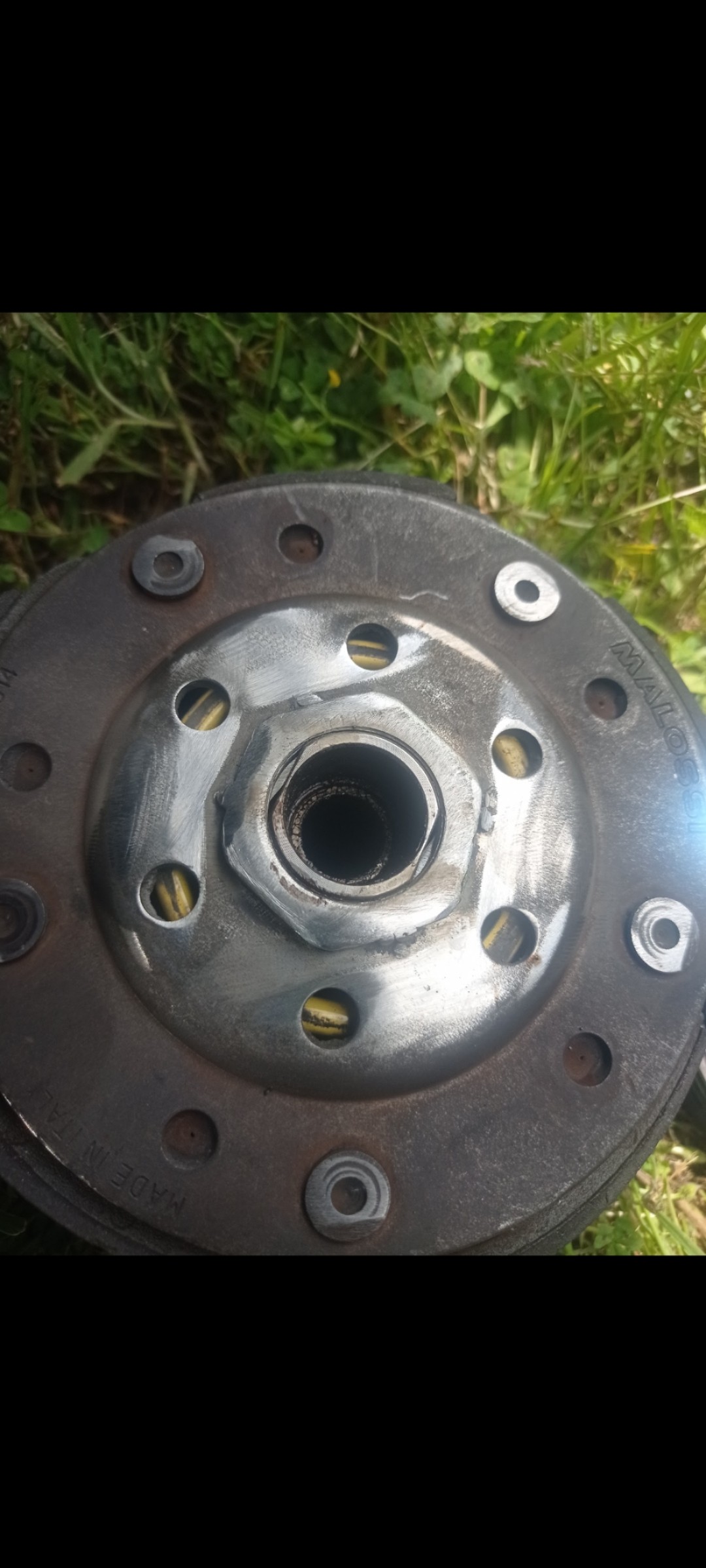

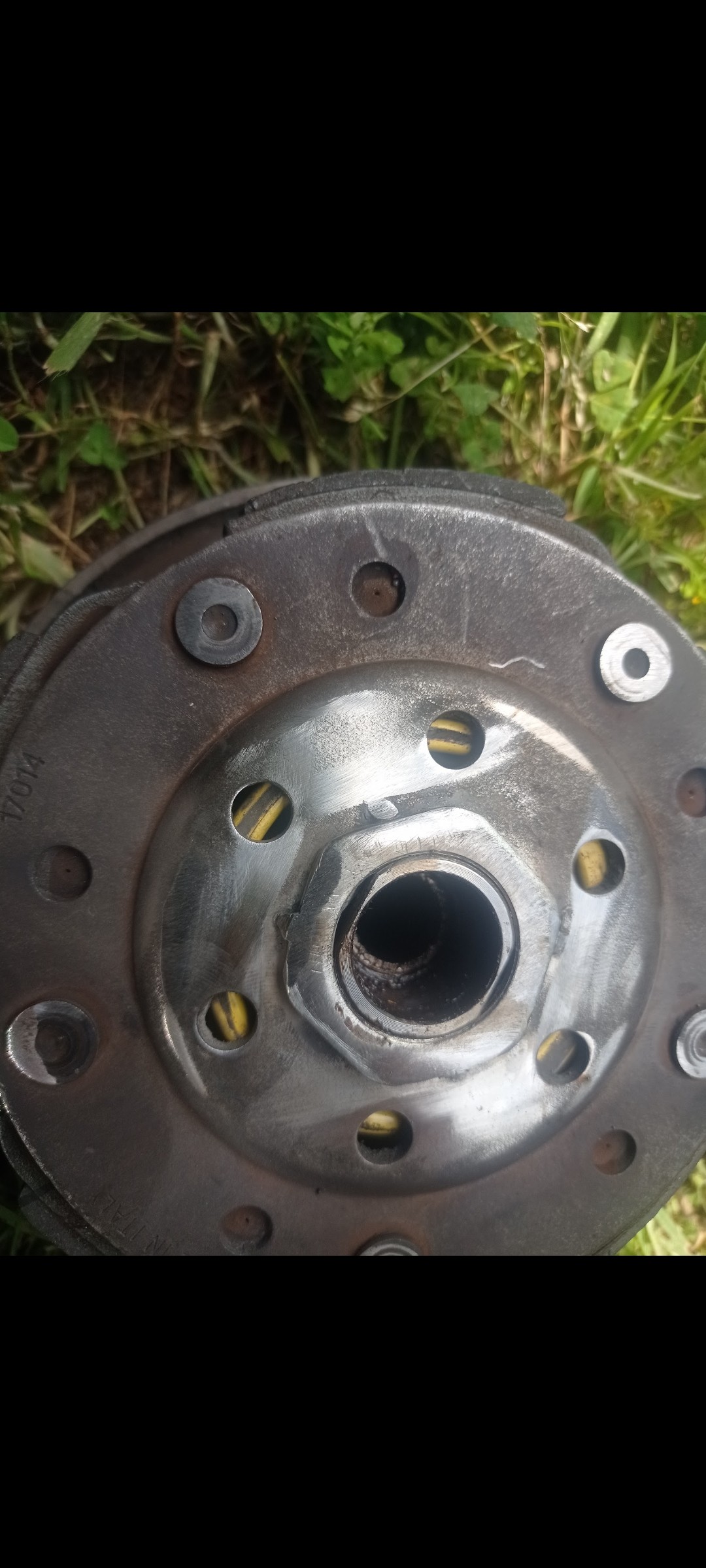

@ Tiritos tienes el esquema de la modificación de la semipolea/variador, después de + de 60.000km, necesito volver a rehacer la modificación con un tornero. Entre que los dr.pulley se me dan la vuelta y la semipolea está marcada posiblemente por qué alguna vez no la apreté bien. En alguna arrancada me chirría y se qda como si el bulón girase. Necesito el esquema de la modificación que me hiciste para el tornero, te pongo la foto -
Yo no tuve problemas en el taller incluso le gustó la idea que pudiera bajar rpm y no ir a altas vueltas con ella. Ahora tiene 3 años y 7 meses y 79.000km no creo que me hubiera durado tanto sin darme fallos en motor, si no hubiera hecho la modificación de @ Tiritos. De pasar de llevarla siempre entre las 7 y 8mil rpm, a no pasar de las 7mil rpm. Un taller, con lo que de verdad suele ganar son la revisiones básicas, cambios de aceite, filtros etc. La mayoría no le gusta meterse en reparaciones de abrir motores. -

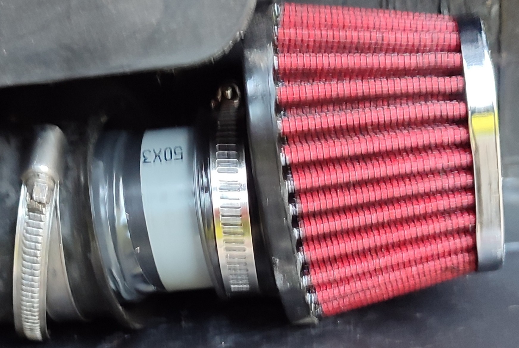

Ahora mismo la moto lleva, bujía Iridium, filtro K&N cónico adaptado con tapa modificada para que le entre más aire a la caja, rápid bike easy (emulador lambda), escape con colector turbokit gp pro, modificación de semipolea/variador el de serie de tiritos, y rodillos tech pulley 23/18 de 15g -

Hola de nuevo, la semana pasada me puse a desconectar el rápid bike (emulador sonda lambda), y tapar el filtro de aire con la caja original sin modificar. Los cambios an sido que tengo revolucionar más la moto para que coja una velocidad, y aún que puedo reducir rpm para mantenerme a esa velocidad. En esta última semana he notado que con solo la modificación de la semipolea y lo demás de serie, me an subido los comumos 0,20/0,3l a los 100. Vamos que he vuelto a poner el filtro K&N y reconectado el emulador, pero esta vez subiendo 1+ el fuel ratio, ya de primeras ya os digo que tira más. En los próximos días os pondré que tal la exp de +3 de fuel ratio -
