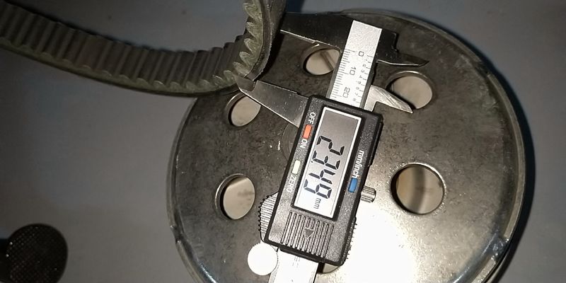

Esta tarde he desmontado el embrague para ver cómo estaba de aspecto respecto de lo que patinaba antes de cambiar el muelle y he medido mi correa, aquí va la imagen. Por cierto, tanto las poleas del embrague como del variador, perfectas y sin marcas de goma. -

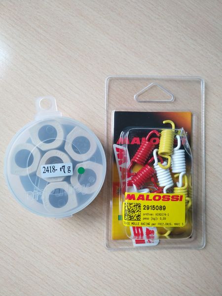

En principio la dejo como está, ya veré mas adelante si pruebo con el muelle. --------------------------------------------------------------------------------------------------------------------------------------------------------------------------------------------------------------------------------------------------------------------------- He podido salir a estrujar a la macaria y los resultados han sido muy positivos. Las vibraciones que hacían aparición a 110 km/h ahora son a 125/130 y mas suaves. En cuanto a velocidad y revoluciones rodando en llano y sin viento favorable: 100 km/h - 6400 rpm 120 km/h - 7200 rpm 140 km/h - 7800 rpm 146 km/h - 8000/8200 rpm Mas adelante pondré media de consumo. Antes del cambio mi media era de 3.8 litros a los 100 con 80/90% de ciudad. -

Se ha adelantado un día el recoger la moto y solo la he podido probar en ciudad. Sensaciones durante 7 km de recorrido urbano: Vibra mucho menos al llegar a 6000rpm. A diferencia de @SDCTen, he visto que a velocidades de 50/60km/h las revoluciones han bajado un poco, como 200 ó 300. Al iniciar la marcha desde parado, parece que acelera un poco mas lento, pero a los pocos metros coge la velocidad mas rápido que ántes, como comentaba @SDCTen , parece un poco mas perezosa, pero en mi caso, solo al inicio (igual tiene que ver con lo que pongo a continuación). Ahora viene lo que no me acaba de gustar: Cuando se va a punta de gas y se quiere comenzar a acelerar, da unos pequeños tirones, como si patinase algo la correa (no se si tendrá que ver la dureza de los muelles rojos). Igual también convendría cambiar el muelle antagonista para que, tal y como comentaba @Tiritos , ganar tensión en la correa y evitar que patine. Por cierto @Tiritos , creo que la referencia que diste del muelle corresponde a los del embrague. Si fuese así y abusando un poco de tu tiempo, ¿podrías decirnos la referencia correcta? He visto varios modelos pero no se cual se adaptaría mejor. Agradecer a todos la ayuda, comentarios y consejos, así da gusto. Un saludo. -
