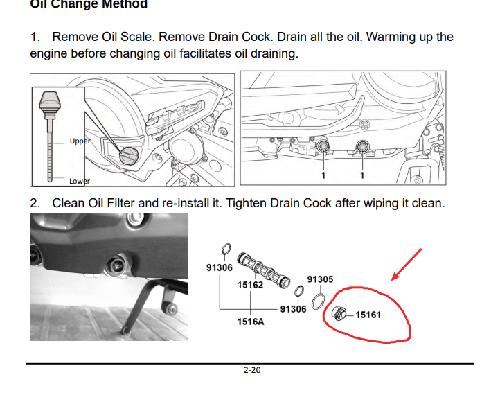

  5. Buenas compañer@s soy nuevo en el foro y es mi primer post, espero no repetirme o aburrir. Yo tengo una AK comprada en abril del 2018, es decir, de la primeras, y también he cambiado de todo como casi todo el mundo que la tiene o ha tenido. Ahora mi AK tiene 32.000KM recorridos. Mi embrague Original me duro 14.000 KM, y murió patinando y no teniendo salida. Me lo cambiaron en garantía sin poner ningún problema en el concesionario (como todo lo demás y que han sido muchas cosas y cositas). Ahora ya me ha pasado la garantía, incluso los 6 meses de gracia que dieron de más por el tema del COVID, así que decidí empezar a hacerme yo mismo los mantenimientos que hasta los 20.000 KM me los había hecho el concesionario (cambios de aceite cada 10.000KM) La primera vez que yo me hice el mantenimiento lo hice con unos 29.000KM (aceite, filtros, pastillas freno, discos delanteros) pero me quedé a cuadros cuando vi que apenas saqué aceite del cárter!!!, a ojo diría que saqué menos de dos litros. Lo bueno es que los DOS tamices estaban impecables, no había residuos de ferodo y lo miré muy bien y más después de releer todo lo que habéis escrito aquí que me ha servido de mucha ayuda. Ahora y desde hace una semana, noto como el embrague empieza a patinar un poco, y como ya estoy más mosqueado que un pavo en Navidad, ya he pedido uno kit de embrague nuevo Malossi para cambiarlo (me iba a liar con el de J.COSTA pero no tengo referencias y cambiar campana y discos es una pasta...). El aceite no tiene 5000KM aun, pero lo cambiaré conjuntamente con el filtro y el embrague. Yo mismo haré la reparación y si puedo, os cuento como va y lo que veo, y si me lio mucho, igual subo video pero no sé... Por cierto, yo uso aceite MOTUL 7100 10/40 y no el Works de origen. Comparto totalmente que el tema del aceite es super importante y es muy delicado en esta moto, los concesionarios hasta la fecha creo que no le han dado la importancia que tiene, pero lo peor, es que no han explicado a nadie las cosas que se deben tener en cuenta como usuario, para no fastidiar la moto: revisión nivel aceite cada 2000KM, como saber el nivel correcto y sobre todo, llevar la moto revisión inmediatamente en el momento que se empieza a notar que el embrague patina. Es evidente que el aceite no es el remedio al problema del embrague y comparto que es de diseño, pero diría que si es el culpable, (conjuntamente o en combinación con el deterioro del embrague), de las roturas de motor. No puede ser mantener un aceite 10000KM y que te quede la mitad cuando llega la siguiente revisión, los usuarios no somo mecánicos y estoy seguro que a casi todos los propietarios les pasa que llegan con la mitad de aceite y ni lo saben. Otro tema que creo es importante, es que esta moto es muy fría y lleva fatal los apretones hasta que no llega a la temperatura. Yo nunca fuerzo o acelero en exceso, hasta que el indicador muestra la temperatura correcta, creo que esto también tiene que ver con la roturas de bielas.. Perdonar este tocho de mensaje Salu2
