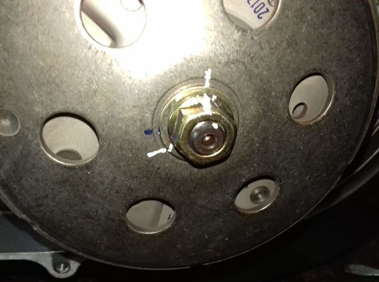

Ya me di cuenta Tiritos, y aunque en la foto sale así los metí como comentas tú ayudándome de un destornillador pequeño para poder estirarlos hasta que encajasen en el otro extremo y mi amigo con otro destornillador plano para obligarlos a entrar en el orificio. La verdad, es que son jodidos de meter. Y la tuerca del plato la saque con un punzón ya que los vasos que tenia en el taller son grandes, lo sujete con dos sargentos para poder soltar la tuerca, para montarlo como estábamos dos lo apreté con las manos y mi amigo puso la tuerca. Salu2 -

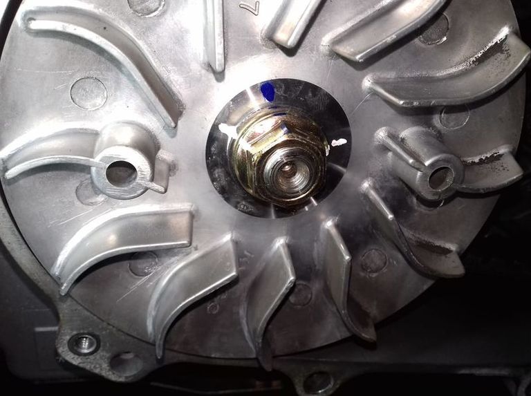

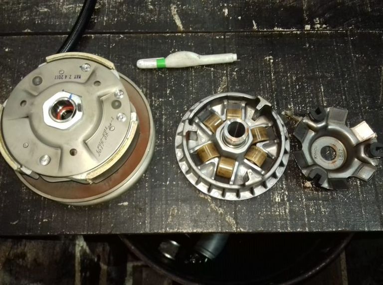

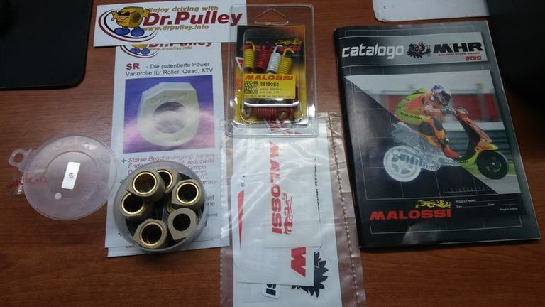

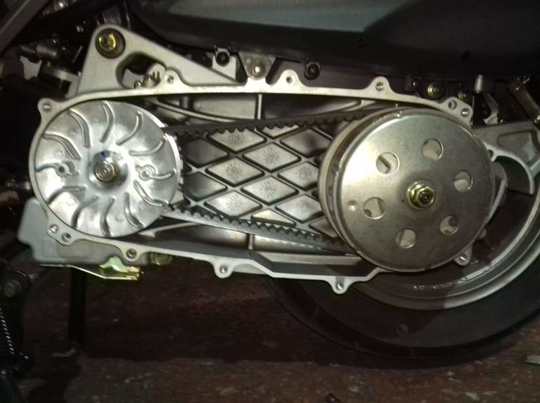

Buenas. Este sábado he cambiado los rodillos y los muelles. Os pongo fotos para que veáis las operaciones a realizar La mayor dificultad que podéis encontrar es con la tuerca que sujeta el muelle de contraste y la colocación de los muelles rojos, ya que van bastante duros y cuesta introducirlos, pero con la ayuda de algún amigo se puede hacer mas fácilmente. Si tenéis alguna duda, no dudéis en preguntar. No probé mucho la moto ya que por el tráfico que había solo la pude poner a 120Km, pero vamos que yo personalmente no he notado nada de perdida de aceleración y la moto sube rápidamente de velocidad. A 120Km/hora la moto va muy bien, no se nota ninguna vibración (al menos en la mía) haber cuando tengo mas tiempo y la puedo meter por autovía para darle "cera" y ver las impresiones que me transmite. Salu2 -

Ya me llegaron los muelles y los rodillos. En cuanto tenga tiempo los monto y os cuento las impresiones. Salu2 -

Eso es, con el lápiz pintas las rampas, el grafito hace que discurran mejor los rodillos por las rampas y no crea pegotes como lo haría el aceite o la grasa. Salu2 -
