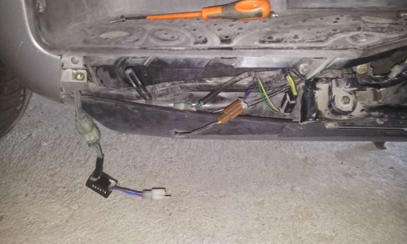

en la primera foto que es como biene de fabrica al poner el contacto la luz del aceite no enciende todo lo demas va bien.

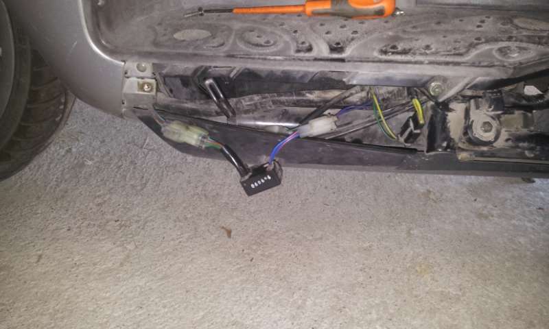

en la segunda cuando le ago el puente y uno los 2 cables la luz se enciende y al arrancar se apaga es decir todo OK

Si tuvieras un fusible mal, aunque puentearas no funcionaria, a no ser que el fusible estuviese en la misma pieza negra que desconectas, cosa no muy probable, (miralo) lo que te falla es ese conector, casi con toda seguridad.
Invitado nuvenegra
gracias conan creo que llevas razon la pieza negra que no se puede abrir sin romperla es la que falla pero es que la puse nueva hace menos de 2 meses y como vale casi 50€ me gustaria saber por que la rompe antes de ponerle otra nueva
