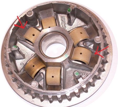

musi Publicado 8 de Julio del 2013 Compartir Publicado 8 de Julio del 2013 Os comento compañeros,hoy hemos hecho con el mecanico una prueba con los rodillos malossi. Hemos puesto 4 de 9g y 2 de 10g total los 2 rodillos de 10 g los ha puesto uno en cada extremo y lo demas alrededor.y la pequeña prueba que he hecho no ha ido del todo mal lo unico es la el motor va u pelin revolucionado en llano le cuesta un pelin coger velocidad y maximo 120km ha 10.000rpm y en subida mantiene los 80km 90km bien,luego en adelantamientos ha aqui si que le cuesta un pelo adelantar no se ya hemos hecho mil y un invento,ya que lo mio es autovia y muchas cuestas y claro si lo quiero todo la moto me va ha tope y cuando digo tope es gas ha fondo.luego tengo el miedo si el sistema de rodillos tal y como me los ha colocado puede perjudicar algo del motor. no ser tengo muchas dudas. Enlace al comentario Compartir en otros sitios web More sharing options...

bocholoki Publicado 8 de Julio del 2013 Compartir Publicado 8 de Julio del 2013 No se tu mecánico, pero lo que no se puede hacer es descentrar el variador. Me explico, poner 4 de un peso y 2 de otro. tiene que ir centrado. Poner tres de un peso y otros 3 de otro y alternandolos. Yo voy a probar en breve 3 de 10,5 y otros 3 de 10gr. Creo que darán un buen resultado. Enlace al comentario Compartir en otros sitios web More sharing options...

musi Publicado 9 de Julio del 2013 Autor Compartir Publicado 9 de Julio del 2013 Te comento bocholoki los rodillos de mayor peso los ha puesto en los dos extremos,te paso foto. Batmw el mecanico tampoco lo entiende lo de los rodillos Dr.pulley,que en tampoco tiempo se gastaran tanto la verdad. Vuelvo al tema de los rodillos de momento no he notado ninguna tipo de vibración tal y como me ha dejado los rodillos. No se si es bueno ho malo tal y como me lo ha dejado.Me gustaria provar haver que os parece 3 de 9g y 3 de 13g. Enlace al comentario Compartir en otros sitios web More sharing options...

bocholoki Publicado 9 de Julio del 2013 Compartir Publicado 9 de Julio del 2013 Con esa combinacion de rodillos es lo mismo que di pisierad 6 de 11gr. Yo la probe con 66grs y no m gusto,muy perezosa. Suma peso d todos lod rodillos y te dara el total de los gramos. Yo ahora tengo 10,5 y me gusta,pero quiero probar 10.25 para que en algunas cuestas no me caiga de 8 000rpm Enlace al comentario Compartir en otros sitios web More sharing options...
