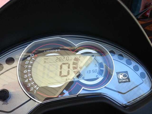

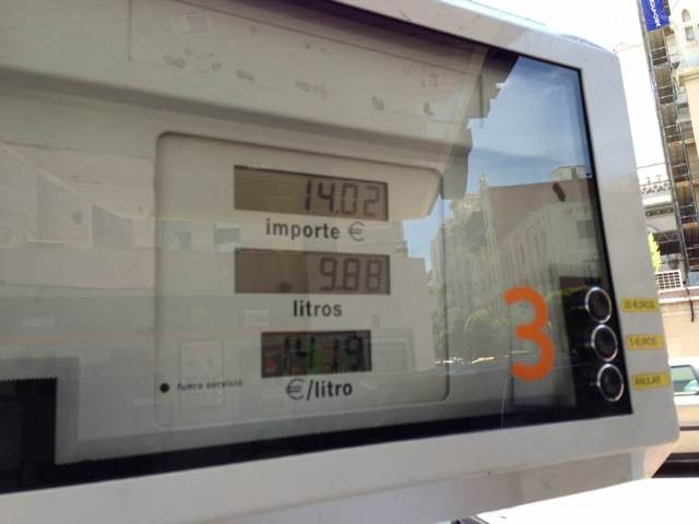

Leomonti21 Publicado 23 de Junio del 2013 Compartir Publicado 23 de Junio del 2013 Hola compañeros, he creado el hilo para compartir datos de consumo combinado y autonomía de nuestras K-XCT 125, en mi caso, me ha tocado repostar tras 315 kilómetros. Adjunto una foto del ordenador, dice 282 km, pero hay que sumar 3 km que he rodado por Alcorcon cuando la he buscado en Kymco, 27 km desde allí a casa (Las Rozas) y luego otros 3 km. He repostado con el testigo encendido y la última barra parpadeado, es decir, reserva, al repostar han entrado 9,88 litros, tomando esto como referencia, entre 315 kilómetros recorridos me da un combinado de 3,13 l/100 km, nada mal! Y para completar mi análisis debo decir que me nuevo mucho por Las Rozas, la carretera del Escorial, A6, M40 y M30, de ciudad como tal podría ser un 30 o 40% del recorrido, la moto es de segunda mano y ya tiene 2000 km. Bueno compañeros, espero que el hilo resulte útil para todos y podamos compartir más información al respecto, os dejo con las fotos y a ver si logro bajar el consumo. Saludos para todos! Enviado desde mi iPhone con Tapatalk Enlace al comentario Compartir en otros sitios web More sharing options...

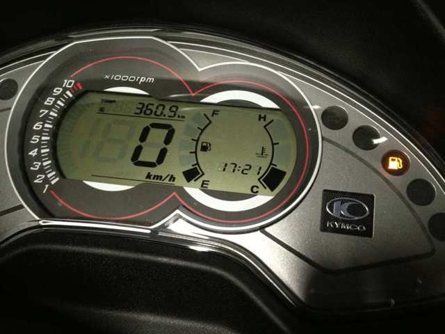

Leomonti21 Publicado 5 de Julio del 2013 Autor Compartir Publicado 5 de Julio del 2013 Hola compañeros, novedades sobre el consumo, he recorrido 360 kilómetros y he repostado 9 litros exactos. Debo decir que en el repostaje anterior el tío de la gasolinera me ha puesto 9,88 litros y claro, se rebosó, un detalle que no quería dejar pasar y creo que podría afectar el resultado. Creo que en lugar del cálculo anterior debería tomar esos 9,88 litros como referencia para estos 360 km 9,88/360x100 = 2,74 l/100km Pero si tomamos como referencia los 9 litros que cogió ayer en relación a esos kilómetros el consumo sería: 9/360x100 = 2,5 l/100km Creo que el primer cálculo sería el correcto, aunque en cualquier caso es una cifra espectacular, saludos! Enviado desde mi iPhone con Tapatalk Enlace al comentario Compartir en otros sitios web More sharing options...
