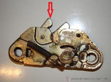

villaDink Publicado 29 de Mayo del 2013 Compartir Publicado 29 de Mayo del 2013 Muy facil, con el dedo pulsa la cerradura derecha que es donde lleva el interruptor, cuando pongas el asiento y lo quieras cerrar le das a la llave para que vuelva a saltar. Saludos :beer Enlace al comentario Compartir en otros sitios web More sharing options...

villaDink Publicado 29 de Mayo del 2013 Compartir Publicado 29 de Mayo del 2013 Que pasa Poli. A ver, si pulsas hacia abajo con el dedo la pestaña de la cerradura es como si el anclaje entrara en la cerradura y se pulsa el interuptor que esta en la cerradura derecha. Esta foto que pongo no es identica a la cerradura de la sd pero es un ejemplo! Y si no mas facil, saca la bombilla!! Enlace al comentario Compartir en otros sitios web More sharing options...

indalezio Publicado 31 de Mayo del 2013 Autor Compartir Publicado 31 de Mayo del 2013 Hola Efectivamente es como decís, comprobado, con una llave mismo, le das donde dice, y muchas gracias villaDink, en la foto, y la luz se queda apagada. Vuelves a encenderla haciendo como que abres el asiento y luego a cerrarlo. Con la foto de villaDink no hay error y es mas sencillo que desconectar la luz. Ya solo me queda arreglar lo del kit antirrobo y lo de los "tirones" a 5000 rpm que no tengo claro si merece la pena liarse con esto ultimo o dejarla, lo cierto es que creo que deberia ir mas suave en todo el recorrido de aceleración. Saludos Enlace al comentario Compartir en otros sitios web More sharing options...
villaDink Publicado 31 de Mayo del 2013 Compartir Publicado 31 de Mayo del 2013 No hay de que Indalezio, pa eso estamos :okey Poli los unicos pivotes que tiene mi moto en el fondo del asiento son para colgar los castos hacia afuera y luego cerrar el asiento, la tuya tiene que llevar el interruptor de la luz en la cerradura del lado derecho tambien, a no ser que esa gama al ser mas antigua lo lleve donde tu dices Saludos :beer Enlace al comentario Compartir en otros sitios web More sharing options...
