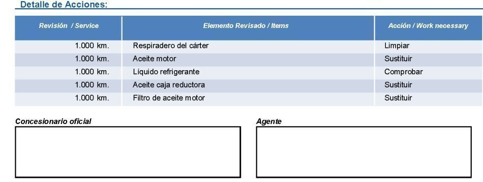

bautis Publicado 15 de Abril del 2013 Compartir Publicado 15 de Abril del 2013 Pues sí,así es.La primera revisión es casi única y exclusivamente para cambiar los aceites y el filtro de aceite del motor.Te paso la tabla de la revisión de los 1000 en la 300,pero la de la 125 creo que es igual. Enlace al comentario Compartir en otros sitios web More sharing options...
